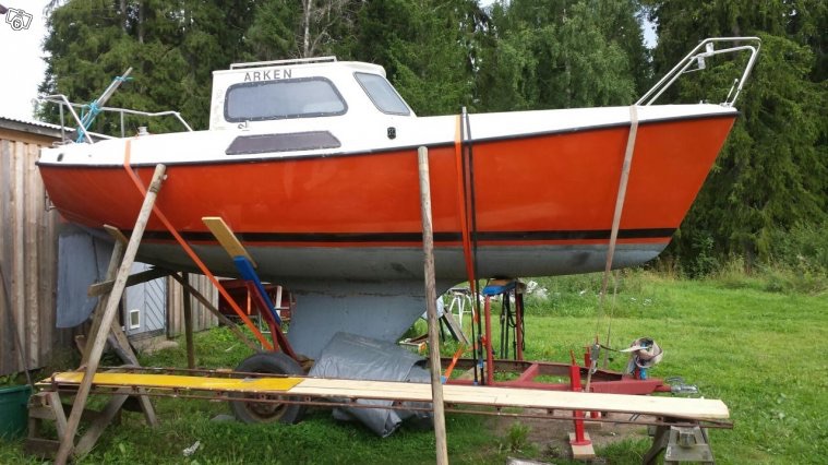

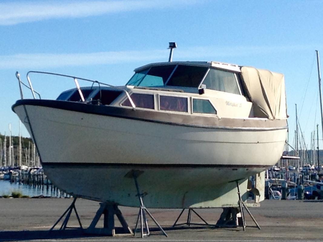

Tackar! Tre fina alternativ där. Albin 82 är nog lite över budget dock. Paranten ser fortfarande ut som en riktig segelbåt men verkar ändå ha ok väderskydd i sittbrunn, det gillar jag. Monarken å andra sidan sticker inte ens en meter tack vare långköl, och jag gillar ju snipor..

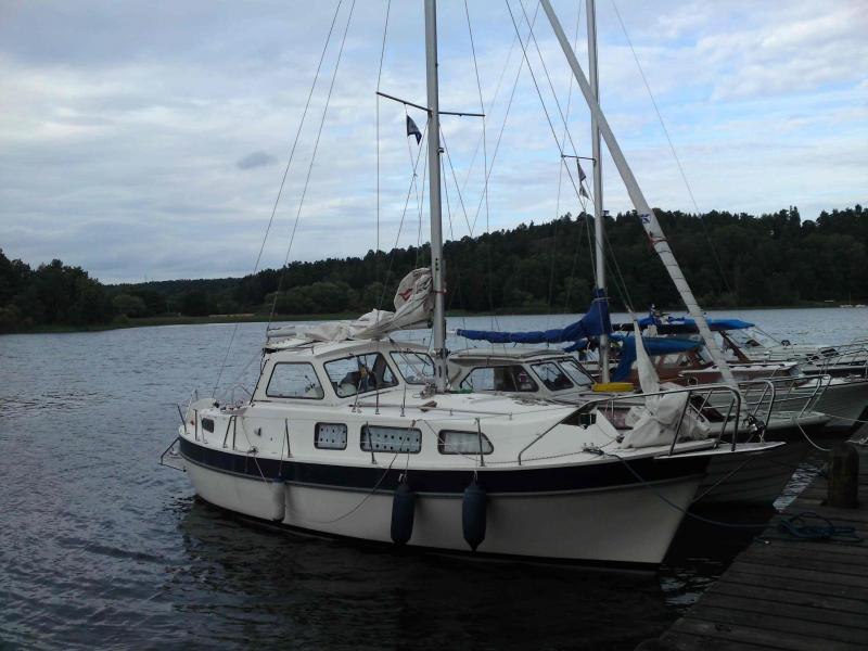

Kolla in Viksund, de finns i flera storlekar, trevligt med styrplats både inne i ruffen och i den självlänsande sittbrunnen.

MS82 och Parant är definitivt kandidater, jag har pratat med flera ägare som lovordar dem. Tyvärr ligger priserna helt fel på MS82, det syns också på att de förblir osålda. Paranterna kan man få från 60tkr, även det är lite högt om man jämför med en ren segelbåt. Mariana 75 & 85 är också fina, det verkar gå att pruta på dessa. Tyvärr mycket trä utvändigt som kräver underhåll.

LM 23 och 24 är också fina. Men personligen tycker jag som sagt att Viksund 25 och 27 verkar vara bra båtar för  svenskt sommarväder, att man kan sitta inne och har en dörr att stänga skadar ju inte.
