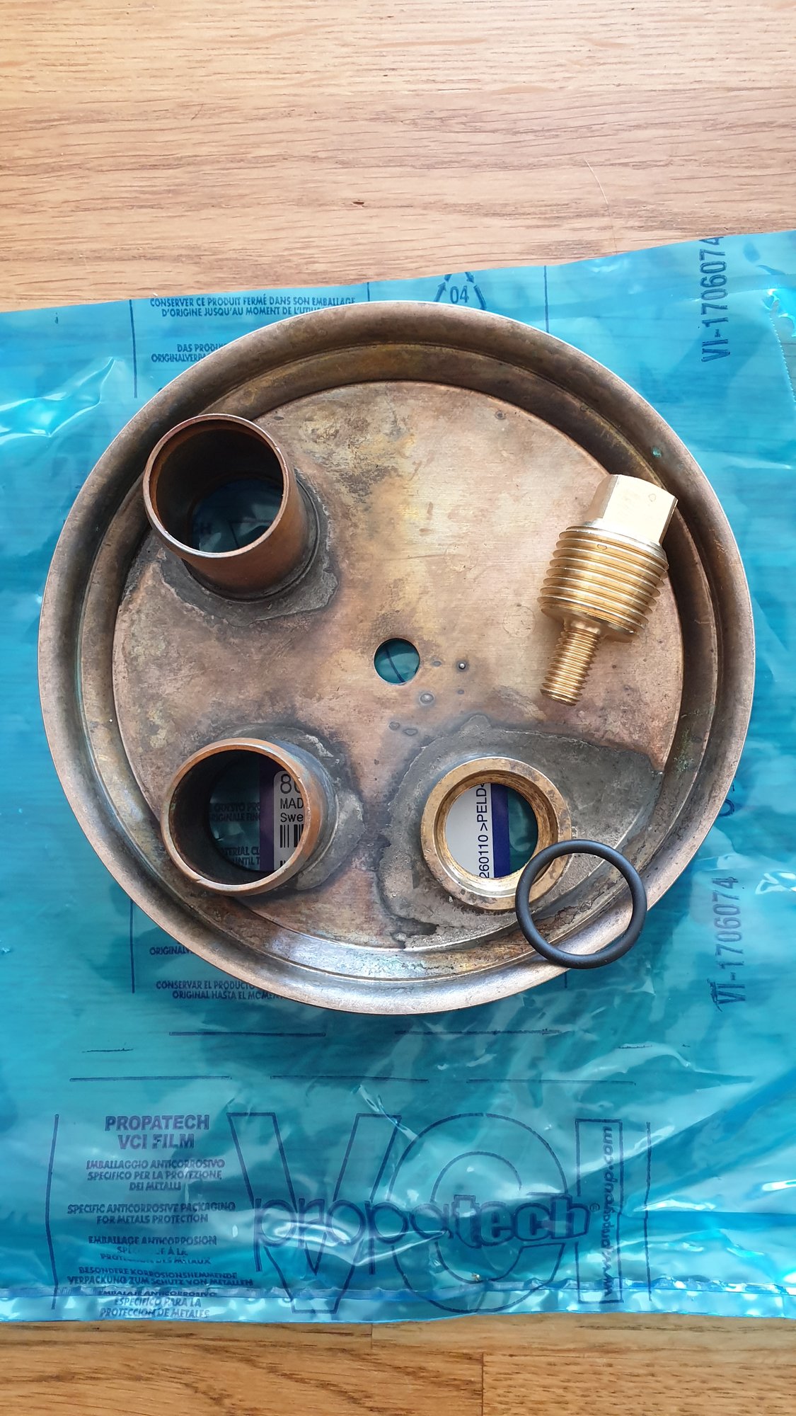

Så då har man fått hem grejerna... känner mig aningens dum just nu... Jag får inte ihop hur O-ringen skall installeras som skall sitta vid pluggen? (till anoden)
Vad är det jag missar???
Hej.
Lägg undan o-ringen. Den är till den typ av propp som du inte fick loss. Lägg ett tunt lager med gängtejp eller litet tätningsmedel på gängan och montera. Proppen har som du ser en konisk gänga och är lätt att få tät. Glöm inte att montera en zinkpropp 838929 på proppen innan du monterar den.
Ingemar

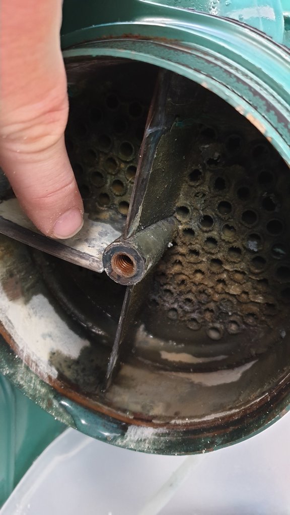

Typiskt nog så hade en av skiljeväggarna i värmeväxlaren gett sig (den satt dock på plats, men hade släppt i punktsvetsningen)
Nu väntar jag på att få hjälp med svetsning... Under tiden så har jag en fråga :)
Vad har väggarna för funktion? Har det något med motståndet (flödet) i växlaren att göra? Kan man köra utan den väggen ändå? (Se bild på den som e loss, den jag pekar på)

Skiljeväggen styr vattenflödet så att vattnet cirkulerar flera gånger genom värmeväxlaren, man kan eventuellt köra utan men risken att motorn går för varm finns.
/Kaj
Just den skiljeväggen separerar väl färskvatten och sjövatten? Det blir inte bra om dom skulle blandas...
Hej.
Det är bara sjövatten i det utrymmet vi ser. Väggarna styr vattnet fram och tillbaka flera gånger så som tidigare förklarats. Det är ovanligt att oljekylare på marinmotorer kyls från färskvattensystemet.
