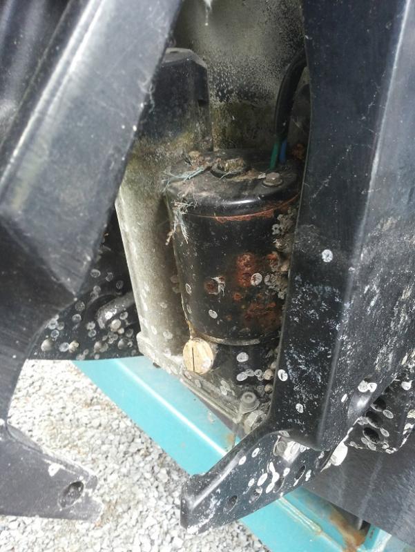

under helgen när jag höll på att göra i ordning båten för säsongen märkte jag att min Mercury 4-takt 2004 har börjat rosta på några ställen. De mest allvarliga är:
- Dels har det börjat bildats rost på trim/tilt-motorn
   - Bild: Tilt-motor

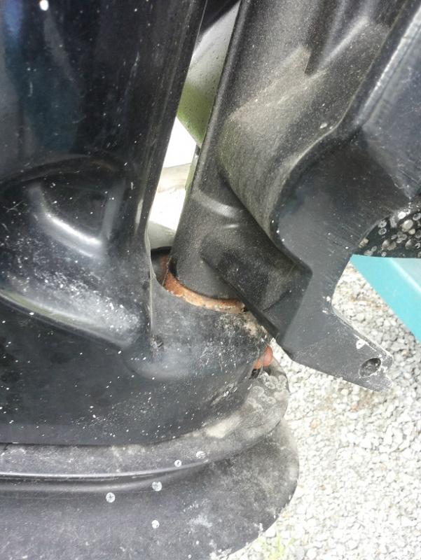

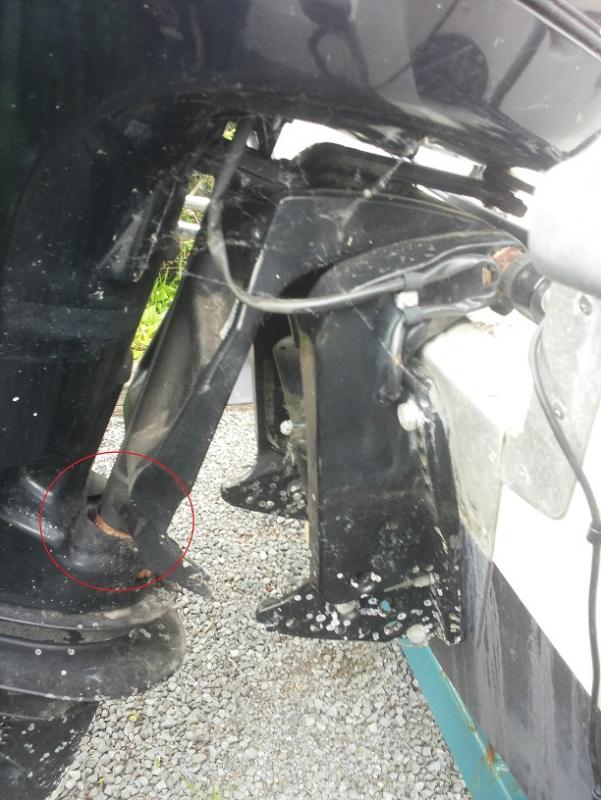

- Det har även rostat nedre delen av styraxeln (se inringad del bild Rost_Upphängning_red)
   - Bild: Rost_Upphängning_red, Upphängning_red, Upphängning2_red
Någon som har något tips på hur jag skall behandla dessa områden så att det inte rostar mer?
Bifogar lite bilder
Tilt motorn har jag också problem med varje år, rostar snabbt tack vare att den ligger under vatten,
och i mitt fall saltvatten.
Jag borstar bort allt löst och stryker på "rost stopp".
och på det lackfärg, och ber en bön att höljet håller en säsong till.
Var hittar jag "Rost stopp"?
I mitt fall är det saltvatten också.
finns bla på Biltema, min motor är från 92, och ser mycket värre ut än din.
Men det går fort om man inte åtgärdar det på en gång.
hittade spray färg i samma kulör som motorn på Båt accenten.
Lycka till
Jag har inombordare... Men det jag hade testat vore svart Hammarlack. Läggs med pensel efter att ha borstat bort det värsta och därefter fint sandpapper, torka rent, T-sprit, måla.
Hade också en Mercury från 2004 på min förra båt med samma problem. Det går inte att komma åt överallt, så jag borstade på så bra jag kunde och sprutade på Biltemas underredsmassa och hoppades likt en annan i tråden att det skulle hålla en säsong till.
Har lite av samma på min tilt motor. Min lokala auktoriserad mekare säger åt mig att bara smörja på vattenfast fett. Rör så lite som möjligt.
På min -88:a Yamaha, såg det ut som allt med tiltmotorn skulle falla i bitar, tack vare rost. Men det höll under de tre åren jag hade båten.
Tack för tipsen, blir att testa med hammarlack. Läste på biltemas sida och den lät riktigt hållfast.
Nu till det andra problemet att det rostat på nedre delen av styraxeln, några tips på hur jag åtgärdar det?
Funderar på förslaget med vattenfast fett kan vara något.
