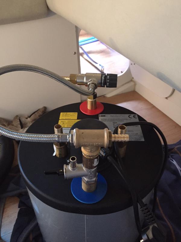

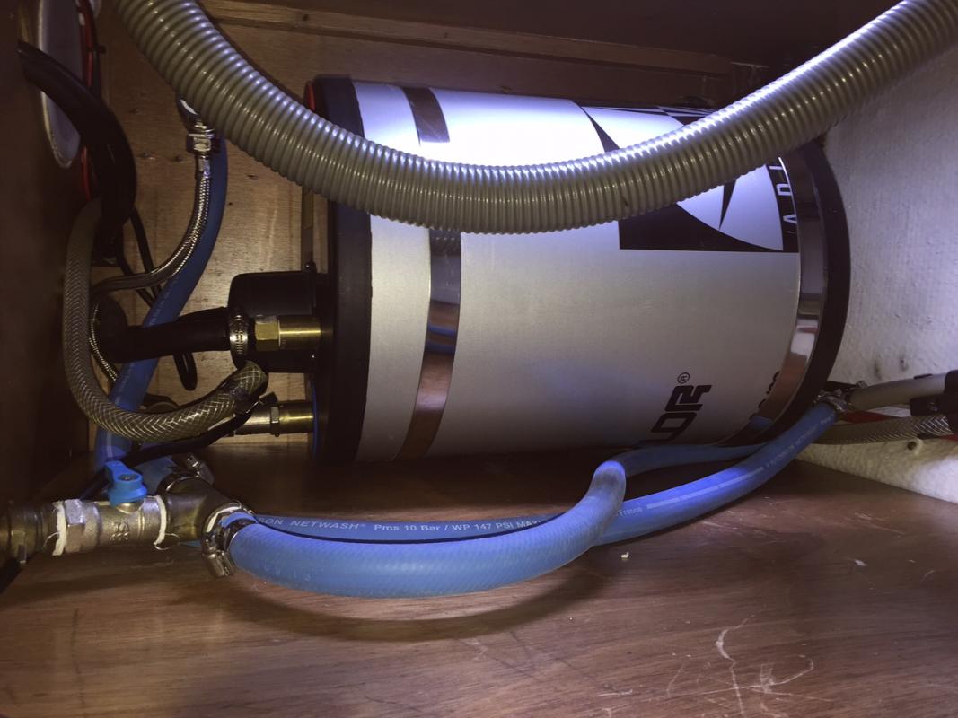

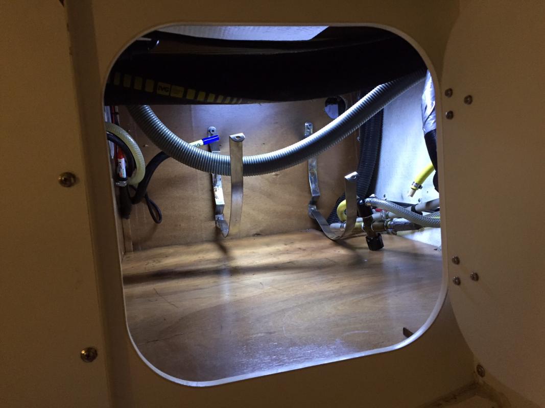

Denna var större en den tidigare som jag hade monterat. Den sitter monterad i min båt vid förvaringsutrymmet babord i stickkojen. Luckan/hålet in i utrymmet var 34cm (bör kontrollmätas) brett och beredaren var 32cm i diameter så det var på håret att den gick in. Man kan kanske eventuellt kan komma in uppifrån med lite påverkan på inredningen bak i stuvutrymmet bak på babord sida. detta var dock inget som jag när jag började ville överväga. Så här i efterhand kanske jag skulle ha undersökt möjligheten lite mer då detta troligtvis hade sparat in en hel del sendrag, kramper mm.
Som tur vad kunde jag använda befintlig hållare som var monterad på väggen för beredaren. det var bara metallbanden som håller fast beredaren som jag bytte då dessa var längre. Jag fick dock ersätta skruvarna som höll banden på plats från ca 40mm till 80mm långa så metallbandet nådde runt beredaren.

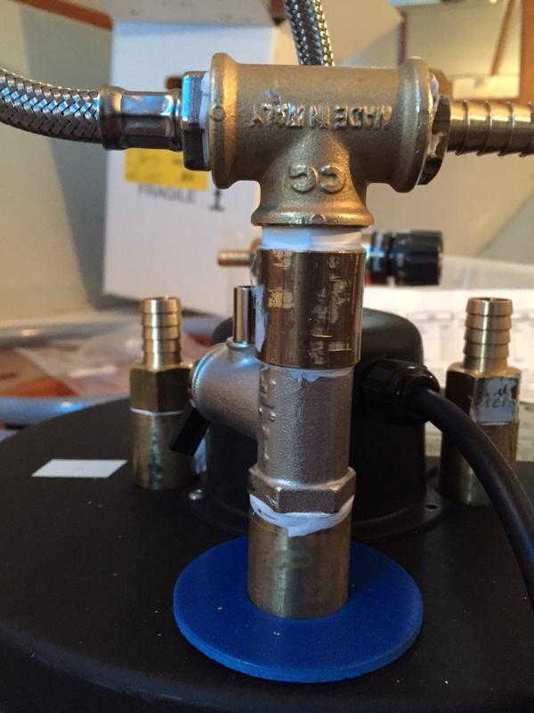

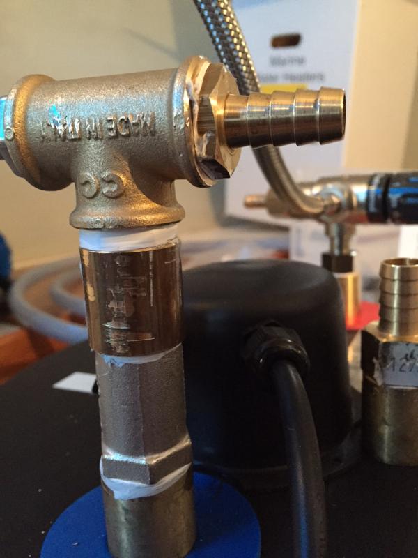

Det blev en del skarvar i de olika övergångarna från 19mm till 12mm som vattenledningarna är. Dessa blev tyvärr inte täta i första monteringen. Detta var en relativt tråkig upplevelse efter 2 timmars montering inkrupen i ett utrymme som man fick dyka in i, att upptäcka att det läckte och enda lösningen var att demontera allt.
Jag fick höra att måttet för gängtape var lika många varv som gängor, detta visade dock inte riktigt stämma för mig i mitt fall. så när jag väl monterat ut allt och började om så drog jag galet mycket gängtape samt drog åt riktigt hårt.
Detta visade sig vara lyckat och vid andra monteringen var alla skarvar täta.
Dagens tips vid tömning av beredaren för att få ut allt vatten och glykol spill är att använda sig av blöjor.
Jag tog 5 blöjor och klippte upp dem så de blev plana, jäklar vilken sugförmåga och inget mer kladd och spill! Så ni som inte har blöjbarn, det kan vara värt att köpa ett paket pampers för en dryg hundring :-)
Bifogar några bilder från installationen.

Alltså...gängtejp.     :-(
Jag tillhör det konservativa gänget som övergått till lin och tätmassa.  Inte så kladdigt som man skulle kunna tro och har blivit tätt alla projekt hittils. Rekommenderas.

Gängtejp fungerar bra!!  Ville bara vidarebefordra att lin kanske låter krångligt och gammeldags men är egentligen ganska enkelt att använda.
Har du fått det tätt och OK så håller det!  Gängtejp är gjort för att täta.   Jag har haft lite pyssel och svurit när jag använt det tidigare. Men när det sitter där det ska så funkar det.
