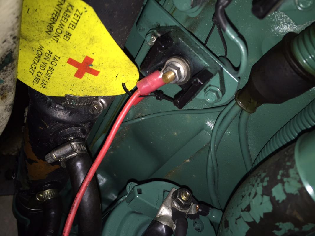

Har dock en liten fundering gällande + anslutningar till motor.
Det finns 2 st plus kablar från startbatteri. En till startmotor och en till anslutning vid motorblocket. Se bilder
Kan någon förklara vad anslutningen till motorblocket är? Det är en 6mm2 kabel.
Andra tips på felsökning emottages tacksamt....
Bilderna blir roterade av någon anledning när jag laddar upp dem :-/
Motorblocksanslutning
Startmotoranslutning

Kabeln på motorblocket är iaf för all motorelektronik.

Motorn har två anslutningar för ström. Den ena är direkt till startmotorn och ytterligare en anslutningspunkt enligt min tidigare bild vilket är för elektroniken.
Elektroniken måste ha en egen kabel dragen direkt från batteriet(eller rättare sagt från strömbrytare) I mitt fall hade jag det men nånting är konstigt då det ändå inte fungerade.
Jag provade ikväll att koppla elektroniken till förbrukningsbanken och vips så fungerade det direkt
