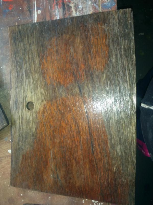

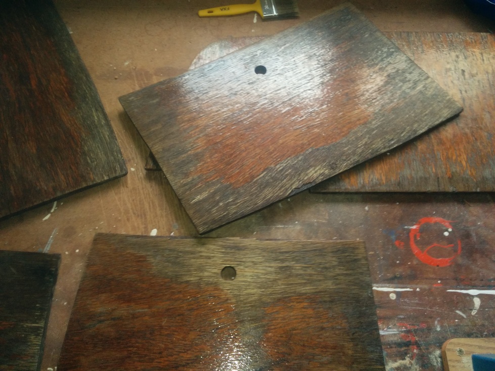

Skicket innan någon behandling alls
post-106745-0-82457700-1430333153_thumb.jpg post-106745-0-35805700-1430333167_thumb.jpg

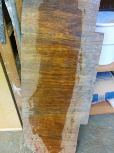

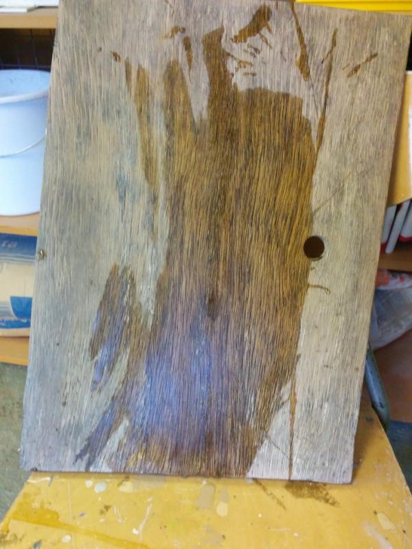

Efter skrap och slip. Jag fuktade ytan lite för att få känslan av hur det skulle se ut i ton när de var fernissade.
post-106745-0-77009600-1430333190_thumb.jpg post-106745-0-04482000-1430333205_thumb.jpg
