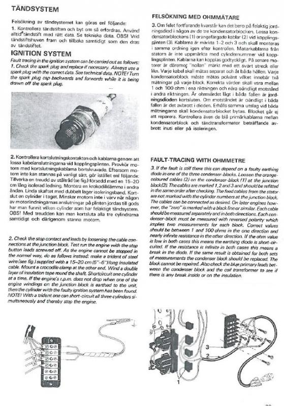

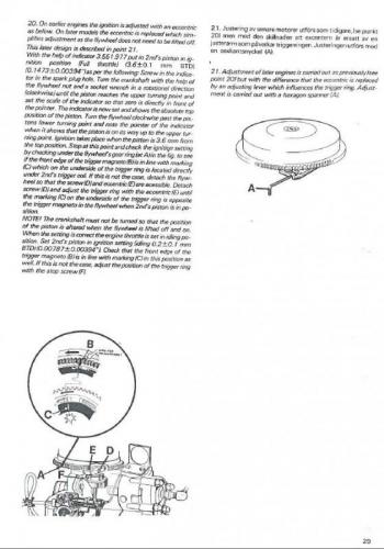

hej,
Bifogat ser du sidorna i verkstadshandboken som rör felsökning och inställning av tändning på VP550 och VP700 motorerna.
Hoppas det kan vara till nån hjälp. :)
