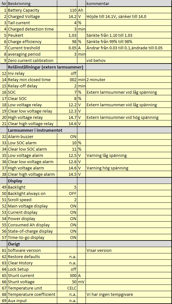

Det finns massor av parametrar att pillra på. Min BMV-700 är inställd såhär:
Det viktigaste:
Peukert 1.03
Larm hög 14,7 V
Varning hög 14,6 V
Varning låg 12,5 V
Larm låg 12,2 V
Jag har kopplat en extern summer som hörs bra vid larm. Varning är beep i instrumentet. Har efter en säsong aldrig fått något larm på 12V nivån.

BMV-700 mäter på batterinivå ej på cellnivå, du kan aldrig detektera obalans med BMV-700.
Det viktigaste:
Peukert 1.03
Larm hög 14,7 V
Varning hög 14,6 V
Varning låg 12,5 V
Larm låg 12,2 V

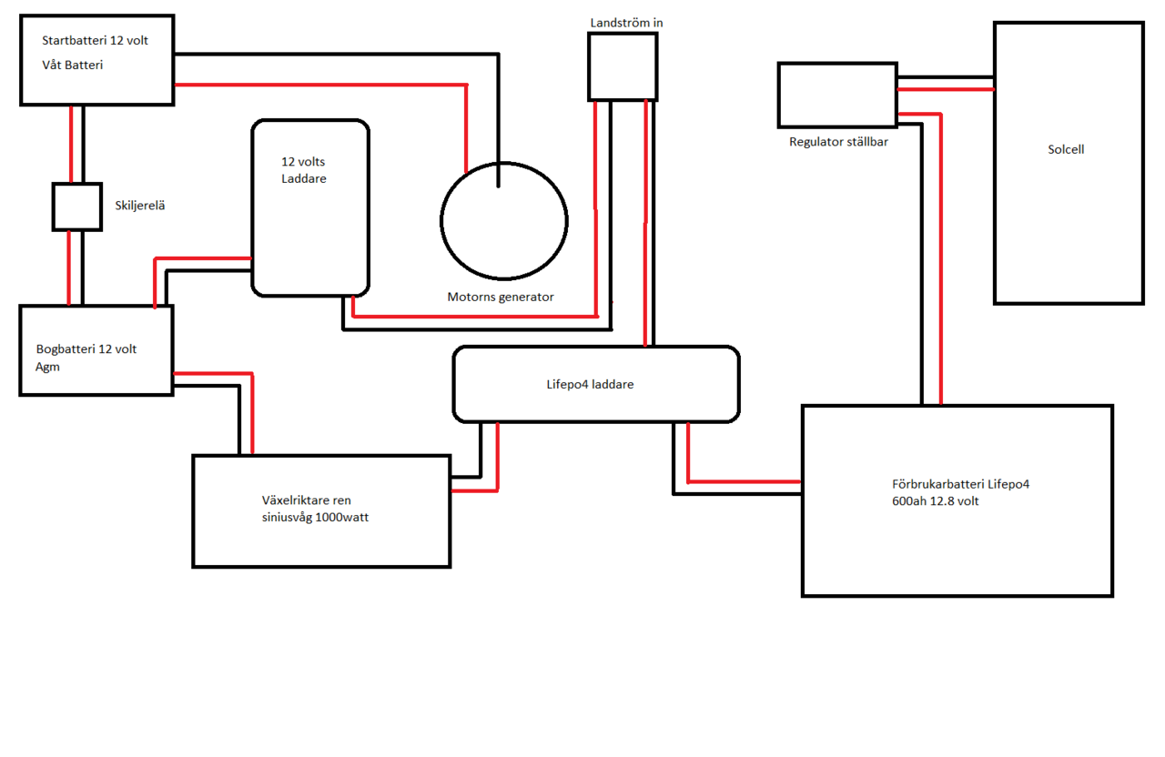

Efter lite funderingar kring lösningar med laddning osv. Varför inte göra så här tex? Man slipper tänka på olika volt, förstöra generator och galvaniska strömmar. Självklart ska det finnas lite huvudbrytare och uppsäkrat men orkade inte rita dom.
Kan detta fungera? Nackdelar?

Varför laddar du inte LiFePO4 från generatorn?
Min erfarenhet är att det är meningslöst att använda landström för att ladda LiFePo4, det går ju så fort att trycka in laddning från båtens generator. Du kan skippa LiFePO4 laddaren och istället sätta ett extra skiljerelä som laddar LiFePO4 via startbatteriet.
För att få lång livslängd på LiFePO4 bör du sätta en brytare så du inte laddar via solpanelen när du inte är i båten. När den används är det ju bra med solpanel.

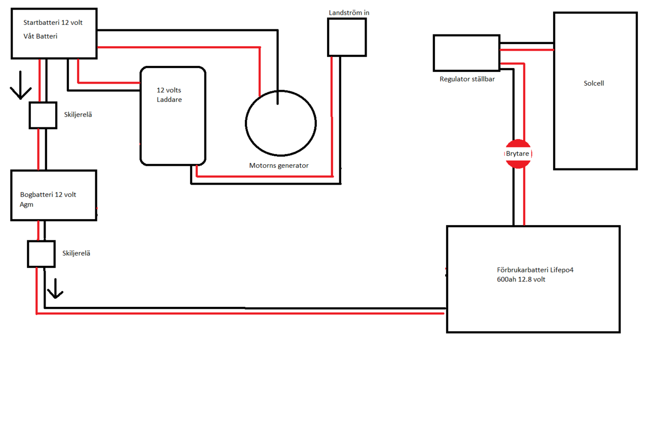

Ladda från generatorn verkar ju svårt då den vill ge allt eller inget som kan resultera till bränna generatorn. Eller har jag förståt fel?
Varför vill man inte ladda via solceller? Den regulatorn som jag tänkte testa som jag har är ju ställbar och på natten vilar väl solcellerna. https://www.ebay.com/itm/12V-24V-36V-48V-LiFePO4-Battery-Charger-Automatic-Charging-Controller-Module/112543031668?hash=item1a34166174:g:c2wAAOSwyWZZS4x8
Eller menar du när man ligger i hamn och inte använder båten/ström 12 volt och har solcellerna?
Hänger inte riktigt med vad du menar.

Är det så du tycker att man ska ladda?
Har editerat texten, menar att du ska avbryta laddningen från solpanelen när båten inte används.
LiFePO4 mår inte bra av att toppladdas på samma sätt som blybatterier.
Ett viktigt skäl att använda LiFePO4 är att det går fort att ladda från båtens generator. Min VP MD2020 fungerar bra att ladda med, men jag har ju "bara" 100 Ah. Med 600 Ah har du en enorm batteribank och med en någorlunda normal landströmsladdare, säg 20 A tar det i häraden 30 timmar att återladda ett nästan tomt LiFePO4 på 600 Ah. Med min lilla generator på 60 A, stabiliseras det till ca 45 A efter 45 minuter skulle det behövas ca 13 timmars motorgång, fördubblas laddningen halveras tiden. Om du då 4 dubblar till häraden 240 A gissar jag att du får ut ca 180 A kontinuerligt och då tar det ca 3 - 3,5 timmar att återladda.
Tänk på att det behövs bra drivremmar då det går flera hk för att driva generatorn.
Jag skulle ha dragit laddkabeln med extra skiljerelä från startbatteriet. Sen skulle jag nog funderat på hur jag skulle koppla landströmmen för laddning.

Då hänger jag med (såg att du editerat efter min fråga).
Därför köpte jag Victronic batterimätare igår också för mer övervakning. Min tanke är att kunna ha kylskåp på hela tiden då vi inte är ute. Därav solcellsfunderingen. Har även YachtSafe som larm, gps, vattenläckage och batteriövervakning. I skrivande stund så har jag 13.2 volt i förbrukarbanken (2st 6volt 240ah Trojan) via en solcell på 50 watt under täckställningen som Yachtsafe meddelar. Dom sjunger på sista versen och därför tänkte jag byta ut dom till Lifepo4. Sen kanske 600ah är lite mycket, men jag brukar alltid ta lite extra när jag handlar...
