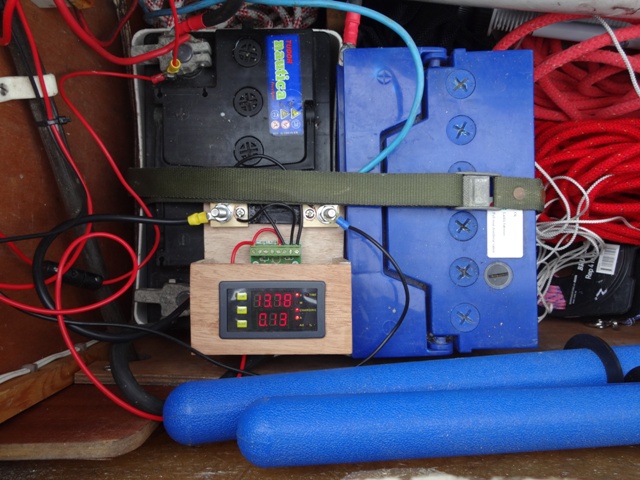

Halloj!
Nu är min lilla kinesiska mätare installerad och tagen i bruk. Den verkar fungera bra, om den verkligen visar rätt värden kan jag inte verifiera men den fungerar och jag litar på den tills motsatsen är bevisad. Det är roligt att mäta och hålla koll på batteribanken. I år har jag en kompressorkyl som naturligtvis är den stora konsulmenten av ström. Har nu varit ute ett par gånger några dagar i sträck. Senaste gången var jag ute tre dygn med varierande väder, läs soltimmar, Enligt min kinesiska mätare så var då min batterikapacitet nere på 90%, vilket betyder att min lilla solcell på 25watt klarar av att ge min batterbank tillräckligt med laddning för att klara betydligt fler dygn på sjön än vad jag behöver.
Förutom kompressorkyl så driver batteribanken innerbelysning, gps-logg, lanternor och en autopilot (Simrad tp-10, som dock inte var i bruk vid min senaste seglingstur).
PS På bilden är mätaren med shunt och kopplingar monterad på en hemmabyggd plywood "låda". DS

Hej mrlavin.
Stiligt och snyggt! Nu skäms jag över min simpla hemsnickrade låda.
Fast med en båt värd ca 15.000 behöver man inte vara så himla noga.
