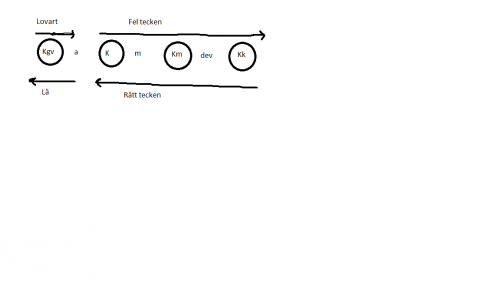

Hej! Jag pluggar just nu för att klara kustskepparintyget till sommaren. Det är dock saker som jag inte förstår såsom när man ska räkna från rätt-fel och fel-rätt.

Så när skiftar man tecken?
KÖG (här skriver du kurs över grund)
S (korrigera för ström)
KGV (här skriver du kurs genom vatten)
A (korrigera för avdrift)
K (här skriver du kurs som ritas in i sjökortet)
M (korrigera för missvisning)
KM (här skriver du magnetisk kurs)
D (korrigera för deviation)
KK (här skriver du kompasskurs)
Vad anses vara rätt tecken? är det +?
Det enklaste är att bara lära sig nedanstående uppställning.
Det finns ingen anledning att lägga energi på varför.

Om du skall klara provet så är mitt tips att helt slaviskt (d v s tänk inte, bara gör) ställa upp hela den tabell som du beskriver ovan. I alla navigeringsuppgifter och utan några som helst förkortningar. Gör det innan du ens läser frågan. Skriv sedan "RÄTT" högst upp och "FEL" längst ned vid kompasskursen. Fyll sedan i all information du fått i uppgiften (fortfarande slaviskt) i tabellen. Du brukar luckorna ge sig helt naturligt. Vid varje lucka du skall fylla i, d v s sådan uppgift som du ej fått direkt utan som snarare söks, funderar du med hjälp av tabellen om du går från rätt mot fel, eller från fel mot rätt.
Om du skall följa teckenmetoden, då är som sagt sjökortskurs finare än magentiskt kurs som är finare än kompasskurs. Eller "kompasskurs är "mest fel" dem tre emellan. Alltså om du skall gå från kompasskurs till magnetisk kurs går du från fult lite finare. Då skall du ha rätt tecken. Om du senare går från magnetisk kurs till rättvisande sjökortskurs, då skall du ha rätt tecken igen. Rätt tecken är den siffra som du givits (eller söker) i uppgiften.
Mer specifikt, så här tänkte jag:
Deviationen, d v s skillnaden mellan magnetisk och kompasskurs, ges av en tabell du får på provet. Du behöver inte hålla ordning på ngt tecken då. Kolla bara i tabellen med de upgifter du fått.
Ström och avdrift, utgå tankemössigt från rätt kurs (d v s kursen i sjökortet). Ström (vilket är båtens sidorörelse beroende på vattenmassan rörelse) och avdrift (båtens sidorörelse beroende på externa faktorer "ovanför" vattnet, d v s vind och vågor) är enbart sunt förnuft, där skall du inte behöva ngt knep alls, utan bara tänka efter om strömmen (beroende på dess riktning) adderar till kursen eller inte.
Det som är lite knepigt teckenmässigt är missvisningen. Där gjorde jag själv så att jag bara hamrade in följande strof i huvudet "en ostlig missvisning betyder att kompassen visar 5 grader för litet". Om du får en kompasskursuppgift (och det är "på ostkusten") så är det alltså 5 grader för lite givet i uppgiften.Den sanna kursen är alltså fem grader mer än vad kompassen visar.
Summa summarum, det är enbart missvisningen som ens skall kunna ställa till det, allt annat är busenkelt.
Sen finns ett par knep att tänka på om man har en pejl/syftkompass eller båtens fasta kompass styrkompass som syftkompass. Om det första bör det inte vara ngn deviation, men det är det om man har båtens kompass som syftkompass. så måste man räkna med båtens deviation också. Observera att du då måste ta deviationen från båtens kurs, ej från syftningens kurs. Detta är lite av en kuggfråga, så var beredd på det bara.
Du skiftar tecken när du räknar ut vilken kurs du ska styra.  ( Detta är från rätt till fel räkna fel)
Om du ska lägga in styrd kurs i kortet ska du inte skifta tecken  ( Detta är från fel till rätt räkna rätt)

Så...jag rekommenderar att strunta i alla + å - å tänka klocka. Om klockan går före så drar man den tillbaka, oavsett åt vilket håll visaren pekar. Om klockan går efter, så drar man fram den. Kompasset med sina fel är som klockans visare. Om sedan felet beror på deviation eller missvisning spelar ingen roll. Ddet är bra att justera visaren. Klockan förstår alla.
Sedan har vi avdrift respektive ström. För att korrigera för dem så ser jag den kurs jag har på kortet å ser åt vilket håll strömmen  eller vindens avdrift drar iväg med båten. Korrigera åt andra hållet. Då är det solklart åt vilket håll.
Jag har skrivit om detta tidigare flera gånger så sök här på MG så finns det lite där. Vill någon ha exempel eller mera förklaringar så tjoa till. Klock-modellen är det absolut enklaste å man förstår intuitivt direkt. Förutsatt man är gammaldags å kan klockan, inga digiitala ur här inte.
Jo, plus el ostligt-klockan går före. Minus el västligt, kockan går efter. Tänk dig att stora visaren är på 3 minuter i ½. Den går 2 minuter före så drar du visaren till 5 i½ eller hur. Om nu det är västligt så är  tecknet minus eller hur. Om klockan går 3 minuter före å hon visar 3 minuter över ½ så drar du den likväl tillbaka 3 minuter så hon visar rätt å står på ½ precis.
Det är här det självklara å enkla ligger. Man slipper tänka "matte" att + å - byter tecken vid halvslaget, dvs på var sin sida om nord/ syd linjen.
De av er som ev har tittat på ett gammaldags väckarur minns kanske ruckningen bakpå. En båge ( med + - tecken i ändarna.  Ibland stod det A -R. Ganska uppenbart åt vilket håll man drog pinnen om klockan fortade sig eller hur? Det som kallas att rucka den. Detta gjorde man när man tröttnat att vrida visaren tilbaka varje dag för hon fortade sig.

Förutom att ställa upp förkortningarna så tar du reda på vilka av dem du känner till och vilka som söks.
I sjökortet kan det finns ett svar, exempelvis om du har en position och styr mit ett känt märke, då får du siffran för den rättvisande kursen i den uppställda tabellen.
undrar också vad som är FEL och vad som är RÄTT.
rätt till fel räkna FEL.
fel till rätt räkna RÄTT.
Den ena änden av tabellen är rätt. Den andra är fel. Mest rätt är KÖG. Mest fel är kompasskurs.
Om du har ngt som är mer rätt än ngt annat,så använder du alltså fel tecken.
Exempel. Du har kompasskurss 100 grader samt en deviation på fem grader. Vilken magnetisk kurs har du?
För det första konstaterar du att kompasskurs är fel och magnetisk kurs är rätt i det här fallet. Det betyder att du går från fel till rätt, alltså använder du rätt tecken på siffran för deviationen (det tecken som deviationen är angiven med). Det kan iofs vara negativt. (Om jag har fel nu får jag verkligen skämmas).

Såhär ställer jag upp:
Kgv = 30
-a = +15 (driver åt styrbord)
K = 15
-m = +3
Km = 12
-d = -5
Kk = 17 (här blir det alltså dubbla minustecken. 12 - (-5) = 12 + 5 = 17 )
Alltid ett minus i förkortningsraden så minns jag hur det ska räknas.
Detdär med rätt och fel fick jag panikångest av. Tack och lov för matematiken.
Åt andra hållet ställer jag upp så:
Kk = 180
+d = +5
Km = Kk + d = 180 + (+5) = 185
+m = +5
K = Km + m = 185 + (+5) = 190
+a = -12 (västlig vind, sydlig kurs, båten driver åt babord)
Kgv = K + a = 190 + (-12) = 178
