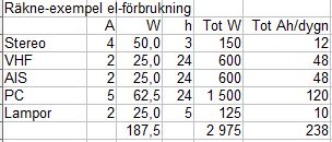

Gjorde ett litet överslag på hur mycket du konsumerar med din användning av dessa prylar i ett dygn:
Så här tänkte jag. En stereo får gå 3 timmar/dygn och drar ca 4A ger ca 12 Ah/dygn osv. Förbrukningen är grovt uppskattad men ger en uppfattning av vad som krävs i laddning per dygn. Tänk också på att du inte bör ladda ur batterierna mer än 50%.
238 Ah/dygn är ganska mycket och tar i princip, med ovanstående användning, hela din tillgängliga batterikapacitet. Håller därför med ovanstående om att ju större batterikapacitet du har desto bättre och ju mer paneler du har desto bättre.
Jag vet ju inte var du tänker dig att segla och hur mycket sol du kommer ha men du bör ha en kapacitet som gör att du har utrymme för några solfria dagar. Sen tror jag du bör ha en landströmsladdare för de dagar du ligger i hamn och tror också att din förbrukning är något hög så du får räkna med att reducera användandet av tex stereo.

Ser bra ut med tabellen tycker jag. Enda felet är ett h i energiberäkningen försvann (Wh).
Och PC som kan räcka med 5 timmar per dygn. När vi går längre sträckor sätter vi GPS av den gamla sorten med lcd display. Den drar 100mA tippar jag. En väldig skillnad i energiberäkningen blir det.
Jo, tabellen blev bra när jag satte in den som en bild. Innan dess var den oläsbar!
Och ja, när jag krympte kolumnen ramlade timangivelsen bort i Tot Wh-kolumnen. Vaket!
Men principen är ju det jag var ute efter. Man räknar på vad man ska göra av med och så tar man fram hur mycket laddning och kapacitet som behövs.

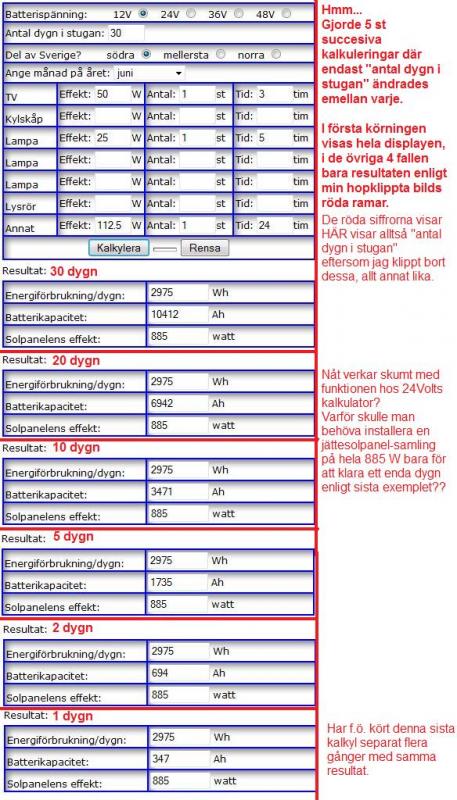

Testade nedan ChristerN:s siffror ovan på min tidigare länkade "24Volt-kalkylator" i succesiva kalkyleringar där jag bara lät detta med "antal dygn i stugan" minska emellan varje kalkylering. Klippte o klistrade sen ihop min översiktsbild nedan.
Den blev inte alls vad min "maggrop" förväntade, min motvilja steg för varje succesiv halvering av parametern "antal dygn i stugan" - en enda dags strömbehov sägs i slutet motivera 350 Ah batteribank plus samtidigt och fantasimässigt utmanande hela 885 Watt solpaneleffekt !??
[Notera att dygns-energiförbrukning hela tiden är densamma i bildens fem delar - alltså 2975 Wh vilket nog f.ö. kan vara litet i överkant i TS fall (?) - men viktigast här är överensstämmelsen med Christers manuellt räknade, och framför allt att exempelsiffran inte ändras vid de fem enskilda kalkylerna!]
Nånting verkar alltså skumt med sajt-kalkylatorns funktion kan jag tycka, men tar gärna emot hjälp med att utröna exakt vad i så fall!?
[Mejlade f.ö. 24Volt för ett par år sedan, önskade då bl.a. en solpanelkalkylator anpassad för mobilt flatmonterat (båt)bruk samt bättre förklaring av detta med "antal dygn i stugan". (Fick då en positiv mejldialog med sajtansvariga, och upptäcker nu dessbättre att några av mina invändningar/frågetecken kan ha gjort verkan, för sajtens inledande textförklaring angående betydelsen av "antal dygn i stugan" har förtydligat sedan dess.]
Men kalkylatorns output-siffror verkar likväl besynnerliga, eller vad säger ni andra? Kanske dags att mejla igen och då i mejlet måhända kunna länka till denna tråd (som vid det laget förhoppningsvis även innehåller önskemål/positiv feedback vad gäller just båtlivets speciella villkor?). Blev litet långrandigt, ursäkta.
[Tänker mig en snarlik men speciell kalkylator för just plant orienterade solpaneler, gärna då också särskild baserad på kust- till skillnad mot inlands-väderstatistik?
Kort sagt, vore väl mums att i fortsättningen kunna länka merparten av alla båtägares frågor om solpanelers effektivitet till en enda praktiskt trovärdig o båtanpassad svenskspråkig kalkylatorsajt i en sorts första vända!?]

Tittar man på javaskriptet så ser man ju att batterikapaciteten beräknas så att den räcker även om det är mulet i x antal dagar.
batteri = (dygn*effekt*1.4)/volt;
Paneleffekten sätts utifrån antal ampere/dygn multiplicerat med 100 och sen delar man det på ett tabellvärde(1-36 beroende på månad och var man bor).
paneleffekt = 100*ahdygn/tabellvärde;
