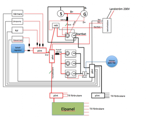

Råd angående mitt kopplingsschema
Vinterns projekt blir att dra om elsystemet. Åtminstone delarna mellan batterier, generator, laddning och panel. Håller på att bygga om lite eftersom jag vill gå från två till tre förbrukarbatterier. Väljer då att flytta fram förbrukarbanken till under en av salongskojerna medan startbatteriet står kvar under stickkojen akterut precis bredvid motorn.
För närvarande ser det ut så här:
Nu till mina första frågor (det kommer garanterat bli fler):
1. Streckad röd kabel mellan relä och förbrukarbank – Ska den gå till röd plint eller direkt till förbrukarbatteriets pluspol? (Det är Skyllermarks Bosch-relä)
2. Shuntens placering – Victron BMV-700. Är detta korrekt? Får man med både förbrukning och laddning med detta läge?
3. Brytare för motorn – Blir det för mycket resistans i laddkretsen om man lägger in en huvudbrytare på B+? Tror Skyllermarks rekommenderar att man inte ska göra så. Vill dock gärna ha en brytare för motorn inne i båten eftersom man kan starta min motor från sittbrunnen utan nyckel.
4. Kan man koppla 2 st solceller direkt till en NAPS regulator?
Jag anser som följer, men jag vet att det finns nästan lika många rätta åsikter om el som det finns båtar :-)
1. Den streckade röda är ju laddström och ska passera så få potentiella "motstånd" som möjligt, alla plintar, kopplingar och liknande är just det. Anslut med så kort och grov kabel som möjligt direkt på batteripolen. Då "korsvis" tydligen ger bäst laddning ska du sätta den på polen på batteriet längst ifrån där du anslutit minus först, om detta var begripligt.
3. Jag anser att man ska använda brytare för både start och förbrukarbanken. Köp gastäta brytare av hög kvalitet som klarar höga strömmar, dessa ger naturligtvis liten potentiell förlust i laddkretsen men det är nästan obetydligt. Jag tycker det är värt att använda huvudbrytare både för att jag vet att all el är bruten när jag lämnar båten och när jag skruvar i båtens elsystem eller motor.
Lycka till!
Ang slowrider inlägg ovan:
Jag tycker inte att man ska ansluta några fler kablar direkt på batteripolen.
Det är inte en kopplingsplint.
I detta fall är det korrekt att det blir ett spänningsfall om man har ett antal kopplingar på vägen mellan generator och batteriet. Men det är så lite i det stora hela att det i de flesta fall inte är avgörande för batteriladdningen ( man kör sällan motorn så länge att du kan ladda upp batteriet ändå, man måste ändå stötta upp med landström ( snabbt ) eller solcell ( tar en vecka eller så.. ) och genom att använda lite grövre kablar kan det också kompensera för fler plintar på vägen?)
I övrigt verkar ditt schema bra.
Jag själv har satt en enda större säkring för mina 7/24 förbrukare för att göra det lättare att stänga av i en nödsituation men sitter dina säkringar på ett enda ställe, tex säkringstavlan, så funkar det?
Fråga 2)  Ja
Fråga 3)  Lätt att se. Läs på din NAPS vad den klarar och så summerar du dina två solcellers värden och kollar. De flesta regulatorer klarar två solceller om de inte är stora, typ över 50W

Angående batterikablarna finns en beskrivning HÄR.
Metod 1 är tydligen klart sämst, 2:an mycket bättre och 3:an 4:an jämbördiga och ytterligare litet bättre. Men metod 4 funkar väl inte med 3 st batterier? Och hur förgrenarna man förresten kablarna bäst i metod 3, måste man använda skruvdon eller finns det nån sorts färdiga fyr-grenade don för pressning?
Enligt CE-reglerna ska det finns huvudbrytare för varje batteribank, det innebär alltså at det är ett försäkringskrav. Den streckade linjen bör gå som den är ritad dvs på "rätt" sida om säkringen.

Inte svar på frågorna, men när du ändå ska göra nytt:
1. Överväg att låta generatorn ladda förbrukarbanken i första hand och startbatteriet via reläet. Fördel: Lägre strömmar genom relät, mindre spänningsfall.
2. Överväg en koppling (nödbrytare) som gör att du enkelt kan starta motorn från förbrukarbanken om startbatteriet skulle bli urladdat.

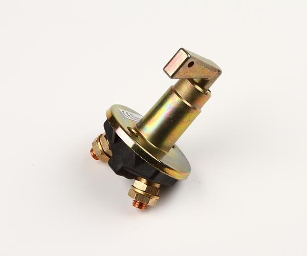

Tack för alla värdefulla råd! Jag ska ta till mig av råden och lägga upp en reviderad version av kopplingsschemat inom kort. Det pratas mycket om kvalitet på huvudbrytarna. De två som sitter i båten nu är av modellen nedan. Är de lämpliga för uppgiften eller finns det modernare varianter som är att föredra?
Jag anser att detta är mycket bra brytare och troligtvis allt du behöver!
/Jocke
Här är senaste uppdateringen av schemat. Lade in två till brytare - en från generator och en som kan sitta lite mer undanskymt som reglerar det man oftast inte vill slå av (kylskåp, solcell osv).
Jag tycker det ser bra ut, men har förstås ett par åsikter  :rolleyes: .
Ska du verkligen bryta solpanelen? Avsäkra den och ha den ansluten före din brytare/avskiljare och använd den för att toppladda dina batterier när du ligger i hamn (om du har en bra regulator på solpanelen vill säga)
Avsäkra även kabeln från din landströmsladdare efter dimensionen på dess kabel (antar att din huvudsäkring är för stor för att brinna av innan kabeln till laddaren smälter), ifall det blir fel på laddaren.
/Jocke
/Jocke

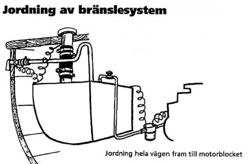

En fråga till: I nuläget är dieseltank och tanklock sammankopplade med minus. Får för mig att jag har ett galvaniskt problem där kölen rostar mycket och även viss korrosion på motorn. Skulle det hjälpa att även koppla ihop kölbultar och genomföringar med minus?
Som svar till Slowrider: Känns tryggt att även kunna koppla av solcellen när man behöver meka med elen. Landströmmen är ett färdigt paket med litet säkringsskåp.
Tankjordningen är väl primärt en hopkoppling med motorblocket enligt bilden nedan, att blocket sen oftast är minusanslutet är av praktiska skäl. Tankjorden skall förhindra uppladdning av statisk elektricet som annars kan ge gnistor.
Hmm... ofta försöker man väl jorda till omgivande vattnet också även om det inte nämns i PDF:en? För bensinmackarnas pistolhandtag är väl också jordade och utan potentialskillnad kan ingen gnisturladdning ske när handtaget når båtens påfyllnadsrör?? Statisk elektricitet kan nå tusentals volt men bara vid god isolering, ligger det t.ex. 1000 ohm mellan två metaller byggs knappast nån riskabel skillnadsspänning upp.
Att koppla kölen till minus ger väl bara ökad risk för elektrolytisk korrosion om nåt fel skulle uppstå där plussidan råkar jordas till vattnet. Sådan batteridriven korrosion kan gå snabbt. Även risken för galvanisk korrosion ökar väl för hopkopplade undervattens-metaller kommer att korrodera den oädlaste metallen, och är även propellern minusansluten bildas en sådan krets mellan köl- och propellermetallerna.
Bara en fundering men om inte ditt motorblock har elkontakt alls med vattnet - propelleraxlar kan ju ha vibrationsdämpande gummidetaljer - så kanske ett 1000 ohms motstånd mellan block och kölbult kunde vara en god idé som kompromiss? Vad säger ni andra??
Din +- plint som går till dina förbrukare skulle ju kunna vara en elpanel med inbyggda säkringar. Den som dela upp plussen till gasvarnare, kyl mm, eller ja det gäller ju också din förburkare i övrigt
