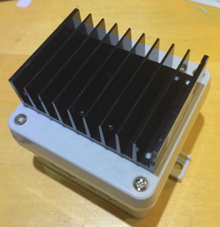

Det enklaste och billigaste är en DC/DC-omvandlare typ DENNA. Ställ den på ca 27,4V ut, den kommer att ladda med max 7,5 A men sen beror det ju på hur länge den får gå. Här är en monterad i en elbox från Biltema (används för att ladda batteri för elsnurran via lååång kabel)
