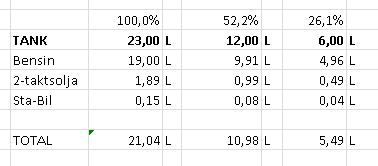

mrlavin 45 Postad 9 Oktober , 2014 Jag har ett Gen III Cool Fuel filter i min Mercruiser MPI; och då jag inte vill fogga genom att spraya genom luftintaget tänkte jag följa service manualen och koppla in en extern bränsletank med mixen i. Känns enklare än att skruva loss filterkåpan. Måste bara inhandla delar först så tanken kan kopplas in men återkommer till det. Här är en snabb referenstabell för hur man ska blanda denna mix, enligt Mercruisers servicemanual: Dela detta inlägg Länk till inlägg Dela på andra webbplatser
