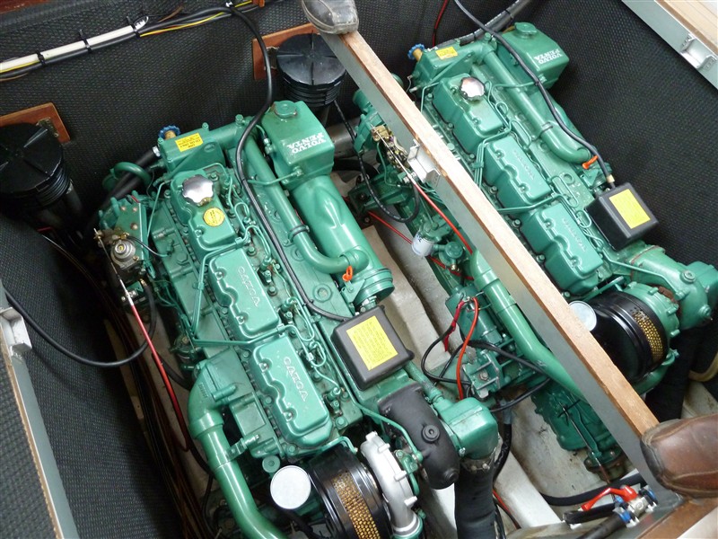

Guest MaxSchmeling Posted August 20, 2014 Tyvärr, alla bensinförespråkare; diesel är det som gäller! Våra två välunderhållna TMD41-A från 1987; nu till hösten ska de få mycket kärlek! Quote Share this post Link to post Share on other sites
kossor 659 Posted August 20, 2014 (edited) Tyvärr, alla bensinförespråkare; diesel är det som gäller! Våra två välunderhållna TMD41-A från 1987; nu till hösten ska de få mycket kärlek! Lycka till med reservdelar till de motorerna penta har börjat fasa ut reservdelarna till dem Edited August 20, 2014 by kossor Quote Share this post Link to post Share on other sites
