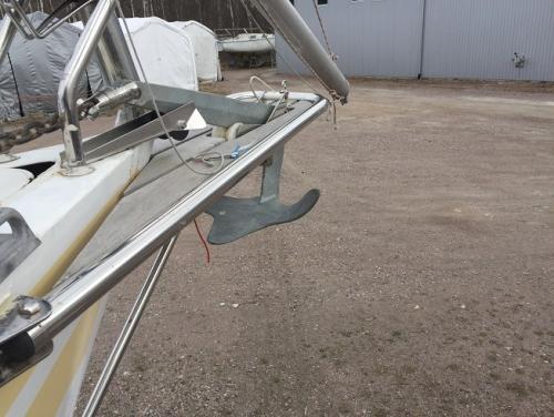

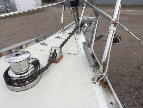

Bland annat har jag monterat en chainstopper:
Orden är bekvämlighet gällande detta och då kändes det inte bekvämt att ha en separat lin som ska krokas och knappas. Därför blev det en sådan här. Bara köra upp kättingen så låser den sig. Sen är det bara att rycka sprinten och droppa ankaret med frifall om man så vill.
Jag fick dock montera en distans i teak(tills vidare, kanske gör en rostfri sen någon gång nästa århundraden) för att det var sådan nivåskillnad. Ankarspelet är som på en liten puckel och den där sitter i en sänka.
Sen var jag tvungen att montera en extra ankarhållare så att de löper upp på däck från peket på ett bra sätt utan att ta i däcket:
Det blev som det blev. På sikt ska jag väl ha en av deltamodell så det lägger sig nog bra. Bruceankaret kommer inte riktigt förbi den vita "toprullen" på däverten i peket.

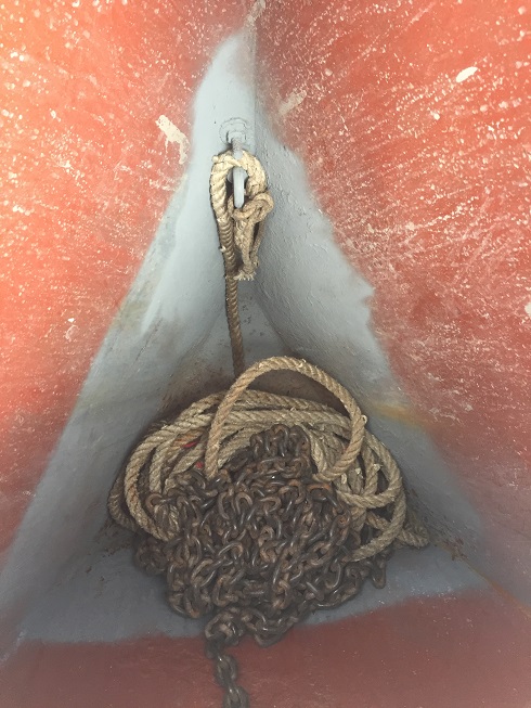

I ankarboxen blev det såhär efter att jag tagit upp allt med ankarspelet:
Kunde sätta en lyftögla på bultarna från peket bara för att fästa änden på repet så man inte råkar skicka ut allt av misstag. Här ska sen ett jobb göras med att slafsa på mer otrivol mm.. Ska nog även göra något form av listverk med distans så att rep och kätting ligger i "luften" så det inte ligger i botten i blötan..

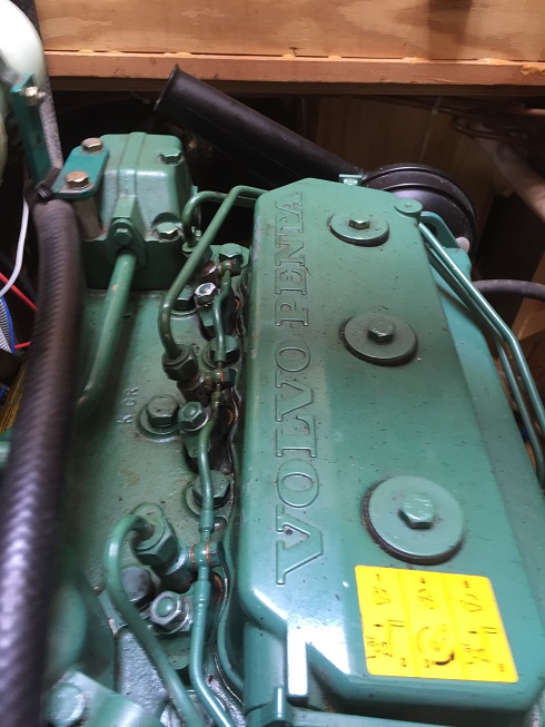

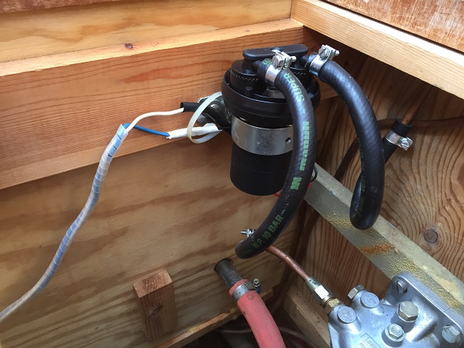

När jag monterat tillbaka spridarna så märkte jag att min elektriska extrapump för bränsle läckte så fick bli en ny:
Rätt händig fö att cirkulera bränsle mellan tankar och lufta. Mm, den jag hade var nästan identisk med en från biltema så tror den förra kom från biltema.

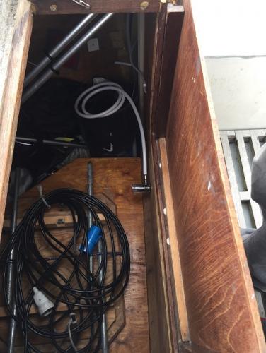

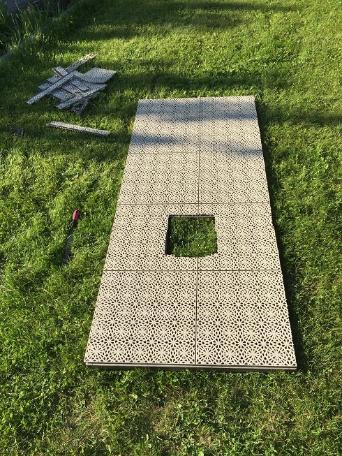

På byggvaruhusen finns perforerade golvplattor i plast (ca 30x30cm, jag tror att en typ heter Pergo) avsedda att lägga i bl.a. våtutrymmen. Köp en sådan packe och forma till en platta så den passar i botten av din ankarbox. Enklare att lyfta upp o göra rent än om du bygger listverk.
Jag la även en platta (tillpassad) i botten på kylboxen så att inget står i blöt av den kondens som alltid blir i boxen.
Jag köpte ett gäng Pergo från Byggmax, de hade extrapris men bara på webbordrar. De ska ligga på som underlag i förpiken, en lösning som är både billigare och bättre än andra tveksamma madrasser.
Som tur var blir det lite över till ankarboxen. Förr har jag klätt med liggunderlagg men Pergo är nog mycket bättre.
I sittbrunnen har jag teaktrall, av erfarenhet vet jag att de brukar göra ont i fötterna om man är barfota. Den dagen jag tröttnar på teaken så blir det Pergo där också.
Kanske ett alternativ till teakdäck också?
Jag tror det heter Bergo faktiskt! Men ni har helt klart rätt! Sådant golv vore väldigt händigt att lägga i ankarboxen för att få en luftspalt mellan lina/kätting och botten på boxen.

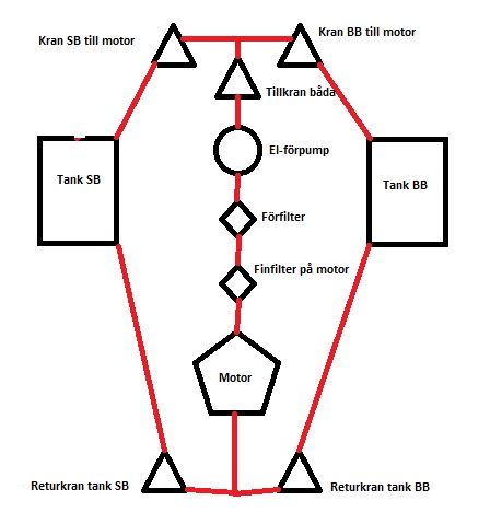

Kan du utveckla det där med extrapump. Hur är den kopplad mellan tankarna?
Det är en sugpump som sitter efter kranarna innan förfiltret.
Typ såhär(ritat i paint, sorry):
Två tankar med en varsin kran som släpper till en gemensam kran. Vidare till elpumpen, till huvudfiltret, till finfiltret på motorn, till motorn(här sitter ju den mekaniska pumpen mm), till returen där det finns en kran för varje tank.
Pumpen kosta 349 kr bara och är både för bränsle och diesel. Sugpump. Med den kan jag göra många saker:
  • Genom att öppna kranarna, även för returen, kan jag cirkulera bränsle automatiskt och därmed lufta enkelt genom att öppna avluftningsskruven på finfiltret.
  • Jag kan också flytta diesel från ena tanken till den andra om jag skulle vilja det.

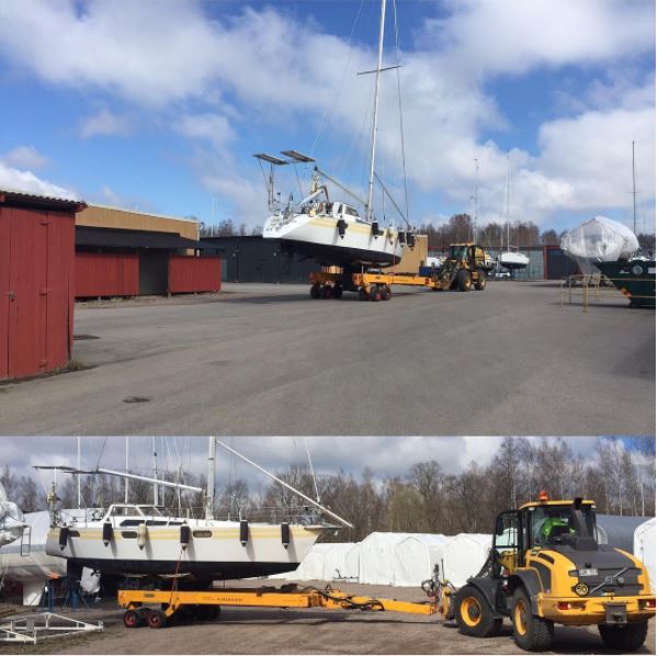

I fredags var det sjösättning då!
Påväg mot rampen. Smidigt med roodbergervagnen!

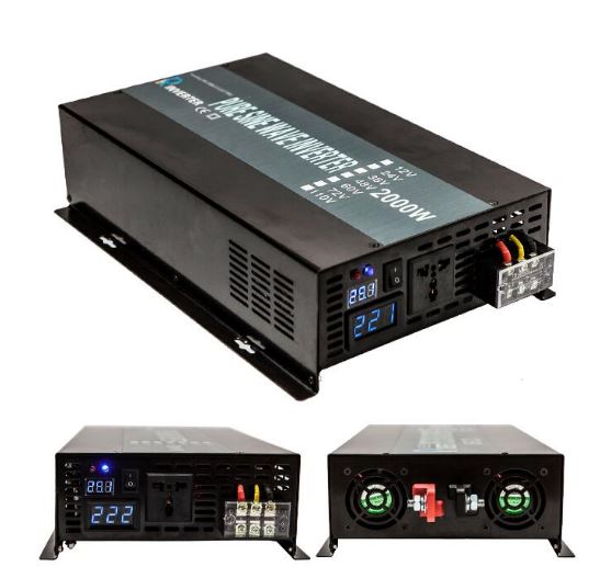

Sen har jag bytt ut min lilla 1000W inverter mot en på 2000W med ren sinusvåg:
Syftet med den är ju att kunna driva VVB mm. Det gör den här, sen är den gigantisk i jämförelse med förra ås den kyler bättre och går därför betydligt tystare än den andra.
Tyvärr sjunker spänningen för mycket i systemet när elpatronen går igång så att den stängs av då den har spänningsskydd på 10DC±0.5V. Tror det beror på att jag bara har 2*86Ah blysyra-batterier. Men jag ska droppa i 3 batterier till senare på annan plats med grov kabel mellan ca 1-2 meter bort från dessa. Det blir nog bättre då. De fungerar bra så länge motorn var igång och generatorn ladda, men med fulla batterier så pendlade generatorn av/på så det funka ju inte direkt.
Tror ni fler batterier klarar uttaget bättre eller lär jag ha andra "bättre" batterier? Det är de här jag har:

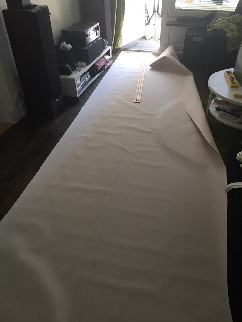

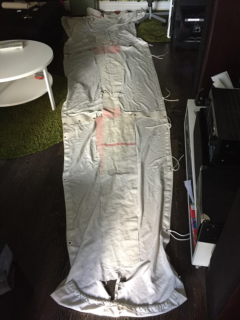

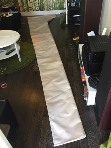

Fick hem min kapellväv, tråd mm. så gav mig på att sy ett nytt bomkapell. Det gamla föll isär när man tittade på det och det var lappat överallt..
Först rullade jag ut kapellet och la mitt gamla över för att malla av. Jag adderade 5 cm utanför så att jag kunde göra en fåll. Detta på botten och toppen så att säga.

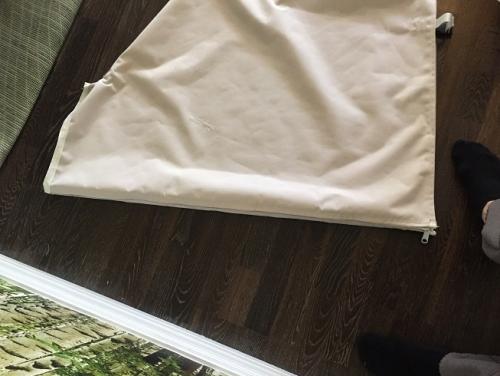

När jag skurit ut båda halvorna så var det dags att fålla. Använde dubbelhäftande tejp på kanten för att hålla fållen, sen vek man en bit och så använde jag något för att "platta till" en skarp kant. I mitt fall tog jag vad jag hade och det var kanten på ett vattpass.
NEWBTIP 1: Jag använd billig tejp från claes ohlsson, men det finns ju dubbelhäftande tejp som fäster betydligt bättre på kapellet. Vill man göra det så smärtfritt som möjligt köper man sådan..
NEWBTIP 2: För guds skull tänk på att halvorna är spegelvända så du inte syr fållen åt samma håll... Så som jag gjorde.. Nu sprättade jag och sydde rätt på framsidan där dragkedjan ska vara, men i den 4,5 meter långa sömmen i botten orkade jag inte med..
Nästa steg efter att ha sytt fållen i botten och i fören var att sy dit dragkedjan. Tänk på att kapellets halvor ska täcka dragkedjan som skydd för UV-ljus etc. Så de ska mötas tvärs över. Där dragkedjan tar slut ska det vara något stopp. Antingen kantband som läggs "runt" och sys fast. Ska dock finnas små metallbeslag man "klämmer fast" i dragkedjan som fungerar som stopp.
Först OBS(bilden tagen i efterhand närt jag var klar).
NEWBTIP 3: Ska ni låsa med kantband så lägg dit kantbandet INNAN ni syr hela sömmen till kanten. Då blir den dold mellan kapelltyget och dragkedjan på "framkanten. Nu fick det bli lite fult på utsidan, men så är det. Kanske byter till metallbeslag i framtiden om jag får tag på sådana.
Nästa steg var att sy ihop de båda halvorna. Jag la dubbla sömmar där för att göra det starkare. I bästa av världar syr man ju i "mitten" sen syr man en söm på varsin sida om den där man viker upp "flärpen, men det får ju inte plats med halvorna i en sådan liten maskin man har hemma. I aktern vek jag den lite extra ca 6 cm så att jag fick ett "hål" jag kunde trä ett rep genom för att "snörpa åt" kapellet runt bommen i aktern.

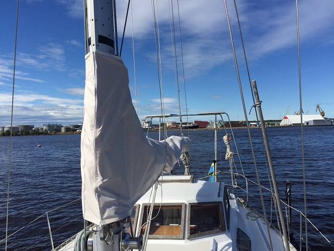

Här ligger boomkapellet klart för provmontering på båten.
Här är den monterad på båten.
Det är allt annat än perfekt, ty man kan bara göra så bra när man har en liten maskin som har svårt med dessa dimensioner. Men när jag väl fått maskinen rätt inställt så tog det en förmiddag i pricnip. Det tar alltså inte så lång tid. Det är ju ganska enkelt, men det blir tröligt när man inte har en riktig maskin.

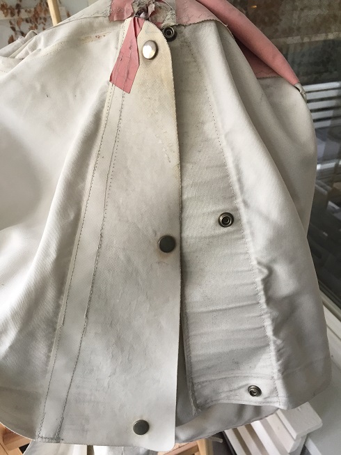

Det finns en editering jag skulle vilja göra som fanns på gamla kapellet:
Där var det ett stansat hål för lazyjacksen och en slits. Sen en överlappande del med knäppen. Då kunde kapellet lätt rullas ut och sen bara knäppas ihop. Inget stoppande alltså. Få se hur jag gör.

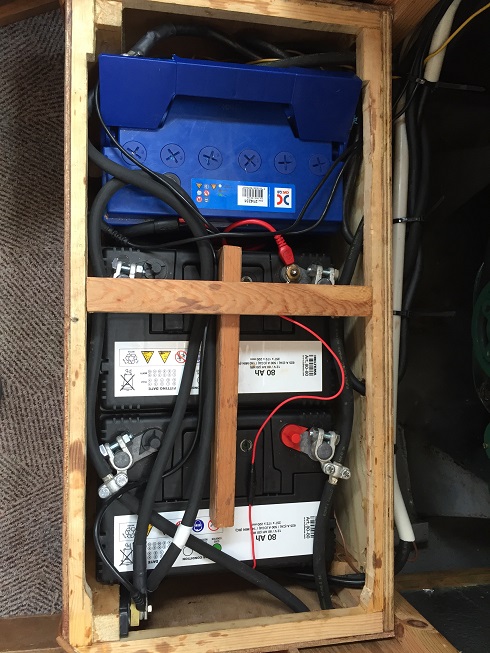

Sen hade jag gett mig på att jag minsann ska köra varmvatten på invertern! Så jag påbörjade det i helgen. Dels skulle jag installera 3 till förbrukningsbatterier för totalt 5 st batterier på förbrukarsidan. Så jag har nu 6 st med startbatteriet.
Först blev det som på bilden här:
Snyggt och prydligt, med kablaget så att batterierna kan tas ut utan frånkoppling på resten. Men tyvärr hade jag tänkt fel vid shunten för BM-1 så minus från startbatteriet och landladdaren hamnade på fel sida så att deras laddning inte visades på BM-1. Så det var bara att på det igen...
Jag flyttade även shunten från att ha varit på utsidan till att bli på insidan. Nu är den skyddad så man inte kommer åt detta av misstag. Desutom kom den bort från motorrummet.
Det blev därför såhär:
Det gick dock att koppla om utan att behöva göra nya kablar, men nu behöver man lossa vid shunten om man vill ha ut batterierna i framtiden, men det är väl inte all världens. De ska ju bytas med långt mellanrum..
De nya batterierna hamnade här:
Vilket är lite längre akterut i en befintlig förvaringslåda där. Här ska jag passa ut en kloss som vid de andra så att batterierna kläms på plats stumt.
Jag funderade ett tag på hur jag skulle göra med polerna. Om jag skulle göra korta stumpar med crimpkabelskor M10 och sen ha polanslutning med pinnbult och mutter vid varje pol. Men jag skalade istället av kabeln i mitten och klämde fast kabelskon istället. Då är kabeln obruten och det blir bara 1 kontaktyta, annars blir det ju flera per sko...
Kablaget är bytt på plussidan från huvudbrytaren till batterierna och då med en obruten kabel. På minussidan är det bytt från jordplinten och ner till shunten. Sen från shunten genom batterierna en obruten kabel. Då är det 35 mm2 kabel.
Från jordplinten till invertern och från huvudbrytaren till batterianslutningen på smarpassen är det 16 mm2 som jag gjorde tidigare när jag bytte relät för att få dit d250s+smartpass(mest för solcellregulatorn). Funderade på att byta vidare här men verkar inte behövas. Blev inte varmt på kablaget heller. Det är väldigt korta bitar 16 mm2.

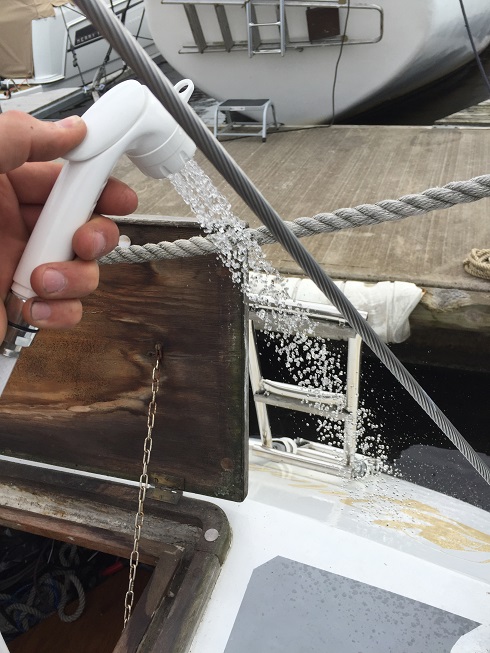

Sen tog jag mig för att dra en vattenslang till den varmvattenanslutningen jag gjorde iordning med en extra balofix. Väl i aktern installerade jag en duschkran:
Blev en avvägning med placeringen. Funderade längre ner på sidan av kvadrantens hölje, men då blir det så obekvämt att nu samt så blir det behov av en väldigt lång duschslang. Det blev därför där. Förvisso kanske lite ivägen om man vill lasta ner, men inte så fasligt.
Ska upp en krok på sidan där sen som slangen hängs upp på.
Så att man sen kan duscha på akterspegeln med vatten från systemet! Då varmvatten! Med blandningsventilen blir vattnet så behagligt svalt att man inte behövde separat blandare här:

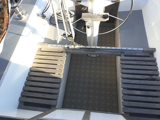

Lite småpyssel idag. Skar till lite brego golvplattor:
För att sen lägga det i sittbrunnen:
Liter mer barfotavänligt än de gamla träribborna som lätt kunde bryta en tå...
Sen ska jag lägga en platta i botten på ankarboxen också så att rep/kätting inte ligger dikt an mot botten. Därmed rinner vattnet av bättre och det torkar bättre.

Ville addera lite
Snyggt, eller, nja, kanske? Men så vettigt!
10 timmar sedan, bhemac säger:
Jo, mönstren på bregoplattorna var väl lite "mjä" faktiskt.
Men fick först göra en grov bortsortering. Bergo finns i standard(300x300) och XL(380*380). Med XL behövde jag bara 2 plattor i bredd(fick kapa lite på ena). Med den andra hade det blivit tre i bredd.
Därefter återstod ju inte så många och då fick det bli kulören och tillgängligheten i stan som styrde. Man skulle ju kunna köra någon form av "bas" som man sen fäster isiteek på istället. Bergo har ju t ex. massiva plattor utan håligheter. De skulle man kanske kunna limma isiteek på. Då får man en sådan botten som är urlyftbar.
Eftersom det är en stålbåt så måste jag kunna lyfta ur och underhålla så det inte blir någon rost. Sen blir det ju en spalt under bergoplattorna så vatten kan rinna. Därför vill jag inte limma isiteek direkt på skrovet.
Men den förra var gjord i teakribbor med typ 1-2 cm mellanrum. Här kände jag att man lätt kunde bryta en tå, så bytte till detta nu. Desutom var det obekvämt barfota. Nu använder jag för det mesta "badskor"(har bra grepp samt skyddar foten) men det blir varmt även i dem så när man sitter i sittbrunnen kan det vara skönt att ta av sig dem.
