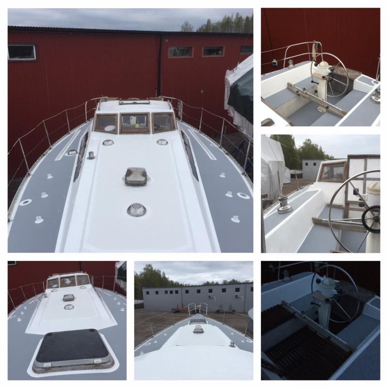

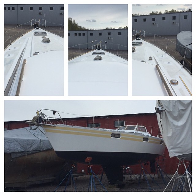

Tack vare ett ryck igår och ett alldeles nyss! Så är alla lager toplac klart på hytten och runt detaljer på däck!
Det kommer sen bara vara 5 cm Toplac runt detaljerna, däremellan på gåytorna blir det en annan färg som inte målats än.
Som sagt kommer jag nu måla gåytorna med Carosol Stenskottsskydd. Det målas 5 cm från detaljer. 5 cm är tejpens bredd :D
Tyvärr ska det tokregna Fredag och Lördag så kan inte måla då, men söndag ska bli fin! Fördelen med Carosolen är att nästa lager kan målas efter 2 timmar så jag kommer bli klar på en dag med det :D
Slutet är nära! Sjösättningen är 8 maj så jag är "stoked" som man skulle säga på amerikanska.

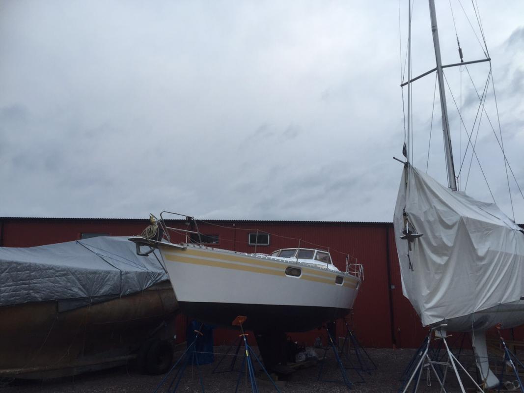

Idag var vädret fint i alla fall så det gick att hålla på! Tyvärr köpte jag på tok för lite grå färg så blev inte klar idag.... Affärerna som säljer den färgen hade givetvis stängt så fick inte klart det idag alltså.. Köper imorgon men givetvis ser vädret inte lovande ut! Färgen torkar snabbt dock så när jag målat klart ett varv kan jag börja om direkt så det är ju bra! Få se om vi hinner måla efter jobbet imorgon innan kvällens regn kommer...
Den som tittar noga ser att det är lite mer äggvit på överbyggnadens topp 5 cm in! Det är den vita carosolen body! Nu ser man det inte på bilden men den är matt och sträv vilket är galant!
På övrig gåyta blir det en ljusgrå carosol body. Blir bra det! Hade blivit alldeles för ljust med den vita överallt.
Den som är observant ser att ankarboxens lucka är röd. Det är bara rostskyddsfärg. Troligen blir den gråmålad med carosol body. I ankarboxen har vi gjort rent från angrepp och grundat ytan rikligt med kallgalv zinkfärg. Får jag grå body kvar kommer jag måla på den däri över zinken.
Få se om det blir klart imorgon! I veckokvällarna ska jag dammsuga ur båten, torka mm. Allt för att vara redo inför sjösättningen på fredag!

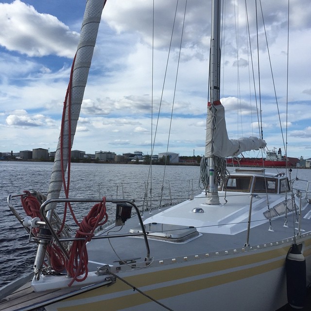

Såhär blev det:
Tog mig för och slipa lite i sittbrunnen och drog på färg där! Förvisso har jag inte målat "sidorna" på sitsarna för tyckte det blev för mycket grått om det blev grått där. Har vit Toplac kvar dock så kan måla på vitt där sen någon gång i sommar när det blir varm och fören torkar på 3 timmar och inte ett dygn..
En ego bild på båten! Ska bli kul och se hur den ser ut i vattnet!

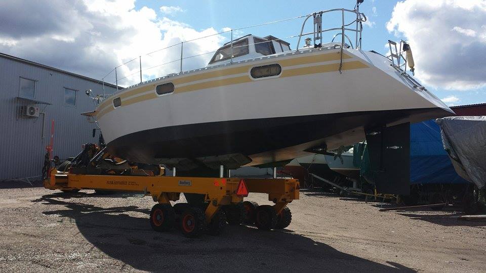

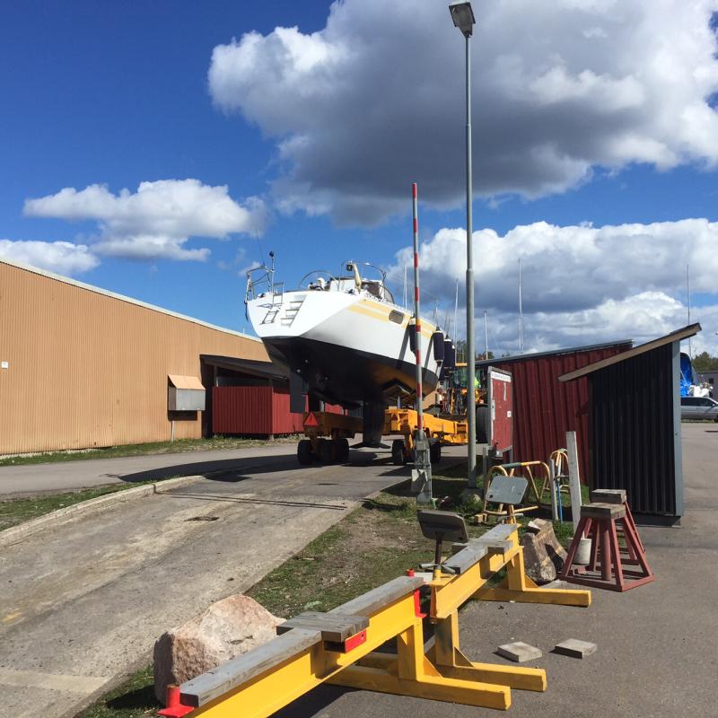

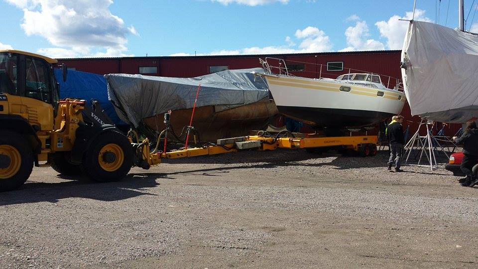

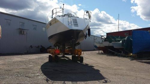

Sjösättning gott folk! Gick fin fint. Motorn starta fint och propellerhylsan höll tätt :)
Upp, upp!
and away
we go!
Sneaky, sneaky men gumman är för stor :)
Påväg mot rampen!
Så nära premiärdoppet!

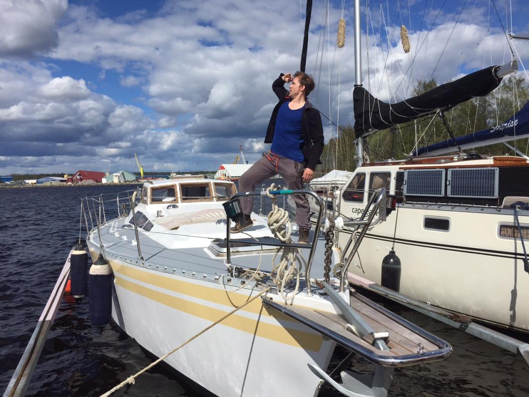

Förtöjt vid bryggan! Oförskämt ren och ljus!
Nöjd befälhavare!

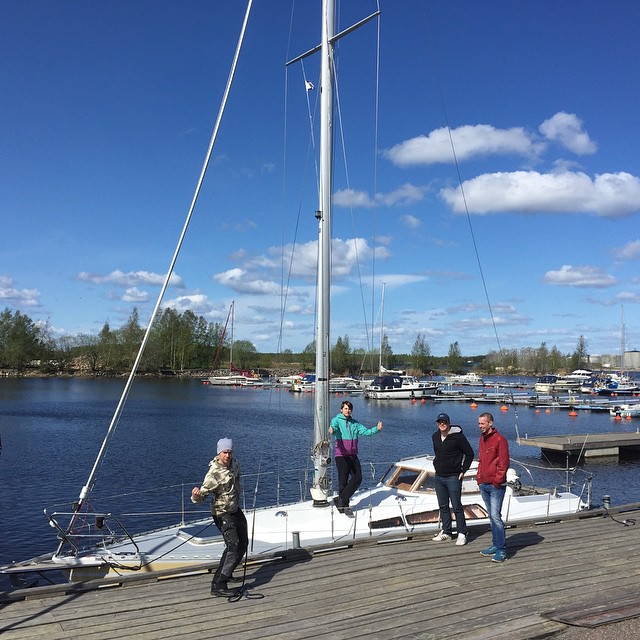

Påmastning - done! Segelmontage- done! Gick förhållandevis rätt smidigt! Tog lite tid men inga missöden! Hissade sen upp mig i masten med båtsmanstolen och drog om ny lina till lazyjacksen.
Glada manliga män som just rest en 17 meter hög mast! Oh yeah. Vantar monterade men endast topvantarna åtdragna och det för hand bara. Spände vidare vid bryggan så de so mig fick extra tid för en god start.

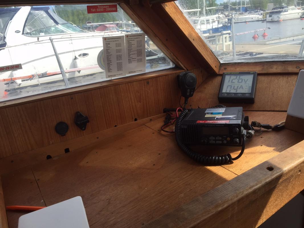

Förra året installerade jag en BM-1 men eftersom jag inte visst vart jag skulle sätta den så har den legat löst! Utöver det hade jag inte gömt kablarna till baslådan hela vägen så de låg framme när de kom upp till hytten. Idag blev det ändring på det!
Bm-1:an på plats snyggt. Högtalarkablarna som förut låg löst här är nu dolda bakom panelen.

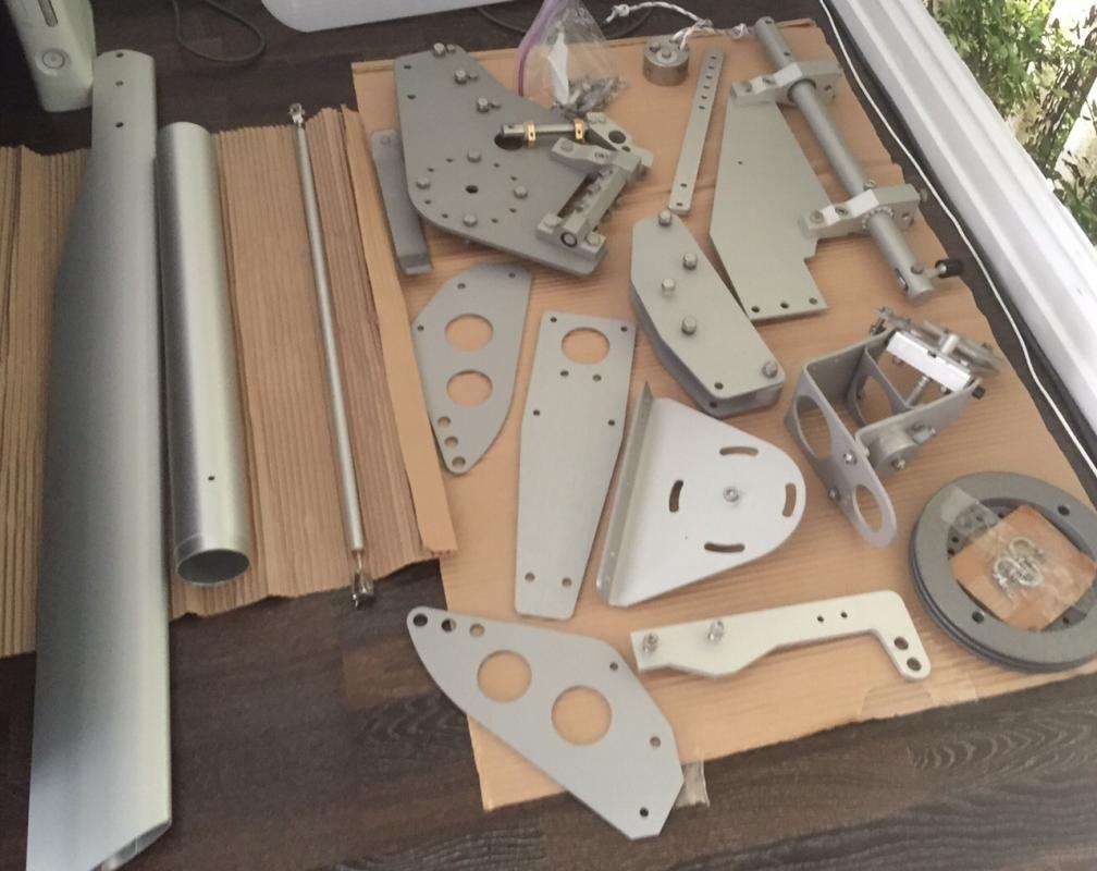

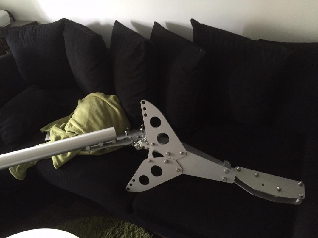

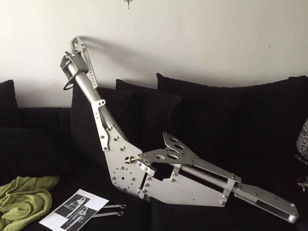

Då var jag och hämta min nya "grej" i veckan. Den absolut största posten innan jag känner att båten är "färdigutrustad". Här ligger det uppackat:
Någon som vet vad det är? Är det en kaffekokare?

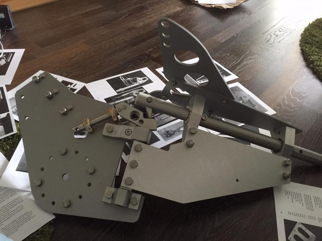

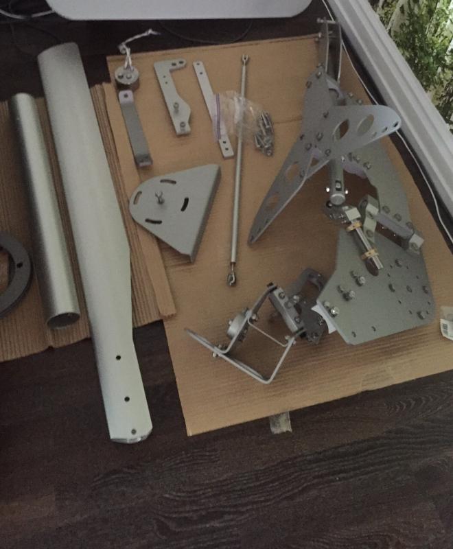

Påbörjad hopsättning!
Fortsatt hopsättning!
Delvis hopsatt! Hade inte alla verktyg hemma för att göra resten, men snart så! Någon som kan gissa vad det är nu?
Tillåter vädret så blir det montage i helgen som kommer! :)
Gäst BonusVita
Ett vindroder! :)
Ett vindroder! :)
Vad säger du?!?!? Jag har ju trott att det var en äggvisp!  :blink:
Eller man kan ju även se det som ett nyrenoverat kök i en 2:a om man så vill...
Gött att man har prioriteringarna rätt iaf  :D
Redigerad av Azguz
Lite småpyssel igen!
Fortsatt montering! Maströr på!
Till största del färdigmonterad!
Så! Redo för montage på båten! Det blir spännande när båten ligger i! Gulp!

Haha, förstod från första ledtråden att det med säkerhet var ett vindroder. :) Kul! Den kommer se riktigt grym ut med det rodret!! Jag har kikat på en del modeller också, men har inte riktigt prio på det just nu... Någon anledning till varför du valde Sailomat?
Tackar!
Ett av de mer bekanta namnen, robust för om jag ska åka jorden runt i framtiden, eftersom jag har en isolerad stålbåt ville jag borra så lite hål som möjligt och den här behöver bara 3 st hål, servopendelsystemet.
Därtill så lutar min akterspegel så extremt, men den här kan bultas på direkt sen sticker bladet iväg akterut utan några särskilda specialanpassningar från min sida. Krävs inga superlånga fästen
Men jag skulle fundera flera gånger om vilket jag skulle välja om jag haft en annan form på aktern. Hydrovanen verkar t ex. ha en hel del fördelar den med.

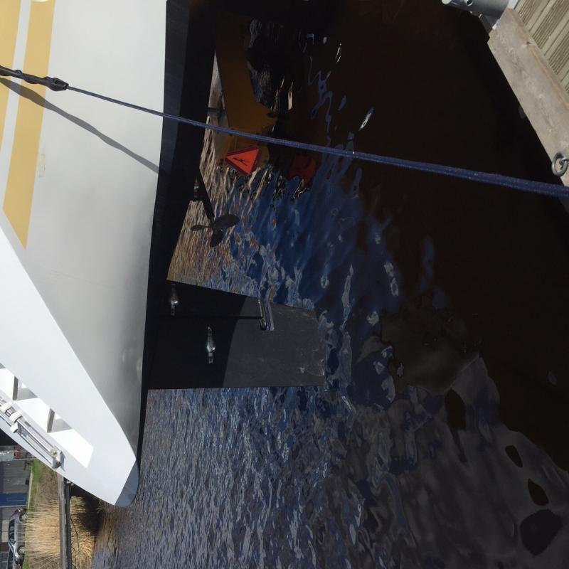

Då var det helg! Givetvis ska det regna imorgon så fick bli idag att montera fästet, ty tätningsmassan vill jag ju ska hörda ett dygn innan regnet kommer!
Fäste på plats! I linje med långskeppslinjen
Vindrodret helt monterat på däck!
Rodret på plats på båten! Uppfällt ur vattnet och vippan avmonterad!
Även trissan på ratten är monterad men den tog jag ingen bild på! Återstår att köpa in block, lina och dra på lämpligt sätt!

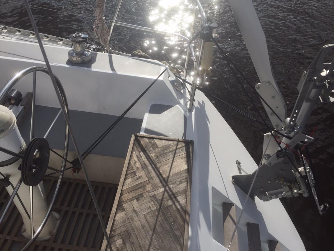

Då var det helg och jag fick mitt paket med dyneema-lina och synchroblock idag! Wiiiiiiiiiiie :)
Enkelblock på vingarna, enkelblock vid centrum, vidare till ett dubbelblock på relingen och ner till ett dubbelblock i sittbrunnen.
Från dubbelblocket i sittbrunnen och till trumman
Så här i efterhand är nog inte dubbelblock särskilt lämpligt utan singelblock är nog lättast att få till det med, men det verkar funka vid bryggtestet. Får se om jag kommer ut i helgen och provar IRL.
Eftersom jag ville dra linorna till styrbord så har jag inte satt blocken "by the book" eftersom linorna lär löpa fritt och det är gjort för att löpa åt babord egentligen. Som ni ser har jag satt lina med knopar som håller fast vissa block. Den har en brottsgräns på 150 och ett par block skulle sättas med 100 som kan gå av om det blir konstig last. Linan kommer därmed hålla för ändamålet.

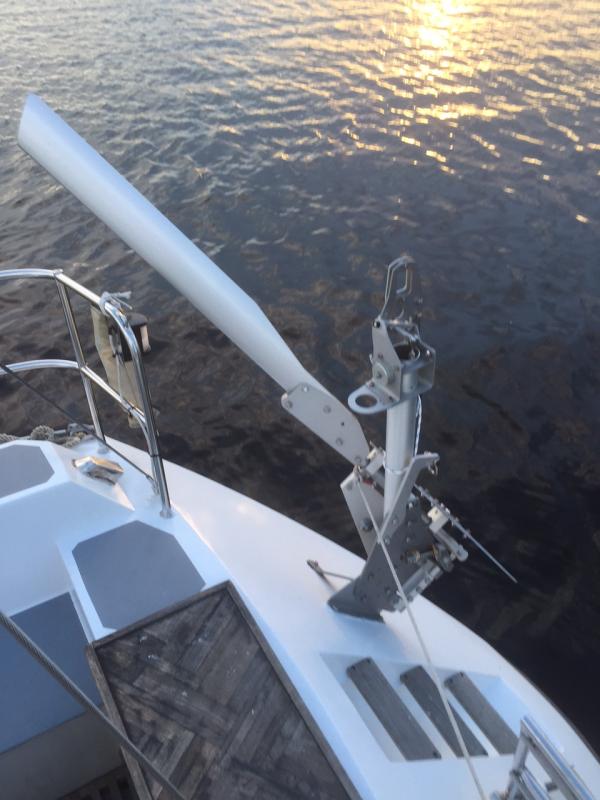

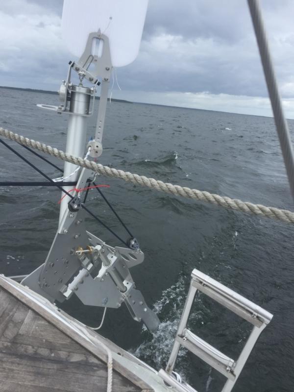

Då har jag varit ut och provat vindrodret för första gången!
Rodret jobbar, fick perfekt läge i höjdled :)
Skickar med två små klipp!
https://youtu.be/GZvE4e-uc1g
Här ser vi det jobba i vattnet, men eftersom vinden var stabil så sker inte så mycket rörelse!
https://youtu.be/Yp0p2lwj4O8
Här sitter jag i doghuse och myser medan vindrodret jobbar! När vinden byar så jobbar den lite mer eftersom den "styr tillbaka" efter det att båten girat lite när vinden ligger på!
Det finns en del kinks att jobba fram. Först hade jag tänkt att sätta de båda spänningstamparna på knappen bara men inser att man behöver kunna spänna dem separat, så ska införskaffa block med skotlås.
Men jag är väldigt nöjd! Vi hade sjukt glassig segling och den håller bäringen mot vinden riktigt bra!

För mycket flex leder till fördröjning från det att rodret rör sig till dess att ratten rör sig. Nu har jag fått mer direktrespons så fort rodret rör sig. Så här i efterhand kanske jag inte skulle använt dubbelblock på vissa ställen heller.

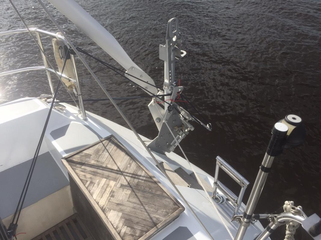

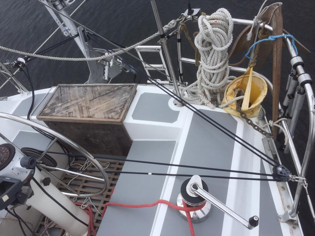

Har dragit om linorna till vindrodret. Ser ut såhär nu:
Den tidigare dragningen gav upphov till en inre tröghet i linorna varvid det krävdes lite extra kraft för att det skulle röra rodret. Därför gick det inte så bra när det var låg fart/vind och därmed lite kraft. Detta gör att det fungerar lite bättre vid lägre vindhastigheter.
