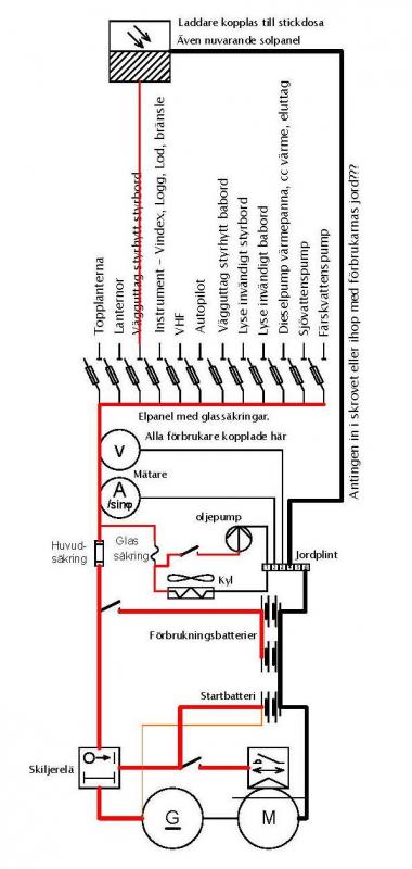

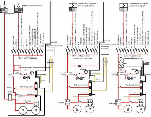

Azguz 105 Postad 29 Juni , 2014 Igår spenderade jag dagen med att montera bort lite sidostycken så jag kunde följa den mesta av elen i båten. Utifrån det har jag gjort följande el- schema: Viss reservation mot att symbolerna inte är rätt..... Tog något som passa från programmet Men har lagt in texter så det ska gå att förstå. Schemat är inte 100 % korrekt än då min skiss vid båten inte blev så tydligt att jag själv fatta vad jag mena när jag skulle renskriva det! Några saker jag måste dubbelkolla som kan vara fel o schemat: Inte hundra på att jag ritat in kabeln från + startbatteri till huvudbrytare rätt. + och + för A och V mätarna efter huvudsäkringen. Jorden från alla förbrukare. Kommer ner en grov jord till jordplinten från samma håll som börbrukarna + efter el- panelen. Den kan vara länkad samman i en jordplint med alla "småjordar" från förbrukarna. Dock är detta en stålbåt så kan hända att den grova är ansluten till skrovet där jag inte ser och alla småbrukare går direkt in i skrovet där de är. Vad jag kan se så agerar el-panelen som plusplint. Går en grövre kabel in i den från huvudsäkringen. En 13:e kabel. Sen finns det 12 switchar i panelen. Men också något som ska dubbelkollas. Dela detta inlägg Länk till inlägg Dela på andra webbplatser

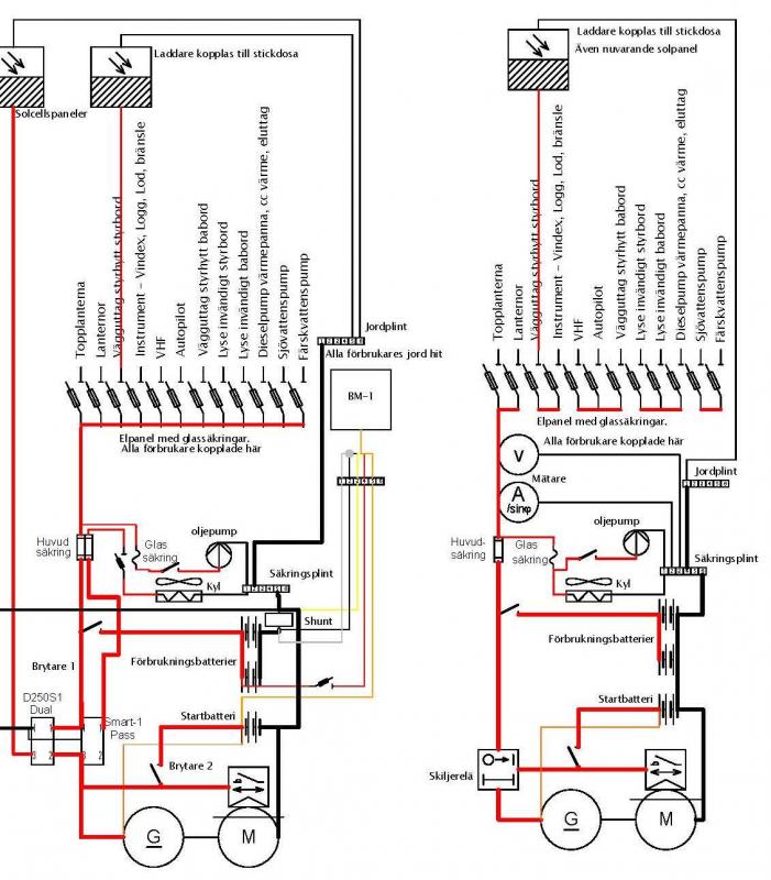

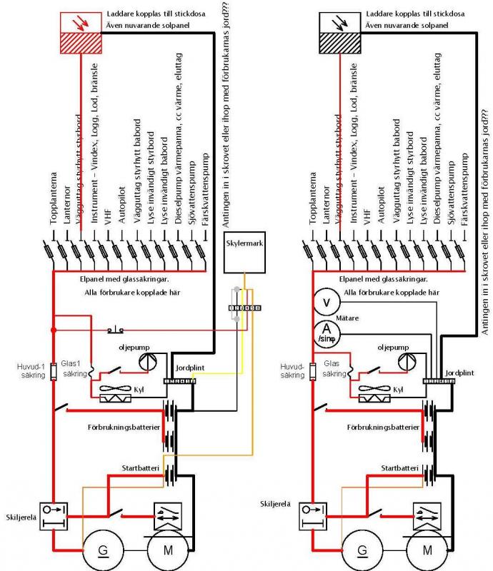

Azguz 105 Postad 29 Juni , 2014 (redigerade) Jag vill så småningom montera en skylermark batteriövervakare. Frågan är hur jag ska/kan koppla in den. Här kommer en bild: Till höger har ni ett schema över hur det är nu och till vänster har ni hur jag vill koppla in den. Enda skillnaden jämtemot Skylermarks inkoppling- schema är att jag vill koppla in röd efter huvudsäkringen innan förbrukningen grenas iväg till de olika förbrukarna. Är det ok? Jag vill detta så jag även kan bryta strömmen till denna med hjälp av huvudbrytaren för förbrukningsbatterierna. Jag vill även ha en individuell brytare till den också varav en är inritad på röd. Är det också ok? Följdfrågan blir även om den kan snika ström från startbatteriet via orange kabel? I så fall kan jag koppla den vid huvudbrytaren för motorkretsen istället? Det bli nog dags att skaffa en till el panel med säkringar så kan jag koppla in oljepump och switch för kylen där för en renare installation. Tror inte jag kan montera Skylermarken i den dock eftersom den tordes kräva koppling före alla förbrukare på huvudledningen. Redigerad 29 Juni , 2014 av Azguz Dela detta inlägg Länk till inlägg Dela på andra webbplatser

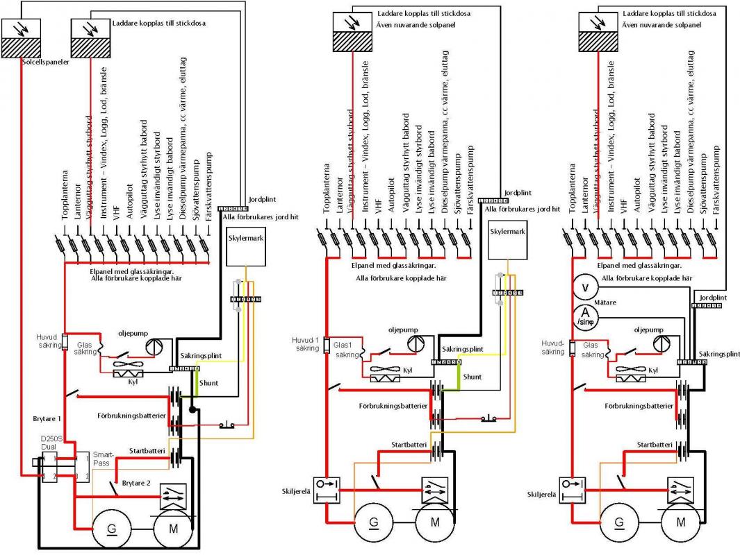

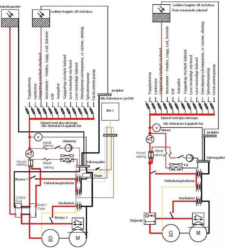

Azguz 105 Postad 30 Juni , 2014 (redigerade) Så... nu har jag byggt upp ett el-schema för båten med den extra utrustningen jag vill ha, Se bild: Till höger är det som det är idag. I mitten är det som idag fast med en Skylermark batteriövervakare. Till vänster har ni med Skylermark batteriövervakare och med ctek d250S+smartpass. Jag skulle kunna koppla in kylen på "non critical på smartpassen" men då kan inte Skylermarken mäta dess förbrukning så blir inget bra... Eller tänker jag fel här? Röd + för Skylermarken kanske inte måste sitta på huvudledningen innan förbrukningen grenas? Det kanske bara är över shunten den mäter?? Jorden som kom ner till plinten som jag skrev om tidigare är en grov kabel som mycket riktigt länkar samman all jord från förbrukarna i en plint som sitter "tidigare" i systemet. Bortsett från att det kan vara bra med någon säkring vid kretsen(en före varje brytare) så verkar det se ok ut eller är det någon här som ser några uppenbara fel? Förövrigt, tror ni jag behöver en smartpass eller är det overkill? Båten klarar sig ganska bra på generatorn och solcellen(32W vikbar) som det är nu. Kanske räcker med att jag köper en d250S och koppla in nu, så jag får en bra regulator för en milt utökad solcellsbank? Redigerad 30 Juni , 2014 av Azguz Dela detta inlägg Länk till inlägg Dela på andra webbplatser
Azguz 105 Postad 1 Juli , 2014 Efter att ha varit ut till båten igen och checkat av mitt schema så fick jag revidera lite för att det skulle stämma till 100 %. Nu med ett tillförlitligt schema så är det lättare att diskutera och mind-storma hur jag ska koppla in tillskott. Dela detta inlägg Länk till inlägg Dela på andra webbplatser
Azguz 105 Postad 2 Juli , 2014 Då har jag skissat klart på mitt blivande elsystem. Blir som till vänster i bilden och är som till höger! En BM-1 är beställd och kommer nog eventuellt till helgen så kanske installeras då! Kommer bilder isf! Dela detta inlägg Länk till inlägg Dela på andra webbplatser

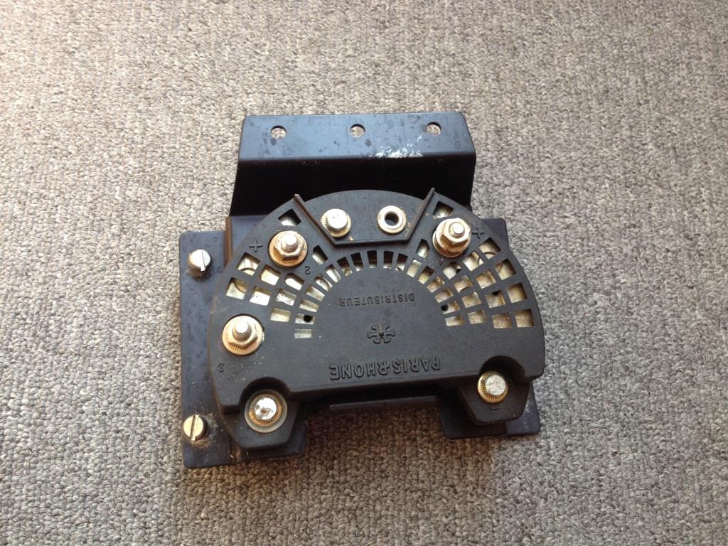

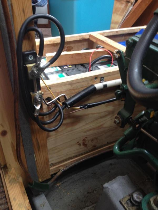

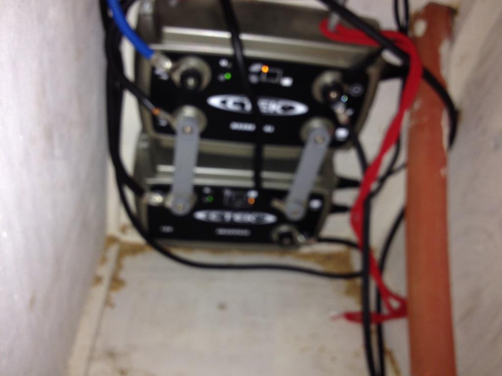

Azguz 105 Postad 28 Juli , 2014 (redigerade) Då har jag spenderat 4 h med att ersätta min regulator med CTEK D250S+SMARTPASS. På bilden nedan kan ni se några skruvar sticka in i motorrummet på styrbord sida(bilden tagen mot aktern på styrbords sida av motorn). Där får ni inbilla er att regulatorn nedan satt: En tåt från generatorn till den och en tåt från huvudbrytaren(för motorkretsen) där startmotor och startbatteri kopplas samman samt på "andra sidan" en tåt till förbrukningens huvudbrytare där förbrukningsbatteri kopplas samman med förbrukare och relä. Se kopplingsschema nedan: Jag hade kunnat valt att montera CTEKSEN på samma ställe i motorrummet men eftersom de enligt manualen bör jobba mellan -20 till +50 grader så tänkte jag att det inte kan vara fel att montera dem utanför motorrummet. Så jag tog hål i väggen och monterade dem på "andra sidan" i en låda som nås från ena kojen. Här kan jag mycket lättare/snabbare se dem och kika på deras indikatorer så jag vet vad som händer/om något felar. Härifrån när man även kranarna för huvudströmbrytarna. Se hålet närmst på bilden nedan: Skruvarna som de nu sitter med ska om några dagar, när jag orkar, bytas från träskruv till genomgående gängade med bricka och låsmutter ist. Så jag checkade av att kablarna räckte och satte dit dem. Sen började jag dra kablar, klämma kabelskor mm. Tyvärr var bef. kabelskor som suttit mot regulatorn för små i hålen så fick byta dem(så klart, vad annars??). Separerade på positiva och negativa. Drog dem så det inte kan bli något knas. Ni ser även blå positiv från den TILLFÄLLIGA solcellskontakten komma ner. Till slut så blev det såhär: Tyvärr är bilden suddig. Är inte nöjd med critical förbrukaren som går till huvudbytaren då den var för kort så den var tvungen att dras rakt över. Kanske byter den sen, få se. Ni ser även att generatorn är kopplat mot top-vänster på smartpassen, men startmotorn på D250S botten vänster. Orsaken är att de båda kabelskorna + sammankopplingbläcket byggde så mycket att gängorna inte räckte till för att koppla dem på smarpassen allihopa. Jag kan inte alls komma fram till någon annan slutsats än att detta inte spelar någon roll och att jag kan göra som jag gjort. Sammankopplingsbläcket är ju bara ett snyggt designad plattjärn så det är ju alltid sammankopplat mellan dem ändå.. Om möjligt kanske den från generatorn måste sitta på smartpassen, men men... Funkar gör det iaf som jag gjort nu. Från vardera enhet går en varsin temperaturmätare som ska sättas vid batterierna så de drogs parallellt med kabelhärvan till batterierna och lades i samma låda som de befann sig i. Spänningsgivarkabeln från generatorn till förbrukningsbatterierna kopplades över till startbatteriet som det stod i manualen. Sen var det två steg kvar. Det gick en grov positiv upp från förbrukare huvudströmbrytare som förgrenades till en tvåpolig dvärgbrytare på 25A vardera. Så en in blev till två ut. Där var sedan en extra elektrisk oljepump inkopplad på ena som sen gick till en säkringshållare och sen en switch och sen pumpen. Den andra gick till förbrukarna via en amperemätare varvid kylen var skarvad därpå med en säkring mellan. Se tidigare elschema. Den som undrar vad den elektriska oljepumpen är till för då det finns en mekanisk på motorn är svaret att med den kan jag cirkulera bränsle i kretsen genom att öppna returkranen. Därmed kan jag, på ett smidigt sätt, avlufta om jag fått in luft där. Här kopplade jag om så att jag anslöt non critical förbrukare från huvudströmbrytaren till ena polen på dvärgbrytaren som jag sedan anslöt förbrukarna på(tåten till elpanelen med inbyggda säkringar per switch). Där kylen tidigare var skarvad anslöt jag oljepumpen med en säkring mellan och en switch. Sen anslut jag non critical från smartpassen till andra polen på dvärgbrytaren som jag sen anslöt kylen till med en säkring mellan. Här ser ni min lilla elcentral: Tror elpanelen var hemmagjord av säljaren. Tycker den är väldigt smäcker och kompakt! Den som är observant i elschemat finner ett fel nu och det är att med min omkoppling kommer inte den befintliga amperemätaren ta hänsyn till förbrukarna på non critikalkretsen, men eftersom jag har installerat en BM-1 tidigare på batterierna så spelar det ingen roll längre. Skulle kunna ta bort de äldre amperemätarna och voltmätaren egentligen men behöll dem utifall BM-1 skulle gå sönder på tur. Då kan jag stänga av non criticals som kylen och ändå ha lite koll på vid critical förbrukning. Regulatorn spars för om det skulle vara så att CTEKSEN går sönder så kan jag bara koppla över på regulatorn så fungerar allt ändå!! Egentligen hade jag velat ha regulatorn fast motnerad på plats... Hittar jag rätt längd på skruvar kanske jag skruvar fast den någonstans i motorrummet där kablarna räcker. Få se!! I ett framtida projekt ska jag koppla en switch mellan kyl och dess säkring(verkligen ingen big deal nu). Alternativt denna tåt till en till elpanel med säkringar där jag kan ansluta fler non critical system om det är så att det blir mer installationer som skulle behöva switchar. Det var nog en sista uppdatering innan säsongen är över och båten. Nästa blir någon om upptagningen och externt underhåll med slipning, målning mm. Redigerad 28 Juli , 2014 av Azguz Dela detta inlägg Länk till inlägg Dela på andra webbplatser

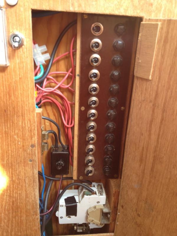

Azguz 105 Postad 28 Juli , 2014 (redigerade) Värt att notera är att mellan kylen och säkringen finns en stickkontakt så kylen helt kan kopplas bort. Detta vill jag byta mot en switch vilket är enkelt, men samtidigt vill jag göra det ordentligt via en elpanel. Men innan jag kan köpa en sådan måste jag veta hur måna switchar som elpanelen ska ha för att veta vilken jag ska köpa... Eller så köper jag en med 4-5 så jag har några extra... Få se! Detta duger tills vidare! Sen ser det lite ostädat ut på bilderna. Sågspån mm. Lugnt! Ska städas. Orkade inte mer idag bara Sågspånen ska tas bort och sen så ska vi prova båten på en tur imorgon och se att det fungerar bra efter en dag ute med normal användning. Därefter städas jag installationen genom att sätta kabelklamrar mm så installationen städas Redigerad 28 Juli , 2014 av Azguz Dela detta inlägg Länk till inlägg Dela på andra webbplatser

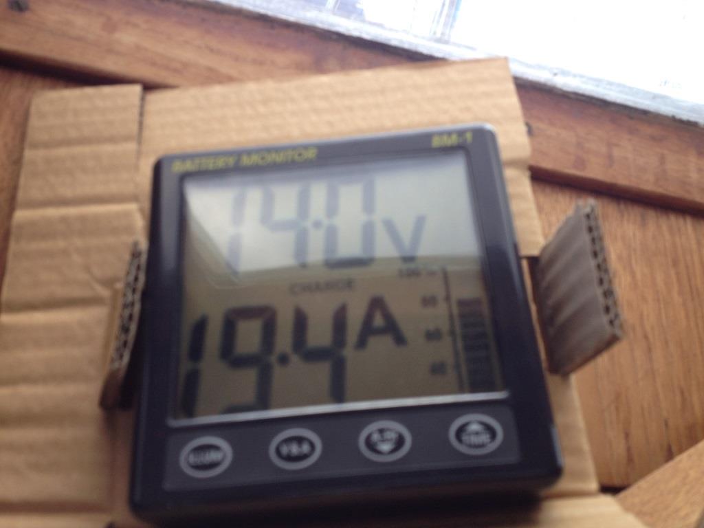

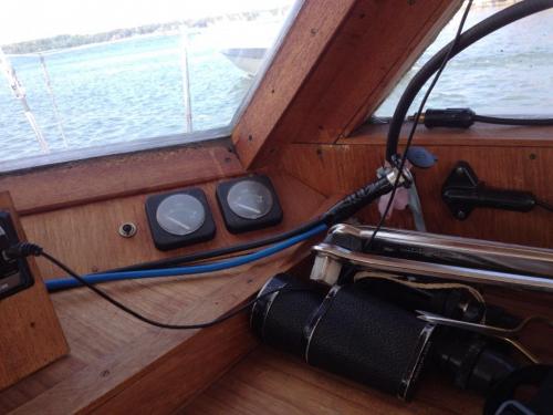

Azguz 105 Postad 29 Juli , 2014 (redigerade) Lite reflektioner efter dagens tur från 10-18 kommer här!1. Observerade att denna installation inte är särskilt stöt och kortslutningssäker. Ett metallföremål fel och det blir kortslutning, eller en felplacerad hand. Ska montera typ sådana här: 2. Jädrar vad det laddar! När jag startade motorn så krämades nästan 20A ut från generatorn! Några sådana ström hade jag inte någon gång under Ålandresan i två veckor! Men så står också att så ska ske på sida 82 i manualen. Generatorn laddar med sin maximala ström tills dess att D250S max nås(20A). Se BM-1 här: Här är systemet i laddmoment 2 bulk där det laddas med maximal ström tills batteriet nått 80 % kapacitet. Med denna ström krävs inte många h för motor för att få ett rejält tillskott i en sinande batteribank om så behövs! Sen gick den in i laddmoment 3 absorption vari batteriet laddas med avtagande styrka till dess att det är fullt vilket märkes då strömmen sakta dala. Här är en bild under detta moment: Strömen har halverats och spänningen ökat. Ni ser också att kapacieten är över 80 % här på 85 %. Jag han aldrig till moment 4 och 5 i laddprocessen, men lämnade systemet på nu så panelen får jobba imorgon så kanske den når dit! Då ska jag även se att smartpassen gör sitt genom att koppla om så att startbatteriet underhålladdas. OBS! Ja. BM-1 sitter i en papperkartong. Orsaken är att jag inte riktgit är 100 på hur jag ska montera den i min instrumentpanel då jag måste "bygga till" den. Här vet jag inte heller om det blir några fel enheter. Troligen blir det en för en framtida autopilot P70R. Så när jag ändrar panelen så ska även plats göras för eventuella framtida instrument också. Men allt är i en styrhytt så det är torrt och fint så mmåste inte monteras med tätning för den sakens skull så ligger såhär tills vidare. Redigerad 29 Juli , 2014 av Azguz Dela detta inlägg Länk till inlägg Dela på andra webbplatser

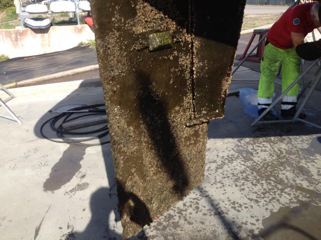

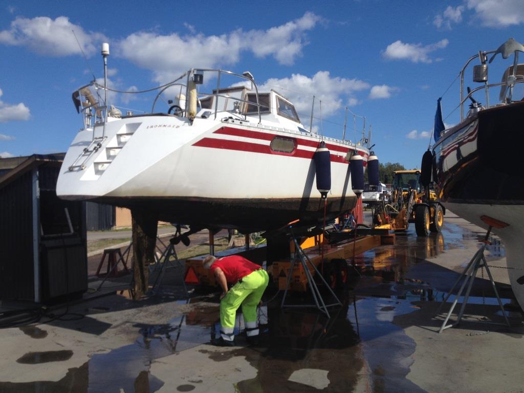

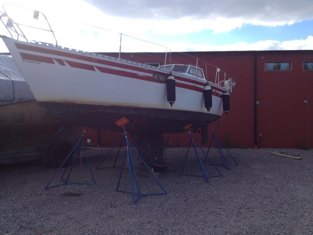

Azguz 105 Postad 6 September , 2014 (redigerade) Då är båten upptagen och det mesta avspolat under! På väg att ställas av från upptagningsvagnen till stöttor vid tvättstället. 4 år i sjön gör sig bemärkt! Snäckor, snäckor och snäckor! Ja, det är en propeller där bland alla snäckor! Mycket skägg är det här! Kan säga att jag såg inte vacker ut efter att ha spolat av allt. Ansiktet fullt med snigelrester... Avspolad, redo för flytt. Notera att det inte är blankt stål som kommer igenom, utan båten är varmgalvad under vattenlinjen så det blanka är galven. Avspolad, redo för flytt Påväg till uppställningsplatsen! Måste ge fliskär credd för denna vagn! Vi tog upp den med vagnen också. Kördes ner i vattnet med traktorn, sen handrog vi båten upp på den, sen körde de hydrauliken till det var perfekt position och så drog de upp båten. Tog kanske 10-15 minuter. Precisionskörning runt alla hinder! Här ve man vad man gör! Slutligen på plats då! Vatten till höger och el till vänster. Kan knappt bli bättre! Planen nu är att kika lite på lämpliga verktyg/material för slipande/grunda. Eventuellt köpa imorgon och smygstarta redan imorgon med att ta bort relingslisten. Dock kommer det nog bli ett projekt i sig! Får man bort nån skruv per dag får man vara nöjd... Ja, sen le jag även fundera på hor jag ska göra "slipskydd" mot andra båtar så jag inte lalla på dem. Viktigt med hänsyn! Redigerad 6 September , 2014 av Azguz Dela detta inlägg Länk till inlägg Dela på andra webbplatser

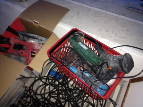

Azguz 105 Postad 7 September , 2014 Idag blev så förberedelser för gjorda!En väggslipmaskin inköptes! En roterande som vakuumsuger till en påse som man har bärsele för. Slipper jag få massa damm överallt! Sen även en högtryckstvätt med turbomunstycke, tralltvättare och roterande borste. Även slang ordnades. Sen skulle jag inte göra mer men åkte ner till båten en sväng och gjorde ett ryck! Började känna på skruvarna som håller relingslisten och märk till min stora förvåning att INGEN satt fast!!! Så gjorde ett ryck och se här: Relingen är nu borta samt deras fästen! Nu är allt förberett inför nästa helg så bara det inte är skitväder så blir det ett ryck nästa helg! Då ska jag ta bort relingslisten och göra rent/ta bort eventuell rost. Planen är nog att jag ska hinna slipa och förhoppningsvis rostskyddsmåla med en 2komponent grundfärg innan helgen är över. Sen sätter jag tillbaka skruvarna med en O-ring på sig så de tätar. OBS!!!! Jag menar INTE slipa eller måla hela båten!! Utan bara under relingslisten + någon cm utanför. Resten av båten målas i vår, men då är detta klart förhoppningsvis Nästa lämpliga helg målar jag igen med en täckfärg och när det är klart ska listen dit, men där vet jag inte riktigt hur jag ska göra. Känns som om jag måste ha något mellan listen och skrovet. Listen är lättmetall och skrovet stål. Vet inte riktigt hur jag ska göra. Fundera på om man skulle köpa en sylltätning(gummi) att lägga mellan listen. Kanske jag bara ska lägga ett lager epoxyspackel på skrovet och slipa till nu när jag målar? Dela detta inlägg Länk till inlägg Dela på andra webbplatser

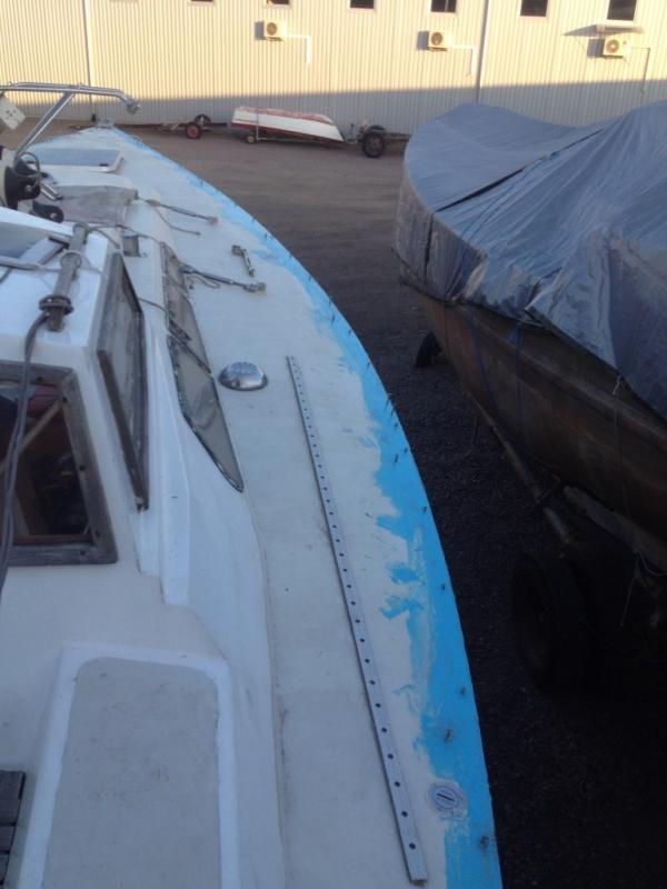

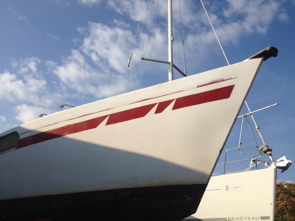

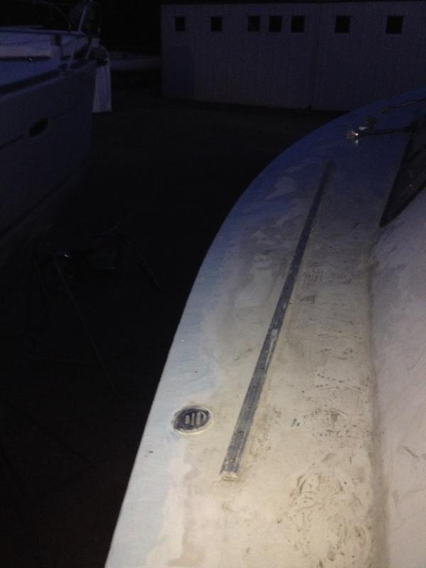

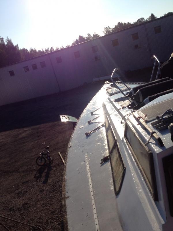

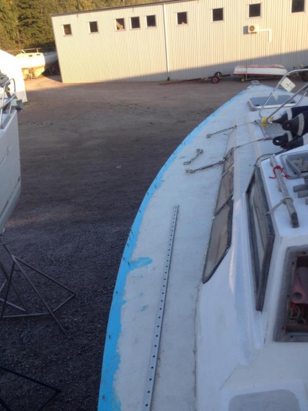

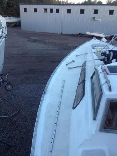

Azguz 105 Postad 13 September , 2014 (redigerade) Då har jag hållit på sen 7-18 idag med den här förbannade kanten... Grannbåten skulle själv sätta in en bogpropeller så vi konstarea snabbt att vi inte behövde sätta upp skyddsskärm/presenningar mellan vid slipningen. Det var ju behändigt! I princip har jobbet gått till såhär att listen togs bort, huttra över hur det såg ut, gjord rent med roterande stålborste och grovrengörare, slipa ytorna grovt med roterande slipmaskin, dammade av, torka med Aceton, spacklat med epoxyspackel och satt tillbaka skruvarna i hålet medan epoxyspackeln härdar härdar. Epoxy är ju inte särskilt trevligt att håll på med! Var full klädsel, mask och skyddshandskar.. Blev många handskbyten.. Nu le jag vänta på att det ska härda, vilket kommer ta tid då det var rätt kallt inatt. Sen är den förvisso slipbar på måndagkväll, men jag vet inte hur jag ska göra. Helt härdad är den ju inte förrns om 7 dagar och först då som minst hälsovådlig. Få se hur jag gör. Blir skyddsoveral vid slipningen, men samtidigt så dammsuger min slipmaskin samtidigt som den slipar så den tar hand om dammet. Här kommer lite bilder iaf: En blöt daggig morgon och fy hur det ser ut! Bläh! Inte undra på att det, när det regnat, blivit rostfärgade spår efter regnet på sidan! Men nu ska det bli slut med det!! Här är fören utan pulpit(heter det så?). Den här delen kommer göras om en hel del och är den del av denna periods rust! Dock behöver det inte göras för att fixa relingslisten så det får vänta. Dels ska trät tas bort och hålen svetsas igen då det ska bli en peke istället. På peken ska ankaret ligga. Det ska bli ett ankarspel varvid boxen ska göras om lite. Luckan kommer inte bli lika stor utan en bit där blir fast där ankarspelet sitter fast och sen blir det en lucka så man kan kika vad som händer med kättingen samt serva med färg mm. Och som ni ser behöver en del plåt där bytas efter flera års slit med ankaret och "öppna luckan utan handtag med mejsel".Om ni undrar vad det är för sladdar som kommer upp genom skrovet och går ner i ankarboxen så är det bara jag som la ner lanternorna(som annars sitter på pulpiten) i ankarboxen En bild efter rengöring. Har gjort rent där det satt löst samt där de såg ut som om det fanns lite angrepp(tidigare täckt/övermålat). En till bild efter rengöring. En bild på sidan där ni ser vart jag spacklat. Det är en del ställen där angreppet krypt ner på sidan! Här se ni hur det ser ut. Har spacklat de ytor som blottlades samt jämnat till lite. En till bild efter spackling. Som ni ser är spacklingen rätt grov vilket inte gör något. Ska slipas för att jämnas till, sen ska det grundmålas och täckmålas. Viktigast är att sidan blir fin och den bit som är utom listen på däck. Under listen spelar det ju ingen större roll bara det är lite jämt så listen ligger bra.När listen ska dit så sätts den med en nylonbricka som distans på varje skruv mellan list och skrov. På listen läggs innan montering också en marin tätningsmassa. Meningen är att massan ska fylla ut därmellan när den skruvas stum. Tack vare brickan så bildas då ett tunt lager massa mellan list och skrov när den härdar. Redigerad 13 September , 2014 av Azguz Dela detta inlägg Länk till inlägg Dela på andra webbplatser

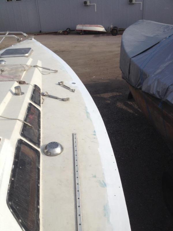

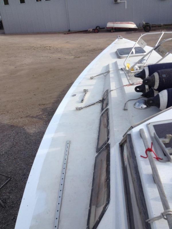

Azguz 105 Postad 16 September , 2014 Eftersom jag inte fick dit grundfärgen i helgen så blev det ett ryck idag efter jobbet då jag ska bort onsd-fred. Så idag blev det att slipa jämn yta efter spacklingen. Skulle inte vara för kallt ikväll så gick bra att grunda med epoxy primer också! Den som har flest slipmaskin i slutet vinner? Väggslipmaskin, excenterslip, planslip, hörnslip och bandslip.. Grundmålat Grundmålat. Som ni ser blir det rätt kladdigt, men det gör inget. Syftet är ju som sagt att få till ett lager där listen är och få dit listen igen på ett tätt sätt. Sen kan jag slipa resten av båten och ner mot listen igen. Sen i vår målas allt snyggt. Lite från sidan Planen är att hinna göra ett lager på fredag också. Förutsatt att vädret är milt så blir det en strykning på lördagen med. Med lite flyt kanske jag kan täckmåla på söndag annars måndag. Sen blir det listmontering med marin tätningsmassa.. Få se hur det går! Dela detta inlägg Länk till inlägg Dela på andra webbplatser
Azguz 105 Postad 20 September , 2014 Då har jag varit och kladdat mer färg idag! Var dags att måla täckfärgen. Blev en 2-komponents polyuretan. Passade även på att göra ren listens undersida så det bara är att montera när detta lager färg torkat! Täckfärgen på! Täckfärgen på! Som ni ser är det sullande och hastigt målat, men det är ju bara till för att vara under liten. De ytor som sen är utanför listen kommer slipas, jämnas ut och målas på nytt. Antagligen blir det Double coat som jag målar med sen när det är vår! Tyvärr ska det tokregna imorgon så jag vet inte om jag får tillbaka listen i helgen som ursprungligen var planerat Kanske får åka ut imorgon och sätta tillbaka skruvarna, kanske med o-ring mot skrovet, om det ska börja regna och sen ta listen en annan vacker dag.. få se Dela detta inlägg Länk till inlägg Dela på andra webbplatser

Azguz 105 Postad 24 September , 2014 Då vart det ett ryck igen då igår! Vädret stressar på! Listen iaf på plats nu! Det blev utan brickor faktiskt. Blev orolig över att listen kanske skulle börja vicka annars. Ibland fäst ju saker i listen också.. Men det är iaf några lager mellan nu. Epoxyspackel, epoxyprimer, 2-komponents polyuretan samt marin tätningsmassa. Bör ju hålla några år! Relingslisten på plats! Samt pollare! Styrbords sida! Babord från sidan! Har pulpitfästena kvar att sätta och sen få tillbaka relingen men det blir helgens projekt. Blir lite varmare då! Måste även försöka få bort fästena från pulpiten. Sitter fastlåsta med en skruv som inte riktigt är så lätt att få bort... Se fick jag även hem en annan pryl idag som jag ska montera i helgen om allt det andra flyter på! Annars får det bli lite senare! Se här: 1150 peke med genakerfäste och ankarrulle! Beställde den på måndagkväll och fanns att hämta på tisdag förmiddag. Det kallar jag snabb leverans! Dela detta inlägg Länk till inlägg Dela på andra webbplatser
