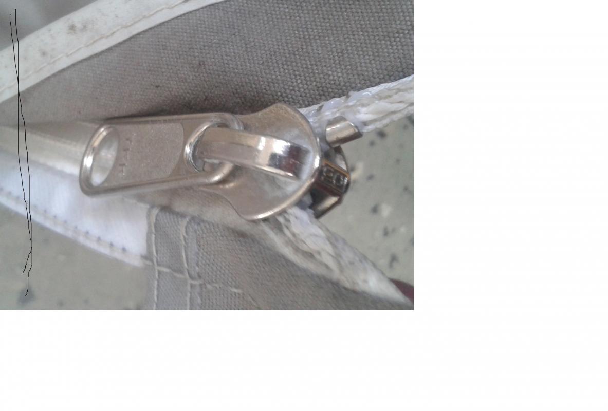

Jag har fått ett problem med en dragkedja i kapellet. Den har fastnat i nerdraget läge och sitter bergfast. Ser inte ut som den kuggat snett eller att den är skadad på något vis men den är omöjlig att öppna. Jag vågar inte heller vålda allt för mycket heller. Har testat att speja lite 5-56 för att smörja om det krävar men det hjälper inte. Någon som har ett gott råd?
5-56 är inte bra om dragkedjan är av plast. Välj hellre teflon eller liknande. Vet inte om det påverkar kapell-tyget negativt. Förmodligen får du i alla fall lite fläckar.
Ibland kan det funka att ta en liten skruvmejsel och bända omväxlande på varje sida mot taggarna i dragkedjan. I ditt fall ser det dock inte ut att gå då den är dragen i botten. Du kanske kan hålla en tumme hårt på sidorna och bända/lirka lite på det sättet?
Nej jag vet att 5-56 inte är optimalt och jag var noga att inte få något på tyget. Har testat med skruvmejsel som du föreslog utan framgång. Precis som du skriver är den dragen i botten och jag tror dessvärre inte att jag kan skylla på någon annan än mig själv.

Det var en tydlig bild. På den ser jag inget dom behöver smörjas. Ena stoppklammern syns inte men kanske finns ändå i själva "låsaren" eller ska man kalla den draglåset. Troligen behöver den komma förbi låsklammern du inte ser. Går det inte med våld kan du kanske backa. Sprätta upp om det behövs, ta bort stoppklammerna och sy ett nytt stopp. Det är minst lika bra som klammer.
Ja, klammern sitter dold inne i själva dragskon och jag misstänker att det är den som på något sätt hakat fast. Jag får försöka med lite snörjmedel och milt våld igen.
Gissar att tyget fransat sig och kilat fast löparen (slidern)? Tror liksom Forgus31 att smörjning inte hjälper här, och att våld kan leda till att delar i dragkedjan onödigtvis kan paja? (Kanske är bästa lösningen att bända upp löparen och plocka bort den utan ryckande i dess lilla handtag, samt därefter trä på en ny av samma slag? Likt Kawa föreslår ovan??)

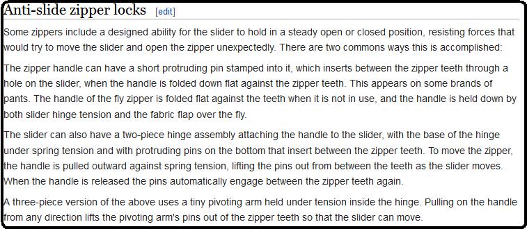

Jäkligt bra påpekande, här har jag knatat omkring i 50+ år och svurit över blixtlås utan att lägga märke till den bromsen. :-)
Finns tydligen tre typer av bromsar, de enklare med en eller två "pieces" och den lite mer avancerade för större dragkedjor med "3 pieces" enligt bildtexten nedan (snodd ur min länk högre upp i tråden). Min gamla regnjacka verkar f.ö. ha den senare typen, blir tvärstopp neråt åtminstone ifall man avsiktligt gör på fel sätt.
