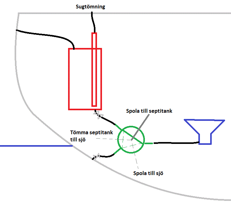

Hedin_ 0 Postad 23 Maj , 2014 Hej alla glad båtentusiaster. Har tänkt installera septitank i år, så har läst och funderat en hel del kring detta. Generellt så tycker jag många installationer använder alldeles för många ventiler och krångliga slangdragningar. I vissa falla skulle man behöva gå igenom en checklista som är värre än för ett flygplan innan man kan få ut skiten på rätt sätt. Har gjort en enkel systemskiss över vad jag kommit fram till. För att få till detta måste man ha en trevägsventil som kan leda alla tre möjliga vägar inte bara två som de vanliga klarar. Så min fråga är vad är detta för ventil och var skulle man kunna få tag i en sån? Fanns det även ett läge som kunde stänga alla vägar hade det ju varit ett plus i kanten. Egna reflektion över lösningen: Plus Enkel, få ventiler, lite slangar och kan skötas av en treåring. Placerar man sugtömningen ovanifrån och över in/utlopp toa har man möjlighet att sticka ner något som kan rensa ett eventuellt stopp. Minus In/utlopp i underkant septitank gör att det är tryck i systemet och så läng det finns något i tanken finns risk för läckage eller tömning av hela tanken i båten. Extra säkerhetsventiler vid bordgenomföring och under septitank, bör man ha för säkerhet av liv och trevnad ombord. Dessa ska man inte behöva hantera mer än i specialfall. Någon som har några andra synpunkter? /Martin Dela detta inlägg Länk till inlägg Dela på andra webbplatser
Bosse 302 Postad 23 Maj , 2014 En sån här ventil kanske? http://www.seasea.se/Article.aspx?ArticleNo=48775 Sen att du funderade på ytterligare ett läge gör väl att du får lta efter en fyrvägsventil då kanske. /B Dela detta inlägg Länk till inlägg Dela på andra webbplatser
bhemac 2 860 Postad 23 Maj , 2014 Trevägsventilen är alltid ställe där det kan bli stopp. Vill man göra det riktigt enkelt låter man slangen från toan gå in upptill i tanken. Ingen ventil behövs. Utlopp från tanken i botten, ett T-rör med en anslutning till sugtömningen och en till en ventil för tömning i havet. Dela detta inlägg Länk till inlägg Dela på andra webbplatser
Peter_K 4 386 Postad 23 Maj , 2014 (redigerade) Trevägsventilen är alltid ställe där det kan bli stopp. Vill man göra det riktigt enkelt låter man slangen från toan gå in upptill i tanken. Ingen ventil behövs. Utlopp från tanken i botten, ett T-rör med en anslutning till sugtömningen och en till en ventil för tömning i havet. Exakt så jag har det - minus sugtömningsmöjligheten som kommer installeras i vinter. Funkar utmärkt hittills (två år..?) Tillägg; avser enkla lösningen m inlopp i ÖK tank och endast en ventil i botten. Redigerad 23 Maj , 2014 av Peter_K Dela detta inlägg Länk till inlägg Dela på andra webbplatser
Diesel_Pelle 39 Postad 23 Maj , 2014 Personligen så skulle jag aldrig leda in skiten från toa i botten av en tank. Den dagen som backventilen i toan säger upp sig, så blir det trevligt. Dela detta inlägg Länk till inlägg Dela på andra webbplatser
trewq 593 Postad 23 Maj , 2014 I två båtar har jag haft inlopp i botten av tanken, och sällan problem. När jag installerade en ny tank med inlopp överst märker jag att det blivit tyngre att pumpa pga den högre stighöjden, och slangen upp dit är alltid full, mer problem med att det rinner tillbaka i toan pga högre höjd och mer tryck som backventilen inte riktigt orkar att hålla emot Nu har jag satt in en kulventil på slangen från toan och slipper det problemet. I höst sätter jag ett t-rör på utloppsslangen med en slang upp till däck. Hade jag installerat ny tank idag så hade jag haft inloppet undertill + en ventil eftersom man ändå inte slipper ventilen. Dela detta inlägg Länk till inlägg Dela på andra webbplatser
tompelompe 79 Postad 23 Maj , 2014 Så här gjorde jag, funkar klock rent än så länge. http://www.maringuiden.se/forum/topic/71556-installera-ny-toa-och-sugtömning/#entry496186 Dela detta inlägg Länk till inlägg Dela på andra webbplatser
Mackey 4 908 Postad 24 Maj , 2014 (redigerade) Det här är de enkla lösningarna tycker jag, inga extra ventiler som kan fastna. Påfyllning i tanken ovanifrån är självklart för mig. Eftersom det inom ett år inte längre är tillåtet att pumpa ut något i vattnet så är det onödigt lägga pengar och möda på en sådan installation. Mackey Redigerad 24 Maj , 2014 av Mackey Dela detta inlägg Länk till inlägg Dela på andra webbplatser
robert99 64 Postad 24 Maj , 2014 Varför krånglar du till det med en trevägsventil som kan krångla i alternativet med tanken ovanför vattenlinjen. Det räcker med ett t-rör/y-rör. Så har jag gjort och det fungerar. Dela detta inlägg Länk till inlägg Dela på andra webbplatser
Mackey 4 908 Postad 24 Maj , 2014 Självklart räcker det med ett Y-rör, såg inte att det fanns ett alternativ med 3-vägare. Håller helt med, inga ventiler behövs annat än Mackey Dela detta inlägg Länk till inlägg Dela på andra webbplatser
Hedin_ 0 Postad 25 Maj , 2014 En Y/T-koppling fungerar på första förslaget också och bara att ha en säkerhetsventil mot toan. Det gjorde den ännu enklare! (använda/använd inte) Efter mer fundering inser jag nog också att Mackeys skiss är bland dom bästa lösningarna. Men i mitt fall har jag en original installation med direkt över bord lösning och genomföringen är en försänkt variant som jag vill behålla. Placeringen av tanken kommer bli en bit akter om toan och vill undvika att dra två rör ända bak till tanken, men det kanske ändå blir den bästa lösningen. Hur lång slang och vilken max höjdskillnad mellan toan och ingången i överkant septitank kan man ha utan att få problem anser ni? Ett minus för lösningen är att om det blir stopp i tanken så har man inget toa alls. Men det kanske va ett långsökt problem... Dela detta inlägg Länk till inlägg Dela på andra webbplatser
