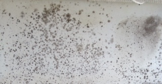

Jag har letat runt lite i tidigare trådar om hur man får bort mögelfläckar. Några skriver att de har använt klorin med stor framgång. Min fråga är, gulnar inte plasten av klorin? Jag har själv en hel massa mögelprickar på överbyggnaden, men vågar inte riktigt använda klorin då jag inte vill ha en urinfärjad båt. Har klorin någon negativ effekt på plasten? Så vad säger expertisen?

Förtydligande. Det är plasten på överbyggnaden det gäller. Det är tusentals små svarta prickar, de sitter i klungor och prickarna är ungefär som knappnålshuvuden. Några större några mindre. Om jag tvättar och polerar kan jag få ner prickarna till nålspets storlek, men jag får inte bort dom helt. Jag har bara förutsatt att det är mögel det kanske är något annat, men vad skulle det i så fall kunna vara som uppenbarat sig under vinter förvaringen? Så frågan är vågar man försöka bleka och döda med klorin eller får jag en "gul" överbyggnad?
Var visst lite trött i morse. Kan det vara sot? Har ni någon form av förbränning i hyfsad närhet. Det kan vara väldit envist. Har tagit bort det med Yes och potatisborste när det satt i gångytornas gropar.
Svårt att veta vad det kan vara. Låter lite underligt att det skulle vara mögel. Sot låter mer rimligt och i så fall fungerar inte Klorin. I vilket fall som helst skulle jag vara försiktig med Klorin och även Alg- och Mögeltvätt, som liksom Klorin brukar ha natriumhypoklorit som aktiv substans.
Kan du inte hitta någon liten yta i "skymundan" att testa på?

Är du säker på att det inte är gelcoaten som släppt så du ser plasten igenom. Kan bli små svarta prickar som lyser igenom, haft en båt som såg så ut, i halkskydden lyste det svarta porer. Dessa har nog uppstått vid för hårt tvättande med högtryckstvätt. Jag trodde det var sot eller typ mögel men efter skrubbande fanns de kvar kollade då med förstoringsglas och där såg man detta fenomen tydligt.
här är en bild på hur det ser ut mellan kapellet och ruff fönstret på på akterruffen.

Jag hade liknande prickar på min båt. Läste i en test i en båttidning att EasySpray skulle vara bra. Använde sprayen och gnuggade extra med en vit "mirakelsvamp" från 3M där det var mycket prickar.
Det var första gången ett undermedel verkligen gjorde vad det utlovade. Ganska dyrt, spray och svamp gick på 200 kr, men det var det verkligen värt. EasySpray och svamp köpte jag på SeaSea, men jag har sett dom på många andra båttilbehörsaffärer.
På prickar som var kvar efter tvätt tog jag "mirakelsvampen" och gnuggade på torr gelcoat så försvann dom också.
