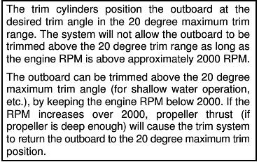

Hej, märkligt att problemet uppstår så tydligt runt 2000 RPM kan man tycka?
Men tydligen finns nån sorts automatik vid det varvtalet enligt bilden nedan hämtad HÄR. Kanske är det den som jäklas med dig?
Det tilten som är begränsad över 2000 rpm, inte trimmet. Vid 20 grader släpper de två trimkolvarna och det är bara tiltkolven som stöder motorn. Ensam orkar den helt enkelt inte hålla emot över 2000 rpm därav denna förregling.
