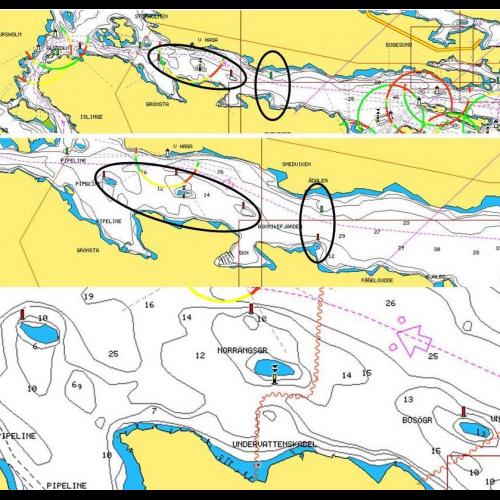

Mackey 4 926 Postad 15 Februari , 2014 På min dator är det samma fel som på min plotter. De tre grunden på Askrikefjärden utanför Bosö/Lidingö visas på olika sätt. Två har mörkblå markering när skärmbredden motsvarar 23 km och ett grund är helvitt. När man zoomar in ytterligare två steg (5,7 km tvärs över skärmen) visas även det tredje grundet som mörkblått och med en djupsiffra (1,3 m). Inga djupsiffror på de två andra grunden som ursprungligen var mörkblå. Ytterligare en inzoomning (2,8 km tvärs över skärmen) och ytterligare ett grund får djupsiffra (2,2 m) och det andera får en symbol för bränning. Inte så konstigt att den motorbåt som undrande skrev om gick på grund där. Jag ska klippa ihop några bilder senare. Mackey Kompletterat lite. Dela detta inlägg Länk till inlägg Dela på andra webbplatser

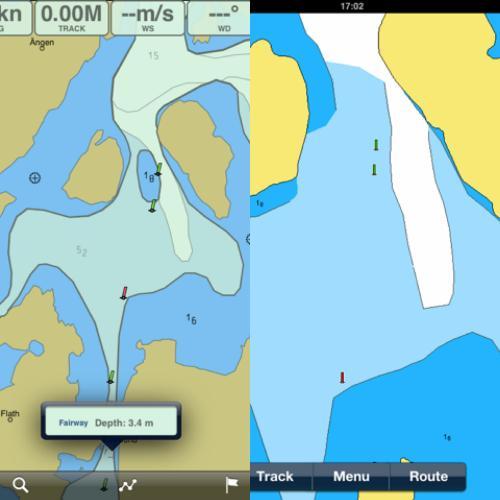

Shipraiser 0 Postad 15 Februari , 2014 Här är ett exempel som definitivt inte kan vara handhavandefel. Detta är inre farleden norr om Hunnebostrand, ett klassiskt grund på västkusten där tidigare farleden var väster om grundflaket med sedan så länge jag seglat ligger öster om, och man får köra i en sväng lite runt grundet. På Navionics (åtminstonde appen för iPad), så finns inget grund utsatt. Ingen 3-meterskurva, ingen djupsiffra, ingenting. I detta fallet spelar det ingen roll hur man zoomar, min bild visar max inzoomat läge. Det finns ju ingen möjlighet i världen att deras kort är baserade på S57-data som Carnivali påstår. De kanske köper datan, men använder den gör de inte. Dela detta inlägg Länk till inlägg Dela på andra webbplatser

Mackey 4 926 Postad 15 Februari , 2014 Här kommer de utlovade bilderna. Det visar sig att det tre år gamla problemet med att en av två prickar försvinner finns kvar. Två feltyper på ett ganska litet område alltså!!! Överst Två 0-3 m grund markeras med mörkblå färg, ett med vit. En grön prick syns, men inte den röda. Mitten Fortfarande är två 0-3 m grund markeras med mörkblå färg, ett grund syns ännu inte. Båda prickarna syns nu. Nederst Nu är alla tre 0-3 m grunden blåmarkerade. Mackey Dela detta inlägg Länk till inlägg Dela på andra webbplatser
