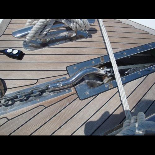

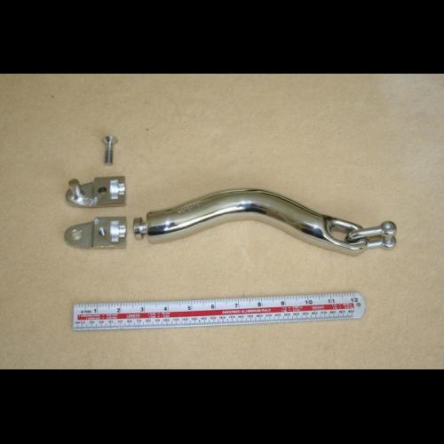

Någon sett denna?
Fick tips om denna lilla metallbit som förhindrar att ankaret kommer upp i felvänd positioon när man har ankarspel. Någon som vet om detta går att köpa i Sverige?
Tack för tipset! Men priset... Ska kolla med killen på MBY forum vart han köpt sin.
Det är ju en kanongrej om det går att få tag på till bättre pris JAg behöver två, en till varje ankarspel. Som det är nu är det ju 50/50 om ankaret hamnar rätt eller inte..
God fortsättning!
Det var en smart lösning med den böjda mellanlänken. Har inte sett tidigare. Själv har jag monterat ankarspel i vinter, och bara torrkört på land, med svirvel mellan kätting och ankare. Men ankaret vill ändå komma upp fel ibland. Det är väl den böjda formen som omöjliggör att det hamnar upponer. Måste ju gå att snida till enkelt själv, av en rostfri ten.
Det där är en vanlig svirvel,den klarar inte av att vända ankaret rätt.
Jag tyckte också att duomarins svirvel var hutlös dyr så jag får trösta mej med att i 50% av fallen så kommer mitt ankare upp rätt väg. :-)
Med vänlig hälsning, Torbjörn
... det är väl just kröken som vänder ankaret rätt när den hamnar över rullen?

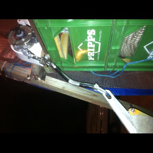

Nu har jag slöjdat ihop en dylik, funkar ofelbart. Har bara torrkört på gräsmattan, men stoppar jag ankaret strax under ankarrullen och vrider ankaret 180 grader fel, så kommer det ändå upp i rätt läge. Bockade en överbliven 1/2 spärrskaftsförlängare, och placerade en svirvel innan kättingen. Funkar det bra i praktiken, får det bli en i rostfritt utförande. Kostnad: gratis.
Bilden kom på fel ledd😦
Tänk på att montera en bit kätting mellan svirveln och ankaret. Annars är det lätt hänt att svirvlen bryts.
Kom också ihåg att ingen kedja är starkare än den svagaste länken. Dvs kan kanske vara idé att spara ihop till den dyrare och ha den på det ankaret som man använder mest.
