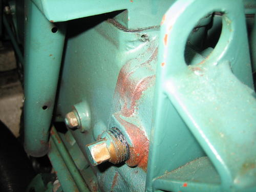

chriz 1 Postad 22 November , 2013 En fråga jag har som jag inte har fått svar på är vart Anoden sitter eller om det finns flera på en AQAD41A ? Alltså den eller de anoder som sitter på motorblocket. Mvh Christopher Dela detta inlägg Länk till inlägg Dela på andra webbplatser
IngemarE 4 025 Postad 23 November , 2013 Varför skall man inte köpa Biltema ? Det var jag som gjorde testet för ett par år sedan (som sedan publicerades i PB) just för att undersöka hur mycket sanning det fanns i myten. Visserligen ändrar alla återförsäljare sina inköpskanaler och byter leverantörer med jämna mellanrum, men vid detta testtillfället gällde: - Samtliga anoder hade precis samma kemiska sammansättning, dvs låg på samma ställe i spänningskedjan. Jag hittade faktiskt inte en enda anod som avvek i material oavsett inköpsställe. Och varför skulle de förresten, zink är billigt ? - Samtliga offrade i princip lika (vilket var väntat, med tanke på materiallikheten). - Tre av de testade fabrikaten var även mekaniskt i princip identiska, vill minnas att det var Biltema, Båtaccenten och SeaSea. - Den sämsta anoden vad gällde passform och även skruvarna var faktiskt den dyraste ! - Några hade dålig gjutning med mycket porer inuti. Även om testet var känsligt ifrågasatte inte ens den dyraste (som alltså även hade sämst passform) testresultaten. Istället blev resultatet hörde jag senare att de bytte leverantör.... chriz skirver Om BT hade sålt VPs anoder för samma pengar ja då hade jag handlat dem där . Det går inte, för VP:s namn kostar pengar - som alla märkesnamn. De kan helt enkelt vara dyrare, eftersom de heter VP. Men varken VP eller BT gjuter sina egna anoder, lika lite som de gör impellrar och bälgar själva. Anodtestet visade t ex att åtminstone tre av de vanliga butikerna lär ha samma underleverantör, även om det står olika på förpackningen och olika prislappar. Och vem minns inte bl.a. alla ilskna Bavariaägare som hade originalimpellrar från VP som inte ens höll en säsong för ett par tre år sedan ? Slutsatsen är att man aldrig riktigt vet vad man får när man betalar för det. Men att det kan kännas bättre för sinnet om det står ett känt märke på prylen. För båten är det dock sällan lika stor skillnad som för sinnet och plånboken.... Dela detta inlägg Länk till inlägg Dela på andra webbplatser
