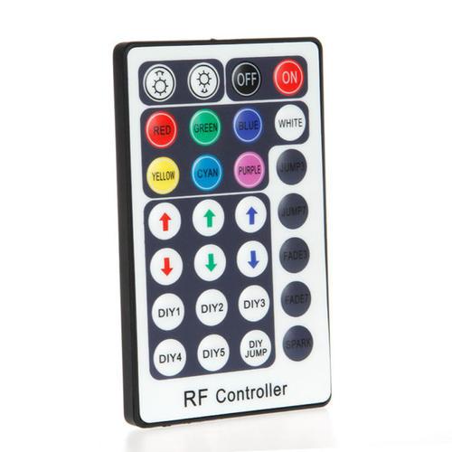

Till RGB-LED-strip finns (på eBay) flera fjärrkontroller. Detta är en sk 28 key RF dvs den funkar mha radio.
Funktionerna är: Ljusstyra +/-, On/Off
Sju fasta färger.
Rött +/-, Grönt +/-,Blått +/-
Fem programerbara knappar, + växla aut. mellan de fem.
De grå knapparna till höger är program: Växla mellan tre färger, växla mellan sju, tona tre resp sju färger, blixt.
Normalt vill man oftast ha sk varmvitt ljus i båten, det kan man då ställa in på DIY1, svagt varmvitt på DIY2, svagt stearinljus på DIY3, ett kallt vitt städljus på DIY4, rött nattljus (“ytläge, klart skepp”) på DIY5. Eller hur man nu vill ha det. Det brukar bli bra om man kan sätta LED-stripen under skarndäck dvs nedanför rutorna. Jag gjorde en ny list som täcker övergången överbyggets sida/skarndäck. Det blir en både praktisk och effektfull belysning. En meter RGB-strip (60 LED/m är på max 14,4 W, 5 m i salongen är 72 W, det kan bli väldigt ljust om man kör fullt.
