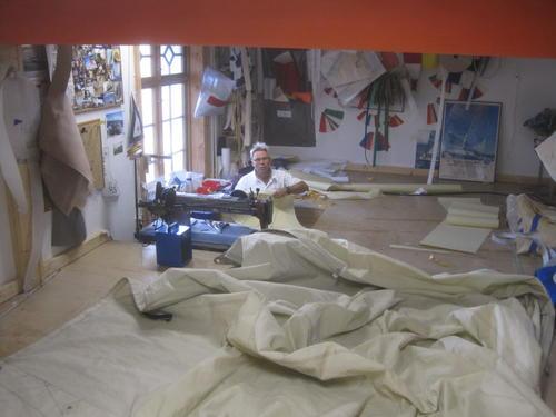

Heldefolksingers 0 Postad 12 September , 2013 Sköna svar som ändå ger förhoppningar. Det var en redig symaskin du har Toaen själv har jag en Paff som är stark men ej så djup. Det där med att sy om en spinnaker till gennaker låter som musik. Men jag ska börja med att plana ut en genua 1. Sprätta upp crosscuten. Dra ihop efter min uppskattning, tejpa och sy. Sista tredjedelen tänkte jag plana mot golvet som jag får låna vid tillfälle. Dela detta inlägg Länk till inlägg Dela på andra webbplatser
toaen 510 Postad 12 September , 2013 Menar du symaskinen på min bifogade bild? Det är inte min maskin - inte den jag lånade av grannen i mitten av 1990-talet heller, utan symaskinen tillhör kille som sitter bakom symaskinen - min segelmakare - Bobo Syversen. Dela detta inlägg Länk till inlägg Dela på andra webbplatser

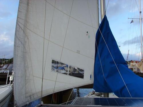

Lasse-L 341 Postad 12 September , 2013 Enklare ändringar haver jag gjort. Sytt in fönster, lappat, ändrat till rullfock, mm. Min segelsömmare rekomenderar inte att sy om en spinnaker till genaker. http://lasselundell.se/segel.html Dela detta inlägg Länk till inlägg Dela på andra webbplatser
Gäst MaxSchmeling Postad 13 September , 2013 Ser ut som 2-glas... Dela detta inlägg Länk till inlägg Dela på andra webbplatser
Lasse-L 341 Postad 13 September , 2013 Behöll spröjsen för styrkans skull. Funderade på 3-glasisolerrutor. :-) Dela detta inlägg Länk till inlägg Dela på andra webbplatser

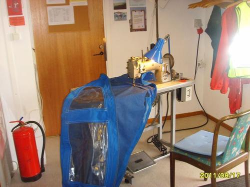

Lasse-L 341 Postad 13 September , 2013 Besökte och frågade flera segelsömmare i Göteborg. De svarade alla att ingen frågat efter att få köpa spoilern. Flera höftade ett pris, men Northsails var klart billigast. Det var inte svårt att sy fast spoilern med hjälp av klubbens kapellsymaskin . http://www.se.northsails.com/Loft/Kontaktaoss/G%c3%b6teborg/tabid/8241/language/en-US/Default.aspx Dela detta inlägg Länk till inlägg Dela på andra webbplatser
forgus31 140 Postad 13 September , 2013 Jag fick fixa en extra trådbroms för övertråden när jag sydde spruthuvan. När den rätta bomullsomspunna tråden tog slut körde jag en tunnare tråd och då klarade jag mig utan den extra trådspännaren. Ett par plåtbitar, fjäder, skruv och vingmutter. Dela detta inlägg Länk till inlägg Dela på andra webbplatser
pgh73 2 Postad 13 September , 2013 Vad är det för modell på symaskin på bilden? //Pär Dela detta inlägg Länk till inlägg Dela på andra webbplatser
Lasse-L 341 Postad 13 September , 2013 Förmedlade köpet från min kapellsömmare, som hade fått en maskin över, till min båtklubb. Tyvärr kan maskinen bara sy raksöm, ziggzagg hade varit att föredra. Återkommer nästa vecka med fabrikat. Jag haver en 3-fasmotor med koppling och variabel växel till ovanstående över till humant pris. kom med ett bud. Dela detta inlägg Länk till inlägg Dela på andra webbplatser
