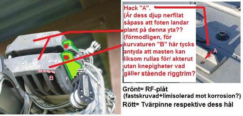

Vi tror också att det saknas en bit vid infästningen på masten. Går detta att svetsa/byta ut eller har det helt enkelt ingen större betydelse att det ser ut på detta vis?

...Vi tror också att det saknas en bit vid infästningen på masten. Går detta att svetsa/byta ut eller har det helt enkelt ingen större betydelse att det ser ut på detta vis?
Hej o grattis till nya båten! Antar att den är sjösatt och testseglad i nuläget, eller ligger den helt mot förmodan kvar på land? Lägg gärna in ett foto på mastpartiet med den förmodat saknade infästningsbiten! [Obs att bara små lågupplösta bildfiler accepteras av forumet. Alternativt bildgoogla nåt lämpligt, skärmdumpa/beskär och redigera in pilar och/eller beskriv bara vad som felas för att göra en sådan upphittat bild begriplig och relevant för ert fall.] Inte helt lätt annars att begripa vad som menas, mastfoten har väl normalt en rund maststötta under däck där f.ö. ett svängbart matbord som kan hissas upp till taket är infäst? Och ovan däck brukar väl alla (här Seldén?) master av uppenbara skäl räcka hela vägen ner till mastfoten? ;)
Detta att eventuellt behöva svetsa/byta kan nog som sagt verka litet obegripligt annars??

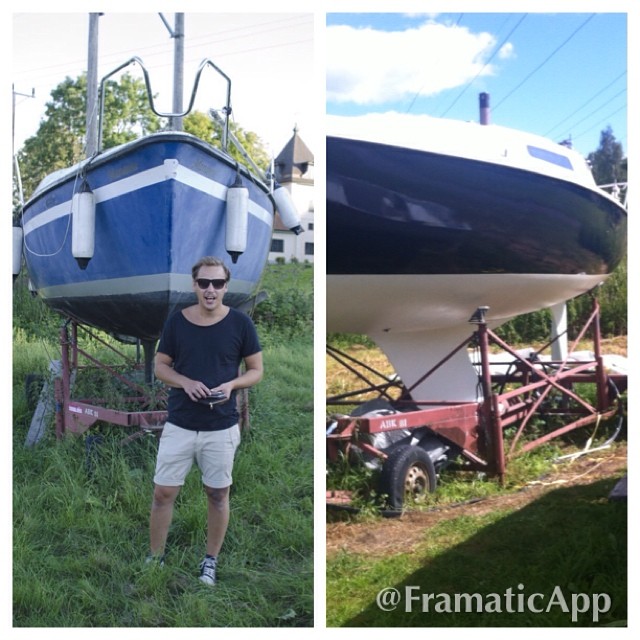

Idag har vi städat och tvättat båten. Titta gärna in i vårt fotoalbum på bilder före och efter tvätt (jag har nu minskat storleken och hoppas det funkar).
Jag bifogar i det här inlägget en bild på masten och hoppas att det framgår vad vi menar. Lägger även upp en bild i fotoalbumet på infästningen på båten. Tror det kommer bli uppenbart vad vi menar med masten nu när jag får upp en bild på det.

[Varning, tag detta litet ofärdiga inlägg med saltnypor, för enligt texten nedan har så jag dålig koll på mastfötters tvärpinne-krafter eller ens tänkta funktion. (Men eftersom text/bild/länkar råkar ligga färdiga på min dator för inlägg så skickar jag det ändå innan dessa försvinner. ;) Kanske får jag rent av hjälp med denna fråga: Skall alltid mastens stora undersida B vila mot foten? (Kan väl tyckas rimligt med tanke på dess extremstora vertikala kraftpåkänning, men varför finns i mitt fall flera valbara hack och dessutom - liksom i TS fall - möjlighet att flytta tvärpinnen mellan mastbeslagets akter- och förända som ju då kan flytta ytan B längsledes långt utanför däcksbeslagets stödjande längdutsträckning ...??]
Mitt inlägg: Hålen i din masts ändbeslag måste rimligen lagas, men svetsning i den dyra/original lättmetall-delen kan nog vara vansklig för man har liksom bara ett enda försök? Kanske kan det räcka med ett par listigt ditskruvade rostfria plåtar enligt skissen för att ersätta hålens låsande funktion? (Gärna med nåt elektriskt isolerande limskikt emellan för att minska risken för galvanisk korrosion, RF och lättmetall trivs ju inte ihop utan lättmetalldelen kan raskt försvinna i ett vitt oxidpulver.) Bara en tanke.
Finns en manual för Ohlson 22 HÄR, och sid 24 av 36 anger tvärpinnen som upptagare av ENBART LÄNGS-KRAFTER. Alltså att tvärpinnen enbart förhindrar att mastens nederdel glider för- eller akterut. (Dess skiss verkar f.ö. inte exakt lik din bild, och båttillverkarna bytte kanske mastleverantör efterhand så viss skepsis ifall delarna verkligen är avsedda för varann skadar nog inte?) [För på min Amigo23 nuddar aldrig den stora plana undersidan av mastbeslaget fotens plana yta, utan den enda kontaktytan mellan mast och fot är alltid via just tvärpinnen. Har funkat 30+ år så alldeles fel kan det knappast vara med all kraft på enbart tvärpinnen? (Blir i.a.f. en rätt enorm vertikal kraft på mastfotens kontaktpunkt, förmodligen storleksordningen dubbla båtvikten typ ett par tre ton (20-30 kN) momentant för dessa båttyper i gropig sjö vad jag förstått hittills?) Därav för övrigt detta med inre maststöttor - alltså den med det i ditt fall fiffigt anordnade matbordet, för typ två tre ton placerad på taket är ju knappast kattskit? ;) (Börjar tvivla ifall det inte är jag själv som har missanpassning, skall mastens jättestora nedåtkraft landa ENBART på tvärpinnen eller inte? Hmm ... mastens lutning - liksom gärna position längsledes med flera hack - skall väl kunna anpassas, ganska frestande lätt annars att fila ner hacken A (använder plural för jag har alltså själv flera valbara sådana mellanhack) så att själva mastfoten landar plant?]
Trassligt värre, men men. Dristar mig till att fråga; Varför filar du inte upp fler A-hack för att liksom jag kunna flytta masten/segelcentrum/stående riggen mer fritt. Eller snarare varför finns inte sådana redan?? Vete katten, hjälp någon. :-)

Om vi tolkar inlägget om masten korrekt så är det ingen fara att det ser ut som det gör?
Mvh
Bilmicke81 skrev: Om vi tolkar inlägget om masten korrekt så är det ingen fara att det ser ut som det gör?
Njaää, masten kan i.a.f. inte ramla omkull. Men själv skulle jag som sagt åtgärdat med tanke på busväder, det sista man behöver när det brallar i är saker som plötsligt börjar röra på sig och som eventuellt kan äventyra seglingsförmågan. Seglen måste då fungera revade, glöm segelnedtagning och motorgång är min erfarenhet. Dristar mig till att tycka att sådant är viktigare än skrovets glans, men det ena utesluter förstås inte det andra. ;-)
Fast masten är väl inte fast i den delen? Allts det finns ju inget sprinten kan fästa i annat än att vila i skåran (se bild här). Menar du att det saknade partiet hjälper till att stabilisera sidokrafterna?
Nej, inte sido- utan längsledes. Risken är väl tvärpinnen lossnar och försvinner som det ser ut nu, och då kan mastfoten glida för- o akterut lite som den vill. Eftersom du har ett s.k. babystag förutom sedvanliga undervant så är positionen av masten extra bra fixerad i höjd med spridarna. Masttoppen är också bra sidofixerad genom toppvant och även längsledes av för- /akterstag. Vill mastens nederända ändå ge sig ut på långskeppsvandring så böjs alltså masten. Ungefär här börjar min brist på kunskap bli akut, vilka krafter gäller för mastens nederände långskepps? ;) Har ju märkt att maströret är ganska böjligt och tydligen kan det knäckas ut och blir då värdelöst. [som illustration för utknäckning finns exemplet; det lär gå att försiktigt kliva upp och ställa sig på en vanlig ölburk, men vid minsta buckla eller utknäckning viker den sig. Nåt sånt, prova gärna med grova skosulor och rapportera? :)] Sedan kan man ju göra den enkla reflexionen att eftersom seglen är pådrivande så borde väl den samlade långskepps-kraften i riggen näst intill alltid vara förligt riktad, men likväl talar masttillverkare ibland om utknäckning bakåt åtminstone om babystag saknas.
Nå, krångligt och känsligt detta med den vikt-utmagrade riggens detaljer och uppenbara fel bör nog därför alltid åtgärdas! Skulle själv provat ett mejl med inklistrad bild till Seldén!

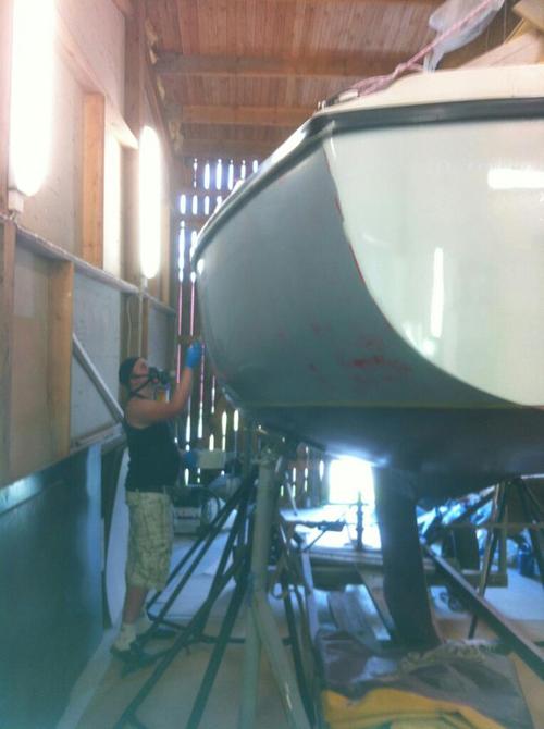

Bifogar några bilder så ni får se resultatet av vårt arbete.
Före och efterbild
Friborden under arbetets gång
Ny peke på plats
