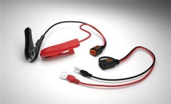

Ok, toppen! Då ska det ju funka fint då. Det är ingen av er som har bild på kopplingen vid batteriet? Är alla ctec-laddare sådana att de funkar att ha på polerna hela tiden, jag har en xs7000?
Jag har ingen bild tyvärr men det är enkelt, even för den som känner sig osäker.
I kartongen som din laddare låg i fanns det 2 anslutningskablar, en med klämmor och en med ringöglor. Vid fast inkoppling bör du använda den med ringöglor. Den röda ansluter du till batteriets +pol och den svarta till -polen, använd nån av de muttrar som vinns på pol-kontakten.
Det kan inte gå fel om du bara kör med röd - +

Efter som du har motorbåt  och bara behöver ladda i bland
så hade jag använt kabelklämmor  Då kan du even använda laddaren till Bilen mm
den behöver ju inte sitta skruvad fast    ( så har jag det i Vegan
Fast om man använder ringkabelskorna i båten så kan man väl fortf. använda klämmorna i bilen?Kabeln är ju försedd med snabbkoppling.
/B
