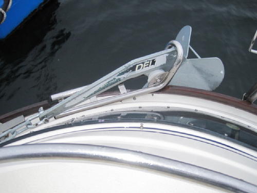

toaen 510 Postad 30 April , 2013 Ett poppulärt ankare idag är Deltaankaret. Har själv ett 10 kg. Min båt väger 4,5 ton. Hade det inte varit för att ett Delta16 kg hade blivit så våldsamt stort där jag tänkte placera det så hade det blivit ett på 16 kg. Har du ett ankarspel som fungerar, så välj så stort som möjligt. http://www.hjertmans.se/webshop/framesets/siteframe.asp?rubnr=1177&artname=Ankare%20-%20Delta&sok=Delta Sen har jag naturligtvis fler kopletta ankarutrustningar ombord bl.a ett Fortress lättviktsankare http://www.marineonline.se/fortress-marint-lattviktsankare.aspx har för mig att det är på 4,5 kg möjligtvis något lättare med mulitplaitlina. Fungerar mycket bra i många sammanhang. Har bara draggat för mig en gång och hunder några år valde jag lättviktsankaret som första val. Den gången det draggade, draggade även ett 16 kg orginal Bruce som jag rodde ut. Ful Bruce är nog inget att rekomedera Dela detta inlägg Länk till inlägg Dela på andra webbplatser
