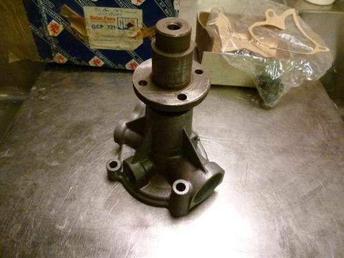

Hittade en som säljer bildelar, kan jag använda mig av sådant, han skriver:
Vattenpump B30, NY, motsvarar 430016, den äldre med långa axeln (62 i stället för 24 mm), 800 kr.
NY original packningssats till vattenpump B30 (275564), 110 kr
Eller var söker jag reda på det som ska bytas?
Om din motor är konverterad till färskvattenkyld så att det är glykolblandat vatten som cirkulationspumpen jobbar med kan det nog funka med en bilpump som ju är av aluminium. Båtmotorns cirkulationspump är av gjutjärn som stoppar bättre mot korrosion i en sjövattenkyld motor som jag tror att alla B30 var från början. En aluminiumpump lär inte bli långlivad i salt eller bräckt vatten, i sötvatten borde det funka. Det är inte heller säkert att alla anslutningar är samma på bil- och marinpumpen. Kolla om det går att köpa lager och tätningar för att renovera marinpumpen. Ev. kan du ta lager och tätningar ur en ny bilpump om du inte hittar dessa lösa.

Du kan ju vända dig till Volvo Penta http://www.marinepartseurope.com/sv/volvo-penta-sprangskiss-7736850-26-12795C.aspx och köpa en komplett pump för närmare 13 000 kr... De har också de flesta delar som behövs för renoveringen utom tätningen... Utan tätningen känns de övriga delarna ganska överflödiga...förmodligen någon räknenisse som varit med och bestämt här...
Hos Drevdelar http://www.drevdelar.se/index.do finns allt du kan behöva för att renovera, de verkar också kunna renovera pumpen åt dig med utbytessystem för ca 5 000 kr vilket känns prisvärt jämfört med VP även om det också är ganska mycket pengar.

Hittade en utbytespump där man får en nyrenoverad tillbaka för 3500:-. Vad är rådet: Ska jag öpna upp och kolla skicket på den pump jag har och byta delar eller ska jag slå till på utbytespumpen?

Till TS skruva loss pumpen och gå till en mekanisk verkstad med den och låt dom byta lager och tätningar, till helt andra priser än vad en utbytes kostar.

Sjövattenpumpen pumpar till termostaten och vidare till avgassystemet för att kyla det i alla lägen. När termostaten öppnar går varierande mängd in i motorn för kylning av den samma. Motorn måste dock ha en intern cirkulation av vattnet som finns i motorn för att inte riskera lokala överhettningar. Där av den motormonterade cirkulationspumpen. Sammanfattning. Vattnet i motorn cirkulerar hela tiden och späds ut med sjövatten i behövlig mängd för att hålla temperaturen på rätt nivå.
Hej. B 30, V6 och V8 har både sjövattenpump och cirkulationspump. Den behövs för att kylningen ska bli mer effektiv. Försök att hitta en begagnad pump i bra skick, då det oftast är svårt att få isär gamla pumpar. Då man monterar färskvattenkylning på B 30 tar man bort och ersätter pumpen med en annan. Så därför finns det nog en och annan pump liggande här och där.
