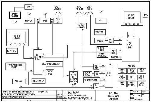

Lasse-L 341 Postad 28 Januari , 2013 Om säkerheten minskar pga. tekniken får stå för dej, Man måste ha grundlig utbildning och kännedom om tekniken samt känna till deras fel och brister. Jag känner mej tryggare med GPS, PC-plotter som jag använt de senaste 15 åren. AIS i 8 år. Kör året och dygnet runt. Jag skrev att Kustbevakningen kallad upp mej, eftersom de såg ,via min AIS, att jag var nära, Givetvis hjälper det inte den vilsnekommne men det ökade hans chanser till hjälp när jag också tittade efter honom visuellt och med radarn. Om den vilsnekommne hade haft en AIS så hade MRCC sett honom och lätt kunnat dirigera Kustbevakningn eller annan närliggande båt till hjälp. Hade han haft GPS behövde han troligtvis inte be om hjälp. Du skrev: Som säkerhetsdetalj för en kustseglare tror jag det finns annat som ger mera säkerhet för pengarna. Mackey Min fråga var ( och är )Vad kan det vara för mer säkerhet man kan få för de pengarna? Normal rustad båt är en båt lämpligt utrustad för dess ändamål. http://seniorseglaren.se/morkernavigering-filer/morker2010.htm Dela detta inlägg Länk till inlägg Dela på andra webbplatser

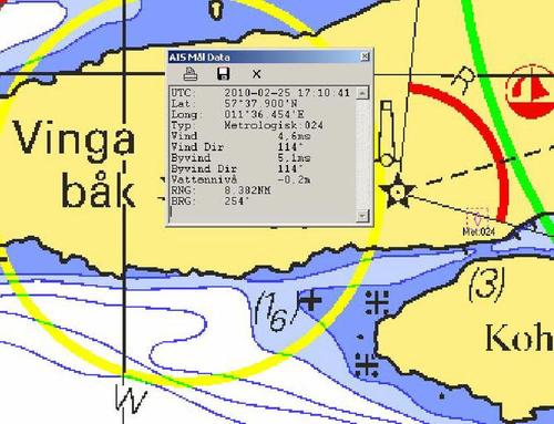

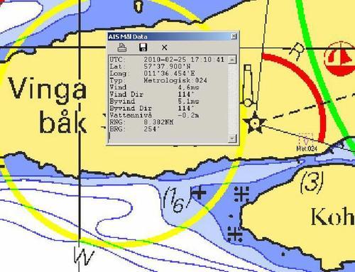

Lasse-L 341 Postad 29 Januari , 2013 Jomenvisst innehåller den en GPS om vi snackar vanliga transpondrar. Men då måste du också ha något som kan presenter positionen (Long o Lat). Det kan inte den vanliga AISen. Inte alla AIS-mottagare har GPS mottagare inbyggda. Om man skall PC-navigera och har AIS se till att programmet kan visa metro se bild Dela detta inlägg Länk till inlägg Dela på andra webbplatser

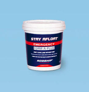

Mackey 4 908 Postad 29 Januari , 2013 Toaen skrev bl.a. Köpte två små burkar med ett klet Stay a float på mässan för ett par år sen. Skulle täta allt oavsett omständigheterna. Tänket jag skulle testa hur det fungerde, men det har inte blivit av - som vanligt. Var glad för det... Samma med det mesta som har med säkerhet att göra, bäst är om man inte behöver använda den. Mackey Dela detta inlägg Länk till inlägg Dela på andra webbplatser

toaen 510 Postad 30 Januari , 2013 Fast jag hade tänkt ta och lägga på nåt oljekladdigt ställe och se om det fäster som man påstår och inte prova under skarpt läge. Upptäckte härom dan att en slang till kylvattet kommit emot flänsen till propelleraxeln och är nästan genomnött och läcker nu ganska mycket. Skall byta den nån av de närmsta dagarna. Skulle ju kunns smeta på lite smörjolja, öppna bottenkranen och se om jag kan täta läckan med Stay a float innan jag byter ut slangen och säkrar den så att den inte kan nå propelleraxeln. Hade varit kul att kolla, men Orsa kompani lovar, som sagt, inget bestämt Dela detta inlägg Länk till inlägg Dela på andra webbplatser
