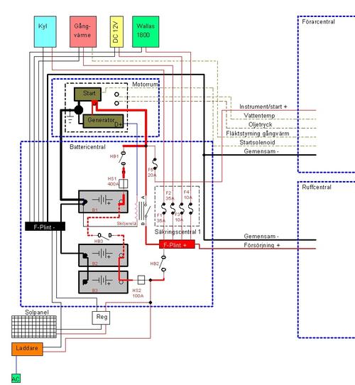

Jag har som projekt för våren tänkt att renovera elsystemet båten och tänkte börja från försörjningssidan. Jag har läst trådar här där mycket bra information finns men även hämtat mycket från t.ex. Skyllermarks dokumentation. Allt finns ju att läsa men informationen tenderar att sprida lite i vad som är rätt och fel beroende på vart man läser, vilket gör att ju mer jag läser ju mer osäker blir jag...blush
Jag har jobbat på ett första utkast till elschema som jag hoppas på lite synpunkter på, tips och/eller idéer innan jag går vidare, eller kanske till och med färdiga lösningarsmiley
En sak som jag känner mig väldigt osäker på är brytare, Skyllermark verkar inte så förtjusta i dessa men i min båt har jag för tillfället 3st och tycker nog det är rätt bra, eller?
Ber om ursäkt till alla eventuella utbildade schemaritare här på forumet, jag har använt de symboler jag tyckte såg ok ut men har ingen aning om ifall de är rätt.
Mvh Jocke
Den komponent som förbrukar flest ampere (när den används) är startmotorn. Jag skulle dragit en GROV kabel direkt från startbatteriet till startmotorn och sedan en måttligt grov från startmotor till generator. Plinten mellan dessa förgreningar verkar vara lite overkill.
Huvudbrytaren på startbatteriet borde sitta närmare batteriet dvs även skiljereläet ska kopplas bort när du bryter strömmen från startbatteriet.
Du verkar ha dragit plus från förbrukarbatteriet till tändningslåset (solenoidkabeln kommer från ruffcentral). Då måste du ha ström på både från förbrukarbatteri o startbatteri för att få igång motorn. Du bör koppla tändningslåsets plus till startbatteriet. Det behövs en ganska klen kabel till tändingslåset för att få ström till solenoiden.
Övrig förbrukningsel i ruffen kopplas lämpligen via egen matningskabel till förbrukarbatteri som du ritat.
Jag hade också satsat på huvudsäkringar närmare batterierna. På förbrukarsidan har du ju inte någon alls så råkar du tappa något (skiftnyckel, skruvmejsel, ...) på plinten eller för den delen kortsluta något i panelen så lär du elda upp någon ledare.
Så titta lite mer på säkringar och vad som kan gå fel är mitt tips.

Ja Du bör ha säkringar så nära batterierna som möjligt.

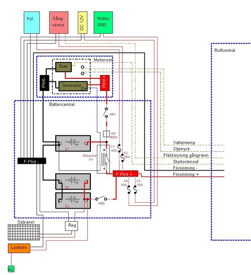

Jag har uppdaterat ritningen och hoppas jag fått med allt och gjort det rätt.
Jag har 3 stycken metallbrytare på toaletten där den tredje är till för att koppla ihop start och försörjningsbatterierna vid eventuell brist på kräm i startbatteriet samt för att ladda alla tre batterier vid landströmsladdning. Har ritat in denna med, även om jag är osäker på om jag kopplar in den. Skönt att veta att dessa är av bra kvalité, då slipper jag byta dem iaf.
Har ritat om och gjort en försörjning från startbatteri till förarplats (tack för tipset Lintott) där jag då tänkt mata det som är nödvändigt för start och drift så att man kan köra båten utan att ha försörjnigssidan inkopplad vid behov.
Har ni någon mer synpunkt på ritningen eller börjar jag närma mig en fungerande?
Synpunkter på avsäkring, placering och/eller dimensionering?
Tack på förhand!
Mvh Jocke.

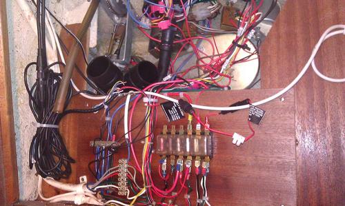

Ts kanske känner igen sig.
Före och efter bilder
Kalle
Haha, jodå det känns allt för bekantsmiley
När jag tittar upp under min instrumentpanel ser jag dessutom ett hav av något av de värsta jag vet ihop med el, klämma på kabel skarvar...angry
Snyggt jobb du gjort!
Uuuuh...jag ryser av att bara se en bild av dem!!! indecision
Tänk att Thermo/Wallas använt (använder ?) dylika i sin originalinstallation...inte konstigt att folk får problem med sina värmare!

Bifogar en bild på hur jag inte vill ha det, men det var -7 i båten idag så jag får ge mig till tåls... Vill bara riva bort hela skiten, men det är bäst att gå systematiskt till väga, annars blir det nog ett helsike att hitta rätt igen.

Precis så där såg det ut i brorsans Albin 25a innan jag styrde upp det! cheeky Vi använde två vaktpassnätter på båtklubben som arbetstillfällen.
Märk upp så mycket kablar som finns, man glömmer vad dom används till även om man tror att man kommerihåg. Alla kablar behöver säkert inte bytas. Skaffa kabelrännor och samla kablarna i.

Säkringen på utgående + från förbrukarbanken ser ut att vara på 100 Ampere. För att det skall vara rätt, måste ledarena från solcellsregulatorn och landströmsladdaren vara minst 10 mm2. Jag gissar att dina är tunnare. I så fall får du ha en egen säkring vid banken bara för dessa laddare.

surpriseJag hadde inte för ett ögonblick tänkt på att laddarna behövde avsäkras bakvägen...
Får fundera på det, nu sitter de ju oavsäkrade direkt på polerna och de är ju den elen som oftast är igång när jag inte är i båten...
Har skrivit dit 100A, har inte räknat på den faktiska nivån men har svårt att tro att förbrukningen kommer i närheten av det även med allt igång, men jag får nog sätta mig och räkna på det.

Tänk på att det som ska bestämma säkringens storlek inte är hur mycket förbrukarna drar utan dimensionen på kabeln den ska avsäkra...vanligt tankefel.
Om du har för stora förbrukare på en tunn kabel så vill du att säkringen ska gå innan kabeln brinner upp.
