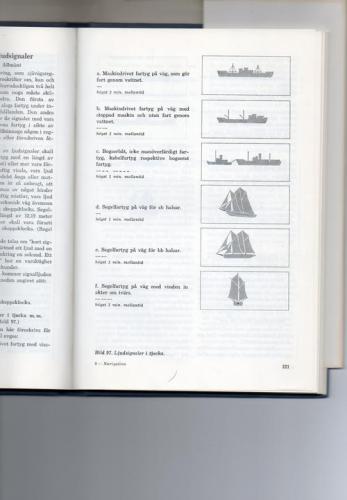

SANT! Jag har med er andras hjälp röra ihop det.
Den samlade bilden blir att segelbåt skall ge lång - kort - kort och motorbåten skall ge lång.
Att manöversignal endast får avges vid visuell kontakt låter väldigt bekant från de gamla böckerna.
