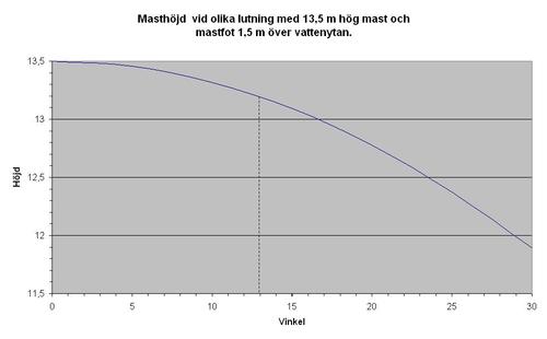

Mackey 4 680 Postad 26 November , 2012 Hej! En flaggstång som lutar blir exakt som i diagrammet, men det blir någon skillnad när man har ett skrov i botten av flaggstången. Säkrast att luta lite extra som jag markerat i diagrammet. UPA, Mackey Dela detta inlägg Länk till inlägg Dela på andra webbplatser
Mackey 4 680 Postad 26 November , 2012 Hej igen! Här kommer ett nytt diagram som är lite bättre, men det blev inte så stor skillnad. Jag har räknat på en båt med 1,5 m från vattenytan upp till mastfoten. Jag la in en linje för 3 dm lägre höjd i detta diagram eftersom jag tror mera på dessa beräkningar. Mackey Fortfarande Utan Personligt Ansvar. Dela detta inlägg Länk till inlägg Dela på andra webbplatser

Mackey 4 680 Postad 26 November , 2012 Hej! Jo vist är det en rätvinklig triangal man räknar på. Masten är hypotenusa, ett fall som hänger från masttoppen blir närliggande katet och vattenytan motstående katet. 13,5 x cos(a) = 13,2 Arccos (13,2/13,5) = 12,1 grader (cirka) Mackey Det var flera som löste detta samtidigt... Dela detta inlägg Länk till inlägg Dela på andra webbplatser

Puffarius 1 Postad 27 November , 2012 Hej Tack alla för svar av skiftande slag . Ang den dråpliga scenen ur sällskapsresan så är min hustru inte lika lättkommenderad . Youtubefilmen med den vackra yawlen med vattensäckarna är ju en suverän lösning. Tillbaka till själva kärnfrågan : hur många grader behövs för att vinna 30 cm. Med hjälp av Flintstones mattelektion gör jag följande. Vättershagabron är 14m vid normalvattenstånd. ( På sjökortet anges segelfri höjd till 12,5 meter.) om jag utgår ifrån att vid kraftigt högvatten på 0,8 meter är den segelfria höjden 13,2 Masten är 13,5 meter = hypotenusan Segelfri höjd är 13,5 - 0,3 meter = 13,2 m ( närliigande kateter) Lutningsvinkel = cosinus =13,2/13,5 = 0,97778 I tabellen ger detta 12,1 grader. Problemet är löst. Nu kan jag dessutom plocka bort stegen och istället inköpa 2 stycken vattensäckar Jag fyller med lämplig mängd vatten och hissar upp i storfall och spinnakerfall. Elegant! Frågan blir då Var får man tag på lämliga vattensäckar. Är kanske storkassarna för byggavfall tillräcklligt vattentäta ? Torde vara enkla att fylla och passagen under bron tar bara nån minut. VAd tror ni? Vid närmare eftertanke : Varför har han 2 vattensäckar? 1 Dela detta inlägg Länk till inlägg Dela på andra webbplatser
