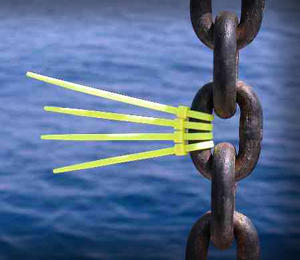

Sätt annars buntband i olika färger på 10, 20, 30, 40m sov.. det ska jag göra till våren. Tror det håller bättre än att måla schaklarna.

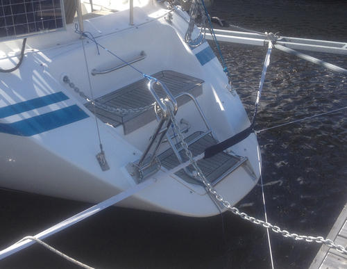

Bild visar hur det såg ut när jag jag matade in kättingen från bryggan, 45 meter väger ca 65kg.

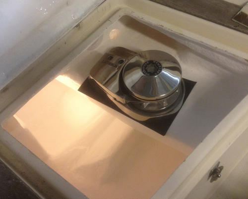

Ankarspelet monterade jag inne i ett av stuvfacken som byggdes om helt för denna installation.
Eftersom mitt spel klara av att dra 1000 kg så krävs det kraftiga grejer för att både hålla fast spelet så det inte vrids i läget och att det även sitter fast i båten.
Jag byggde därför en kraftig balk i glasfiberarmerad plast, en dubbelskalskonstruktion för att bättre tåla vridning.
På bilden syns spelet inne i stuvfacket och därunder (ljusa partiet) syns den djupare kättingboxen . Så såg det ut innan kättingen matats in.
(forts)

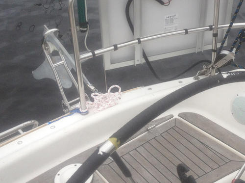

Äntligen klart!
Värt allt arbete. Stor hjälp i synnerhet när man lägger ut ensam
Bild visar ankaret inspelat och upphissat.
