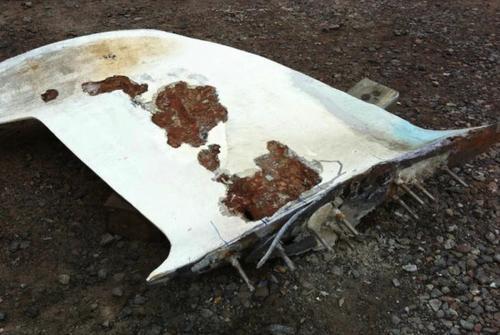

Jag hittade bla denna bild på en rostig köl från en 10 år gammal båt (ny båt i min värld)
Hur i herrans namn kan det bli så illa så snabbt ?
Materialfel eller galvanisk korrosion är väl de enda tänkbara orsakerna, eller?
Håller med dig Hasse_O, jag tror landströmmen är en stor bov.
Stålet kan även vara av sämre kvalitet idag mot förr, idag återanvänds järn och det blir då mycket föroreningar i stålet som lättare leder till korrision.
