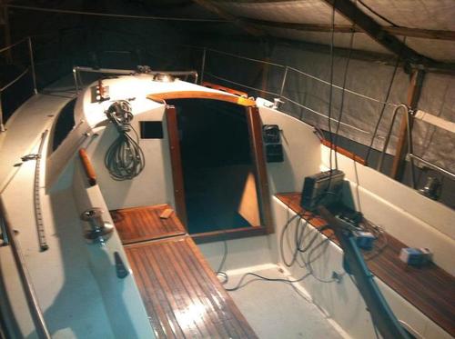

rgsson 9 Posted September 25, 2012 Hej! Teaken i sittbrunnen börjar se allt sämre ut; två av plankorna har rest sig upp och nåten är borta på en del ställen. Är därför på väg att laga alt ersätta teaken. Är det värt att laga/fixa? Själva trät ser väldigt tråkigt ut. Har kikat lite på flexiteek. Någon som har erfarenhet? Dyrt att lägga på? Bökigt att malla och klistra fast? Kan man lägga på det själv? Det jag är inne på nu är att ta bort teaken helt och hållet och lägga antihalkmatta istället. Vet någon var man får tag i sådant? Har tittat lite i båtaffärernas hemsidor, men hittar inget/vet inte vad jag skall söka på. /R Share this post Link to post Share on other sites
Peter_K 4,238 Posted September 25, 2012 Jag hade samma problem. Stod inför några val: - Försöka rädda den gamla teaken - Anti-halkmatta - Syntetisk teak - Riva, spackla, måla. Jag valde att slipa ner, nåta om, proppa om och byta vissa ribbor och sedan fernissa all teak, orsaken till att jag valde det är för att jag gillar att jobba i trä och tycker det är snyggt med fernissat ädelträ, se bild på resultatet. Men, förmodligen var det definitivt den mest arbetskrävande vägen... Hittade av en händelse en rätt snygg anti-halkmatta som limmas på tofterna till aluminiumbåtarna från Linder. Det var när jag var och kikade på en båt som var till salu för ett par-tre år sedan hos http://www.alvarbatar.se/ De sa att de kunde ordna fram materialet även i ljusgrått, Linder tror jag har blå matta. Syntetisk teak tycker jag ser för syntetisk ut. Måla är smidigt, men jag blev osäker hur jag skulle göra med halkskydd. Blandar man sådant skydd som man har i färgen när man målar däck sabbar man kläderna. Share this post Link to post Share on other sites
