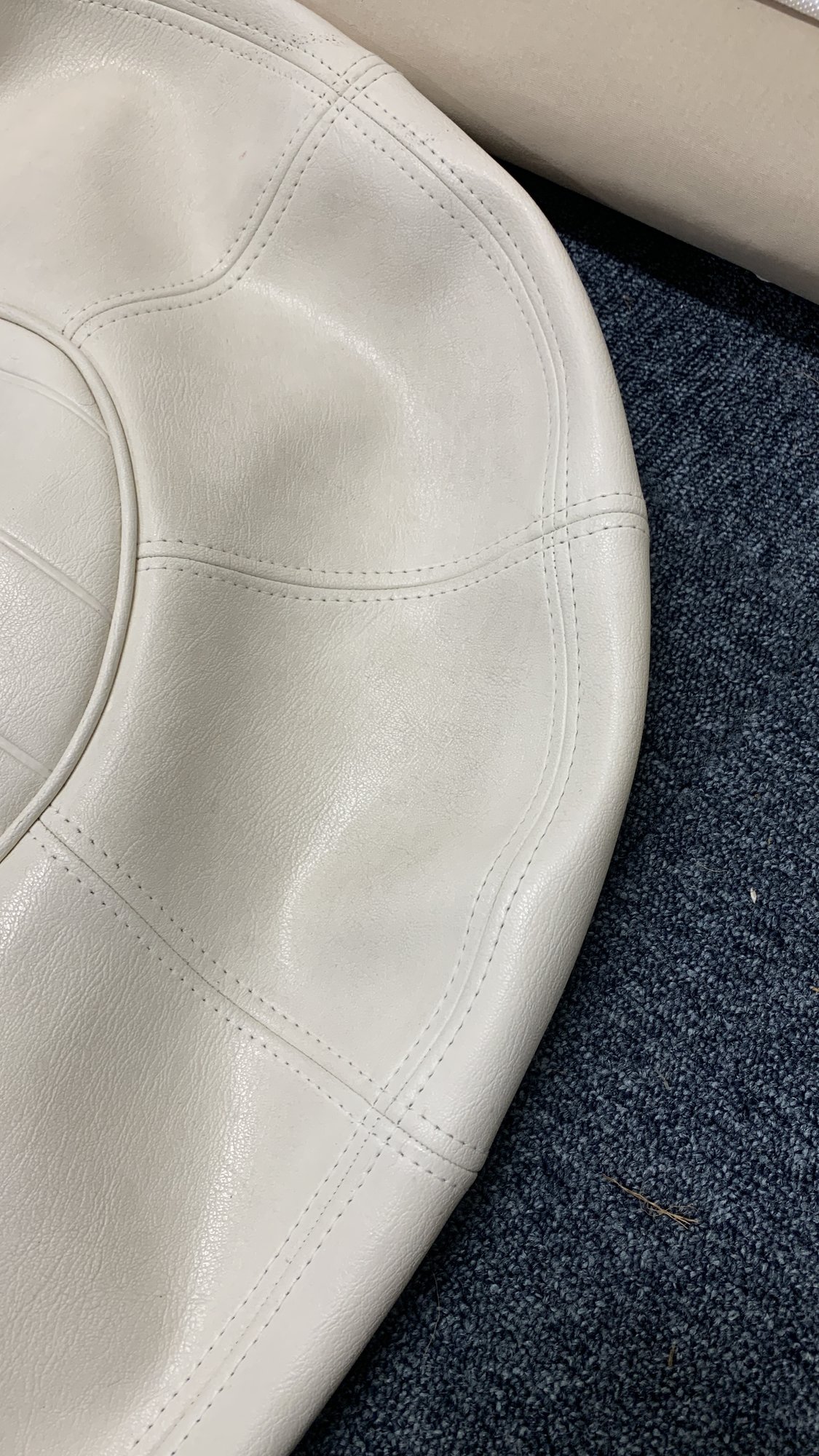

ClaesA 0 Postad 19 Januari , 2025 Gammal tråd, men jag sökte och hittade den. Kan hända att någon annan också gör det. Jag rengör dynor åt en kund. De är klädda med konstläder. Prickarna överlever verkligen det mesta. Shipshape löste dock problemet. Sätt dit en droppe med en liten pensel och vänta. Max 10-15 minuter räckte för mig. Före och efter på bilderna. Är det textil, så testa först där det inte syns. Medlet bleker en del material. Dela detta inlägg Länk till inlägg Dela på andra webbplatser
