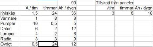

rocken 0 Postad 28 Juni , 2012 Jag har nu räknat på min förbrukning som uppgår till ca 478 Wh högt räknat. Sen kommer det eventuellt tillkomma 30W inom kort på 22 LED-TV, motsvarande 90Wh. Jag kommer förmodligen att fast montera 2 st 30W smala marinpaneler som ligger på rufftaket fastlimmade, samt 2st 85W paneler (ej marinpanel) som kommer att fästas på stång i aktern vridbar i alla riktningar. Köper jag sedan en CM 30 regulator, så slipper jag även köpa annan utrustning för övervakning av batterierna eftersom denna har inbyggd funktion för detta. Till en början använder jag förmodligen 2x105Ah batterier, men kanske lägger i mina 2st 140Ah batterier. Har ej bestämt mig då jag fått bra bud på dessa monstertunga pjäser. Det känns som en bra lösning, men som sagt - jag är inte expert. Dela detta inlägg Länk till inlägg Dela på andra webbplatser
bran82 3 Postad 28 Juni , 2012 Om det är dygnsförbrukning du skrivit där är det ju ca 45Ah, vilket då borde ge strax över två dygn utan laddning. Men med sådär massivt med solceller skulle jag bli förvånad om du inte är helt självförsörjande. Kolla så att regulatorn klarar det bara. MaxPower ex har väl 130W som mest. Senast ändrad av bran82 | 28 juni 2012 | 15:04 Dela detta inlägg Länk till inlägg Dela på andra webbplatser
rocken 0 Postad 28 Juni , 2012 Jag ska kontrollera regulatorn, men jag måste ärligt erkänna att jag är helt oduglig på el och Ah. Kanske har jag räknat fel på förbrukningen? Det är kylskåp, eventuell värmare, led-lampor, stereo och iPad plus laptop som stjäl el. Dela detta inlägg Länk till inlägg Dela på andra webbplatser
bran82 3 Postad 28 Juni , 2012 Såhär gjorde jag när jag beräknade för min båt; Listade mina förbrukare och kollade vad dom drog i ampere (A). Kylen drar ex över 6A men går ca 19% av tiden = ~1.2A i snitt per timme. Uppskatta hur många timmar per dygn resp förbrukare är igång. Beräkna total dygnsförbrukning i ampere. Då man inte ska dra ur sina batterier mer än 50% delar du då halva batteribankens Ah med den dygnsförbrukning du uppskattat. Då får du ett svar på hur många dygn du kan vara ute utan laddning. Min är i pessimistiskaste (är det ens ett ord? laget, men hellre det än en glädjekalkyl. Med en 50W solcell klarade jag mig utan problem i midsommar (tors em-söndag kväll) trots att vädret var sådär. EDIT: Sen förutsätter såklart såna här kalkyler att du har schyssta kabeldragningar osv så att du inte har en massa spänningsfall och dylikt som sätter kalkylen ur spel. Senast ändrad av bran82 | 28 juni 2012 | 15:37 Dela detta inlägg Länk till inlägg Dela på andra webbplatser
ChristerN 2 695 Postad 28 Juni , 2012 Jag har gjort en liknande kalkyl som jag blivit tvungen att anpassa efterhand när jag via min Battmeter sett verklig förbrukning. Dela detta inlägg Länk till inlägg Dela på andra webbplatser
rocken 0 Postad 29 Juni , 2012 Jag har nu testat att göra en tabell enligt Er modell, och fick fram ca 44Ah. Jag tackar så mycket för hjälpen och hoppas att mitt beslut blir rätt. Det blir ju mycket pengar på en gammal 24 fotare. Dela detta inlägg Länk till inlägg Dela på andra webbplatser
