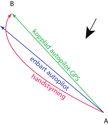

Här är förklaringen, går man från A - B så håller autopiloten dig på den tänkta kurslinjen om den är kopplad till GPSen. Styr man enbart med autopilot och man får en avdrift pga vind eller ström så kommer man inte till målet. Styr man för hand så siktar man hela tiden på målet om man ser det, men avdriften kan ställa till det. Tänk tex Göteborg - Skagen.

Det är klart att om du har andra instrument såsom plotter, GPS eller vindinstrument så är det lönt att koppla upp sin nya st2000 till dem. Moderna instrument ger i allmänhet din st2000 möjlighet att "Go to cursor", följa track eller route samt hålla samma apparent vindvinkel.
Du toaen, har tydligen bara följt autopilotens kompassfunktion om vidare uppkoppling inte utförts...
För mitt vidkommande änvänder jag samtliga funktioner.
