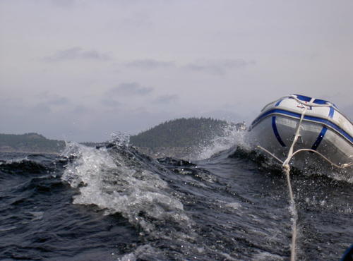

Hur mycket sänker en släpjolle/gummijolle farten vid segling undrar man. Har också funderat på släp men vill inte offra så mycket fart och styrkänsla.
Fartsänkning sker relativt din båts vikt och vindhastigheten vid just det tillfället kan man säga.
Men för en 31 fotare som väger runt 4 ton blir nog en fartsänkning mellan 0,3-0,5 knop om det blåser under 5 m/sek, blåser det mera tror jag farten minskar mindre, kanske 0,2-0,3 då en V-bottnad jolle går upp och planar istället. En utombordsmotor får aldrig hänga på jollen när man släpar eftersom tyngdpunkten blir såpass högt upp att den förr eller senare kommer att slå runt vid vågor. Slår den runt kommer jollen att slitas sönder vid akterspegeln och motorn tappas i djupet.

Fartminskningen beror till stor del hur långt bakom båten du placerar jollen. Kolla var du har dina häckvågor. Justera linan till jollen så att jollens akter hamar på toppen av den våg närmast din akter där hela jollen får plats. (Ju närmare ju större häckvåg.) Får du det rätt så blir påverkan från jollen minimal då den hela tiden åker i nedförsbacke. Beroende på hastighet kan man behöva justera längden på linan en aning för att få optimalt läge på jollen.
Ok. Är det mindre motstånd i en vanlig jolle än i en gummijolle?

Bra tips med hur långt efter den ska vara när den är på släp!
