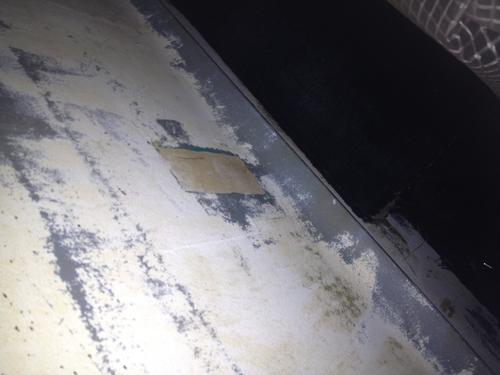

Här kommer en bild på hur botten ser ut idag.. Den gamla färgen börjar nötas av och jag har hittat en lagning.
Självklart ska du undvika bottenfärg när du kör i dricksvatten. Bor du vid sjön kommer du dricka lite av det du bottenmålar med. Däremot kan du behöva epoximåla botten för att täta för ev vatteninträngning i glasfibern.
Lite grönslem kan du behöva tvätta av men det sitter löst och är nog omöjligt att förhindra med nån bottenfärg. Bottenfärg ger inget skydd för båtbotten utan är bara mot havstulpaner och likn. otäckingar och de saknas i dricksvatten. Önskar att haven vore sötvatten och saltet i sjöarna. Då sluppe man både bottenmålning och skrymmande vattentankar.
