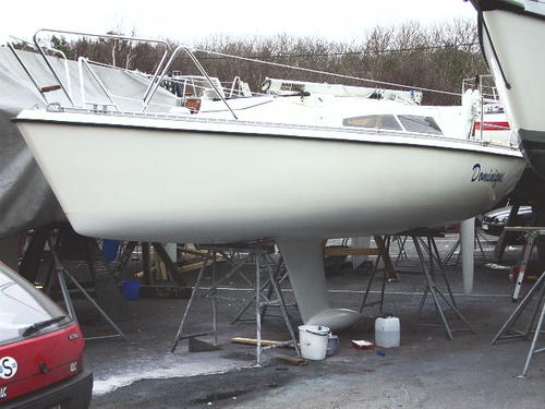

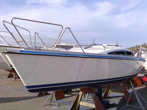

pseudonym 1 170 Postad 18 Oktober , 2011 Lägger upp ett par bilder på min båt, den första före våtslipning med Abralon och den andra efter. Dela detta inlägg Länk till inlägg Dela på andra webbplatser
pseudonym 1 170 Postad 18 Oktober , 2011 Kanske inte helt lätt att se den riktiga finnishen på dessa bilder, men den är lika fin idag 6 år senare. Dela detta inlägg Länk till inlägg Dela på andra webbplatser
pseudonym 1 170 Postad 18 Oktober , 2011 Tittar man midskepps och akteröver ser man spegelbilden av båten bredvid. Dela detta inlägg Länk till inlägg Dela på andra webbplatser
