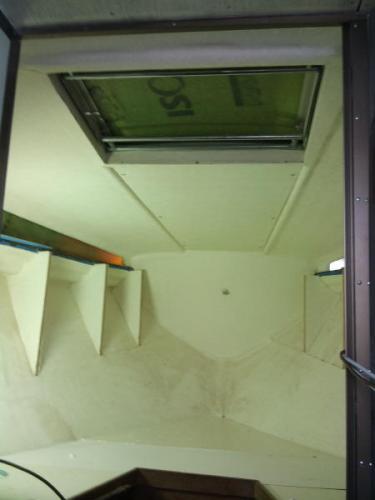

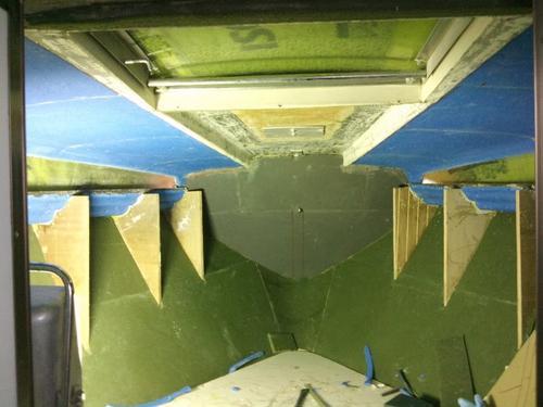

Har du nån bild som visar hur ddet ser ut, eller flera som beskriver arbetet?
Jag har kubikmeter med furu liggansdes och har ibland funderat i de banorna, men jag vill ha ett mjukt skott att ligga mot, så det har alltid - i de tre båtarna jag fixat till - blivit 2x 10 mm liggunderlag plus 3 mm ytmatta. Dvs 23 mm isolering. På min gamla havsfidra, där jag lät ytmatan sitta kvar, blev det tom 26 mm. Gissa om det var mjukt och varm att ligga mot bordläggningen en kulen höstnatt.

Bilder ligger i gamla datorn.... där moderkortet kraschat. Men om någon hjälper mig montera ur hårddiskarna ur en gammal Apple server och för över innehåll så...

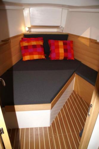

Bifogar två bilder från båtmässor, inte så speciellt snyggt - mitt eget var snyggare men det ger dig en känsla av att det faktiskt går att byta från det mörka traditionella till vita furulister i en båt?
Äsch, här kommer då den vita förpiken, från en Hanse  ( inte så snyggt som jag själv kunde gjort - anser att om du har mellanrum mellan ribborna, ett litet, så ser det mer båt-traditionellt ut så att säga? )
