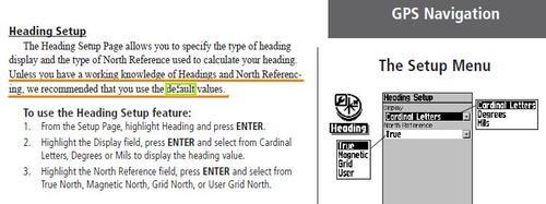

Har du kanske sk cardinal letters typ SE för sydost? På sidan 49 i manualen som Lasse länkade till i inledningen finns en inställning för heading setup, ett av alternativen är just degrees.
Tycker också att det är märkligt att Garmin säger att ingen handhållen skulle klara att visa grader? Kanske har de (eller jag) missförstått din fråga??

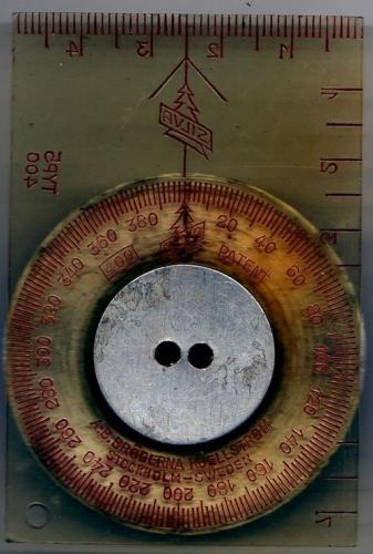

Är notorisk kompassammlare.
Haver även en kompass med Nygrader dvs. 400 grader varvet runt.

Hursomhelst, enligt mitt tidigare inlägg och nu också i bilden ovan syns att cardinal letters är förinställt (default) i den aktuella gps:en.
[Om kjellebilder fortfarande är med oss i tråden så kan han kanske svara på om detta eventuellt kan vara problemet? Denna manuella inställning - bland fler - verkar helt nödvändig för anpassning till marint bruk, men har du faktiskt gjort den??]
