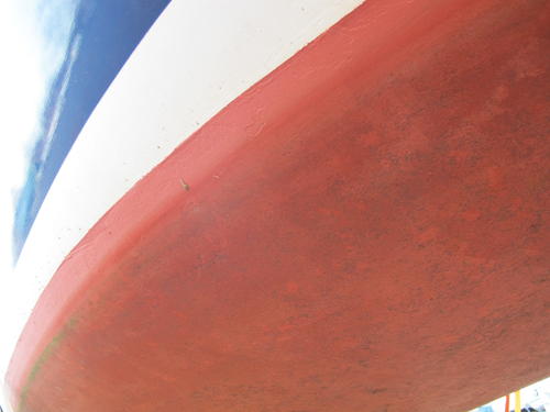

gladius 26 Postad 8 November , 2011 Hej! Min båt har legat i östersjön från 16 juli till 6 november. Jag hade målat med Biltemas bottenfärg avsedd för Östersjön. Nu var det bara andra gången jag tog upp en båt så någon större erfarnehet av hur det kan se ut under vattenlinjen har jag inte. Men med det jag tror mig ha förstått så har min båt med Biltemas bottenfärg klarat sig riktigt bra. mvh 2mas Dela detta inlägg Länk till inlägg Dela på andra webbplatser

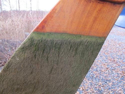

gladius 26 Postad 8 November , 2011 Fortsättning från föregående inlägg.... Så här såg mitt roder ut som suttit på under hela tiden. OBS det var inte målat med bottenfärg. Ger en hint om att bottenfärgen jobbar ganska bra trots allt. mvh 2mas Dela detta inlägg Länk till inlägg Dela på andra webbplatser
gladius 26 Postad 8 November , 2011 Hmmmm bilden fastnade inte på inlägger. Försöker igen.... 2mas Dela detta inlägg Länk till inlägg Dela på andra webbplatser

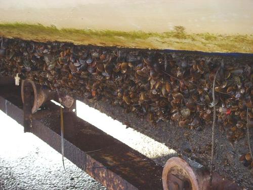

Lasse-L 341 Postad 21 November , 2011 Fick tag på 4 l Internationals fartygsfärg. Men den var avsedd ovanför vattnet. Dela detta inlägg Länk till inlägg Dela på andra webbplatser

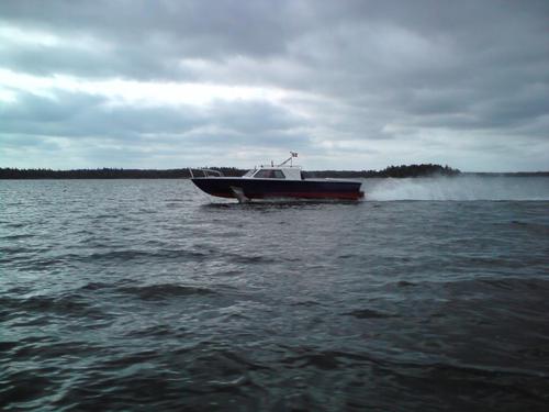

coppertail 286 Postad 21 November , 2011 S,k Bältesfärg förmodligen. Skrovet mellan vattenlinjen på lätten och vattenlinjen vid fullast behöver inte ha så beväxningshämmande egenskaper. När fartyget är fullastat är det förhoppningsvis mestadels i rörelse och problemet med beväxning uteblir. På lätten skyddas undervattenskroppen av en betydligt potentare antifouling Medans bältesfärgen är kulörstabilare och mer slitstark. Så avsedd för användning ovan vattenlinjen är ju lite tvetydigt i det här fallet. Vi målade vår bärplansbåt med Biltemas röda zinkbaserade färg. Max 5 snäckor på skrovet efter 4 månader i sjön. Ligger mestadels i norra Roslagen. Färgen bleknar ju endel och kommer man emot när man badar färgar den av sig något förskräckligt. Men sammantaget är jag mycket nöjd. Dela detta inlägg Länk till inlägg Dela på andra webbplatser
Flintstone 6 Postad 21 November , 2011 Så jädra grym båt!! Varför finns det inte fler bärplansbåtar i Sverige?! Jag vill inte kapa den här tråden, så kan du inte lägga upp lite info om båten i din sjöbod eller skapa en tråd där du berättar lite mer om den? Mvh Fred Dela detta inlägg Länk till inlägg Dela på andra webbplatser
coppertail 286 Postad 21 November , 2011 Hehe,, Tack Fred. Jag ordnar det när jag får tid. Dela detta inlägg Länk till inlägg Dela på andra webbplatser
Lasse-L 341 Postad 21 November , 2011 Med ovan vattnet menar jag däckshus, skrovsidor etc. Färgen är en utmärkt bra o stark lackfärg. Men passade som synes inte i västkustens vatten. Sålde musslorna med bra förtjänst i Feskekyrkan. Bild från hitta.se Dela detta inlägg Länk till inlägg Dela på andra webbplatser
coppertail 286 Postad 21 November , 2011 Hoppsan! Så du såg inte skillnad på en blank lackfärg och bottenfärg? Topcoaten tål ju inte ens att vara under vatten någon längre tid. Det brukar bildas blåsor som är skrämmande lika en välutvecklad böldpest. Dela detta inlägg Länk till inlägg Dela på andra webbplatser
