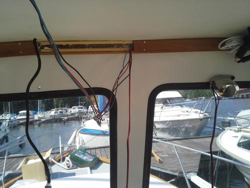

Hade först tänkt att inte installera vindrutetorkare, men ändrade mig efter att ha kört hem en kväll med regn och kolsvarta moln. Sikten försvann nästan helt. Så nu har jag köpt två st torkare med självparkering samt en strålkastare. Köpte först en manuell strålkastare dar man har ett genomgående handtag genom taket, men insåg att den pasar bättre på arbetsbåtar. Så det fick bli ett motordrivet sökarljus. Började med att borra hål i taket.
Lärdomen här blev att det är bra med dammsugare att hålla rent kring hålet när man borrar. Det hade inte jag. Fullt med klidamm som jag fick våttorka bort då det mesta blåste ned i sittbrunnen.
Drog igenom kabel och kontakt, tätade med rikligt med Sika och skruvade fast lampan. Kontakten fällde jag in i taklisten ovan en av lamporna i doghouse.
Drog kabellist för att dölja kabeldragningen till vindrutetorkarmotorerna och sökerljuset. Övervägde ett tag att bygga på med mer teaklist, men det fick bli kabellist av plast istället. Inte top notch, men OK.

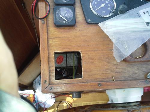

Sågade upp hål i instrumentbrädan för fjärrkontrollen. Ovärderligt med multimaskin när man skall ta upp mindre och fyrkantiga hål.

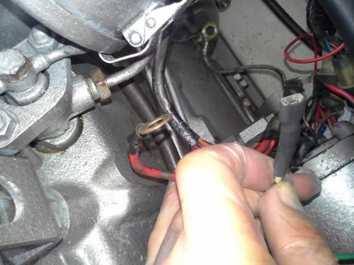

Passade även på att montera ny kabelsko till styrströmmen. Dubbla krympslangar, en på övergång kabel - kabelsko och en som skydd över kabelskon.
Bytte även ut den gamla starkströmskabeln till startmotorn. För ca 2 år sedan bytte jag ut all el i hela båten, men behöll gamla kabeln till startmotorn (dock med nya Skyllermarksskor). Med facit i hand borde jag bytt även denna, då det visade sig att den gav ett rätt rejält spänningsfall. Hittade även en nötningsskada som kunnat slutat illa.

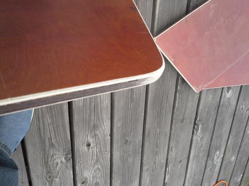

Formplyfa är ett toppenmaterial för att bygga inredning, men vill man limma så blir det till att slipa. Mycket.

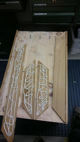

På med lim och lägg tillbaka samt fixera.
Limmat och klart, dags för slipning och fräsning.
