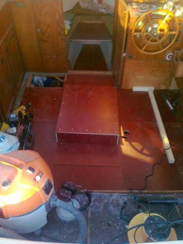

Har bestämt mig för att göra en göra om durken, samt täcka den med ekribbor. Anledningen till att jag valde ek är att jag hade den sedan tidigare då jag sågat plank av ett par ekar, samt att det skulle vara trevligt med ett lite ljusare träslag en teak. Återstår att se om det kommer se ut som ett vardagsrumsgolv eller om det blir båtmässigt.
Hela durken utgörs i stort sett endast av luckor, så den påminner om en julkalender. Ger dock fina förvaringsmöjligheter och bra åtkomst till det som finns under.
Började först att ersätta de luckor som så fula ut med formplyfa, men det slutade med att jag bytte ut rubbet. De gamla luckorna var slarvigt sågade och allt annat än rätvinkliga. Att de blir rätvinkliga sparar mycket arbete vid montering av ribben, man slipper en hel del passande. Spände upp ett snöre för att få någon sorts rät linje att följa. På bilden är durken klar och jag arbetar med motorrumsluckan.
Tog en bra stund att ta bort släppskiktet från ena sidan på alla luckor, det är nästan totalt 5 kvm. Körde med lamellrondell till vinkelslipen, biter bra.
