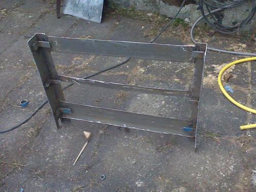

För egen del så har jag arbetat som ett odjur, fortfarande flera hundra arbetstimmar kvar och sommaren närmar sig. Puuhhh... Här en bild på en hållare för ett skott som jag byggt av en fyrkantprofil tillhörandes lyftarmen från en motorlyft från Biltema. En märklig observation var när jag skar upp balken längs långsidorna för att få band så krökte sig dessa rejält. Gällde även när jag skar upp balken i motsatta hörn så att jag fick två l-profiler ur en balk. Glömde tyvärr att fota fenomenet, var så uppe i allt svetsande och skärande. Nåväl, här är resultatet av en dags smidesarbete, den är byggd för att man skall kunna trä in en formplyfa i den.

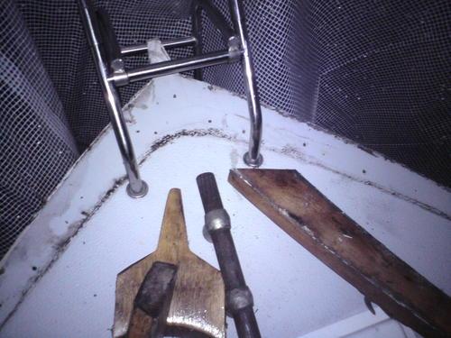

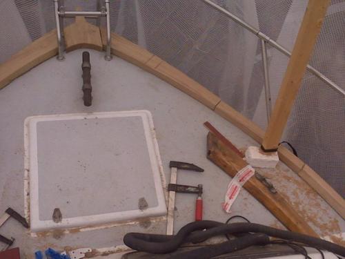

Nästa projekt var den trälist som löpte längs däckets ytterovansida och därmed utgjorde en sorts relingslist. Ca 40-50mm tjock massiv ek som på sina ställen var helt upprutten undertill. Rötan hade skapat hålrum som lät vatten leta sig in genom däcket och in i båten, även viss lokal delaminering.

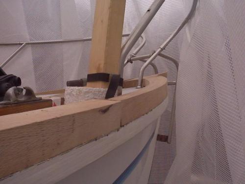

Jag valde länge och väl mellan olika materialalternativ för relingslist. Alumnium var hållbar men svårt att forma, gummi är lätt att forma men fanns inte i rätt dimension osv. Valet blev slutligen att lägga dit en likadan list som den förra, denna gång dock med bättre tätning mellan list och skrov. Hade turen att hitta fin ek på blocket samt en duktig snickare som kunde såga till bitarna. Märkte dock att jag skulle bli tvungen att basa för att få krökning att bli 100%, men valde istället att kapa upp bitarna. Ger ett något märkligt utseende då vissa bitar blev så korta som 60cm. Ingenting för träbåtspuristerna, men en i mina ögon inte helt oäven lösning. Grovmallning av bitarna:
Grovpassning innan hyvling och slipning, sett från sidan:

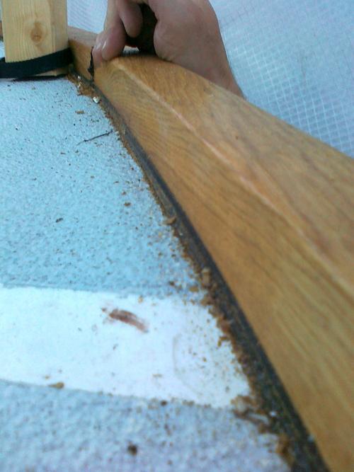

Efter grovpassning lade jag ut ett rejält lager Sikaflex på däck och ek. Fick ta lite extra i hörnen, lätt att det blev för lite där annars. Listen drog jag sedan fast med svindyra torxskruvar av rostfritt stål istället för de tidigare som var av koppar. Merparten av sikan lade jag i mitten av listen, när det sedan trycktes ut längs hela kanten så fick jag ett kvitto på att hela gränssnittet eklist/däck var täckt av sika. Viktigt att maska ordentligt, även om det tar väldigt lång tid så går det betydligt snabbare än att ta bort fastkletad sika från olika ställen. Lade även upp en rand på ca 10mm upp längs eklisten för att skydda från vattenfilmen på däck (se bilden). Återstår att se hur det funkar.
Efter att allt kom på plats så var det bara att slipa och hyvla.  Rätt skojigt göra, kändes rätt genuint att få arbetga med trä (betydligt trevligare än att jobba med lim). Efter avslutad bearbetning så oljade jag in alltsammans med rå linolja. I ärlighetens namn så är listen fortfarande rätt yxig, tittar man längs sidan så är den inte särskilt jämn. Nöjer mig dock med detta nu, finputsningen får blir ett annat år.

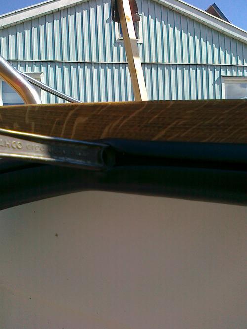

Änden på listen satte jag fast, därefter var det bara att blådra och fästa den cirka midskepps. För att inte skada listen vid skruvanden bände jag isär den med änden av en skiftnyckel. Viktigt att ha något utan vassa kanter, lätt hänt att man skadar listen annars.

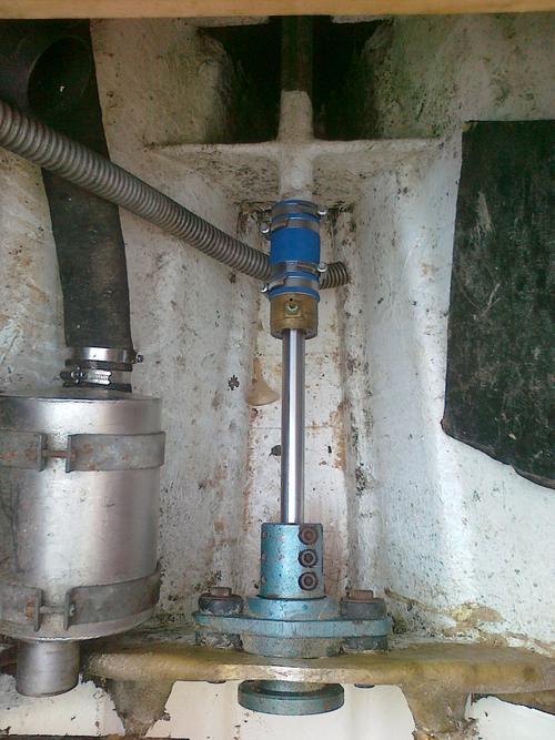

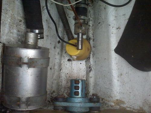

Passade även på att byta packningarna i genomföringen till propelleraxeln. Klämkopplingen satt rätt hårt, så på med rostlösare, vänta ett dygn och därefter gå på med hammare och vinklade insexnycklar. Bilden är från i vintrans, därav frosten på propelleraxeln.
När klämkopplingen väl var loss så var det bara att backa ut axeln och dra loss genomföringen.

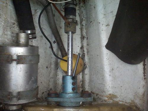

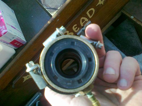

Eftersom att jag inte ville chansa med genomföringen så lämnade jag in den för ompackning. Det visade sig att det var ett bra drag att åtgärda genomföringen, i den gamla så var packboxarna stenhårda.Fick även med ny slang och dito slangklämmor.
De nya packboxarna sett axiellt. Denna typ av genomföring har 4st packboxar med olja flytandes emellan. Oljan är inte trycksatt, den gamla påfyllningen hade bara en slang med en liten tratt i änden, tänkte byta ut tratten mot en begagnad bromsoljebehållare när jag hittar en.
Nyrenoverade genomföring på axeln, man får vara försiktig så att man inte skadar packboxarna när man trär på den.

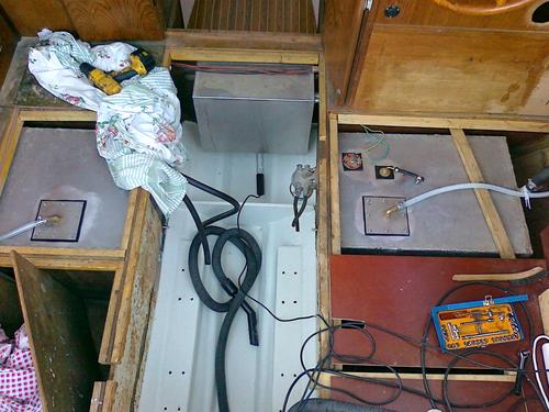

Nu när det blivit tillräckligt varmt så har jag kunnat lägga in gängtätning i anslutningarna till tankarna.
Senast ändrad av IvarN | 28 april 2011 | 21:47
Tidigare satt manluckorna till tankarna fast med bult som gängats i tanken. För att få lite bättre styrka (tanken är av aluminium) så satt jag in nya bultar nedifrån och låste dem med Loctite. Funkade bra att dra fast manluckorna hårt därefter. Lade även in nya packningar i gummi.

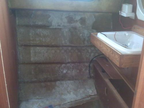

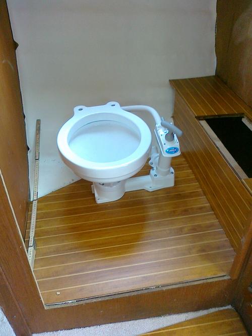

Gamla dasset var inte särskilt skittrevligt. Läckande toa, stinkande slangar bruna skrovsidor och tak mm.
Jag rev ut hela rasket (lite senare även handfatet). Notera hur det runnit längs skrovsidan pga den tidigare ruttna relinslisten.

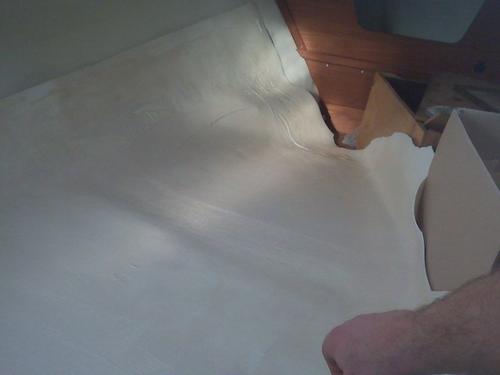

Dags att limma ny skrovbeklädnad, denna gång på dasset. Faktiskt nästan precis lika avskyvärt denna gång, möjligtvis gick det marginellt något smidigare. Provade att lägga på limmer med roller denna gång, lite annorlunda teknik då man snarare får skjuta limmet framför sig snarare än att rolla, men jag tycker att det blev ett jämnare skikt. Även små ytor tar som sagt stor plats, bilden visar den grovskurna skrovbeklädnaden med påstruket lim.
Nu börjar det likna något, skrovbeklädnaden är pålimmad och har fått en hel del inredning på plats. Durkplyfa limmar på formplyfa, målad med 4 lager stark och blank fernissa, därefter 3 lager matt fernissa. Blev väldigt positivt överraskad över hur mycket snyggare det var med matt än med blank fernissa, ser mer ut som äkta trä (givetvis en smaksak). Dock oomtvistat bättre på att dölja smårepor från skor mm.

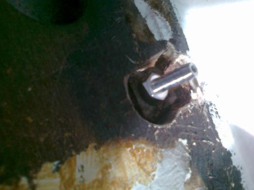

Byta genomföringar.

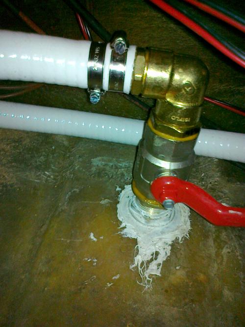

Tog loss de gamla genomföringarna, gjorde rent och satt nya limmade i Sikaflex. Lätt som en plätt. När det var dags att skruva dit ventil och slangstos blev det betydligt mera knepigt. Provade först med gängtejp, mem det var precis värdelöst. Svårt att få tätt och lätt att hela paketet vred sig och därmed förstörde sikalimningen. Jag var dessutom rätt mån om att få kranar och liknande i rätt läge eftersom det är trångt om plats.

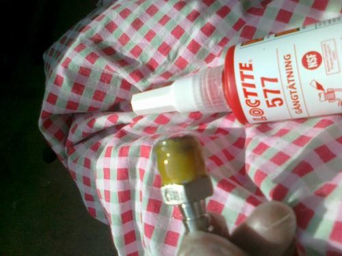

Lösningen blev en teknik jag hittade på ett annat forum.
1. Först gjorde jag rent gängorna ordentligt med stålborste och aceton.
2. Därefter vred jag på den gamla mutter som tidigare hållit genomföringen mot skrovets insida.
3. Efter detta vred jag försiktigt ned ventilpaketet så långt det gick. Efter detta backade jag upp den till rätt läge, varpå jag följde efter med muttern för att markera ett stopp.
4. Jag tog bort ventilen och lade på rejält med Loctite på både ventil och genomföring. Vred därefter ned ventilen till precis rätt läge och låste med muttern. Lätt och skonsamt mot limningen vid skrovet.
Om det sedan blev tätt eller inte är en senare fråga, det får man se vid sjösättningen... Resultatet blev i alla fall visuellt bra:
Edit: Ett tillägg. Viktigt att ta rejält med gäntätning, men också viktigt att rensa insidan från eventuellt överskott. Märkte att en av bränslegenomföringarna klabbat igen av gängtätning. som hamnat fel. Dock lätt att ta bort, bara att rensa med en stång.

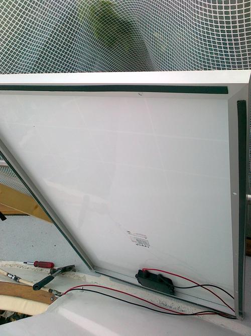

Montera solcell.
Funderade länge och väl på hur jag skulle sätta fast solcellen, nederkanten är försedd med hål men det är inget som går att komma åt från sidan. Var inne på att tillverka aluminiumprofiler med delvis genomgående hål, tills det slog mig att det bästa troligen är dubbelhäftande tejp. På så vis slipper man håltagningar vilket är trevligt.
